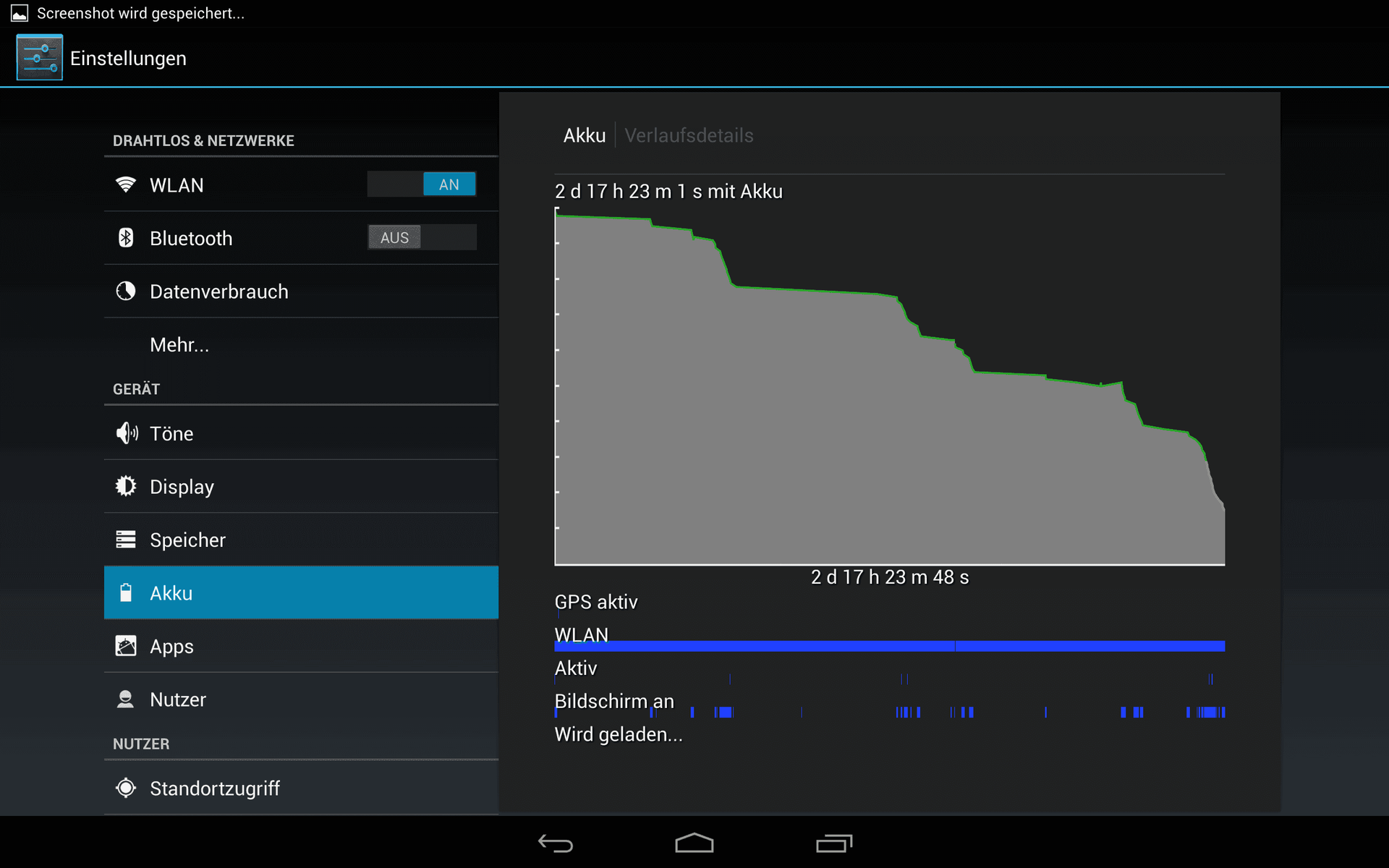

svenk16 schrieb:
Daher keine Frage am die Leute mit der langen Laufzeit, habt ihr Google Now aktiviert?
Ich habe Google Now aktiviert.

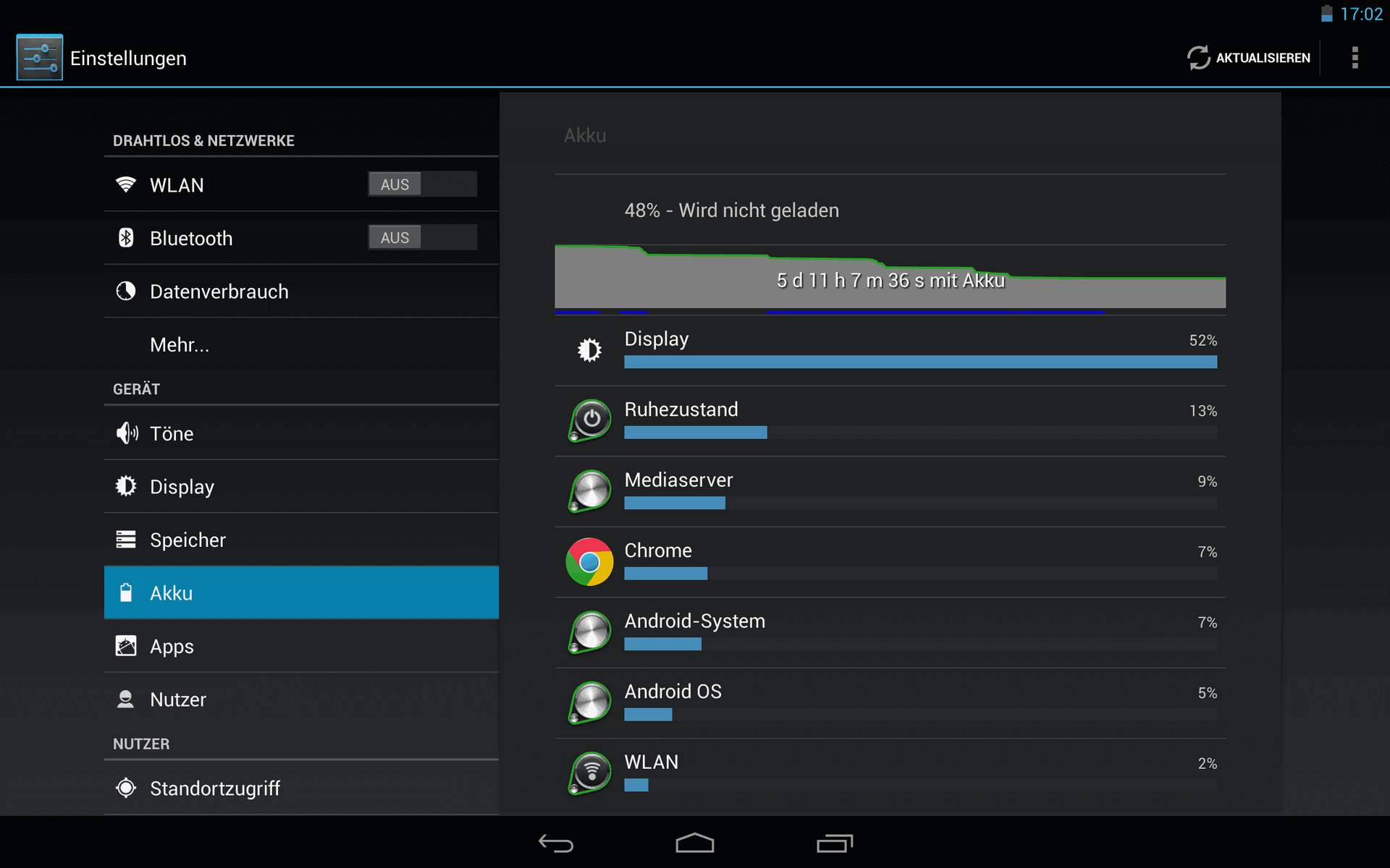

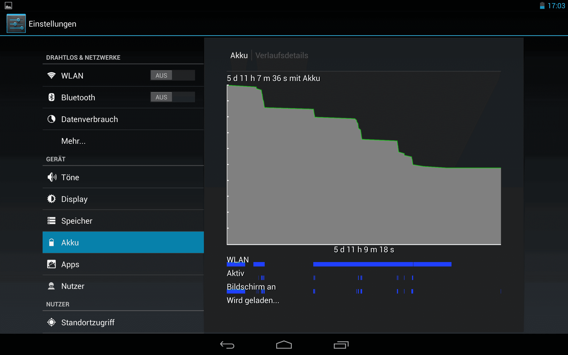

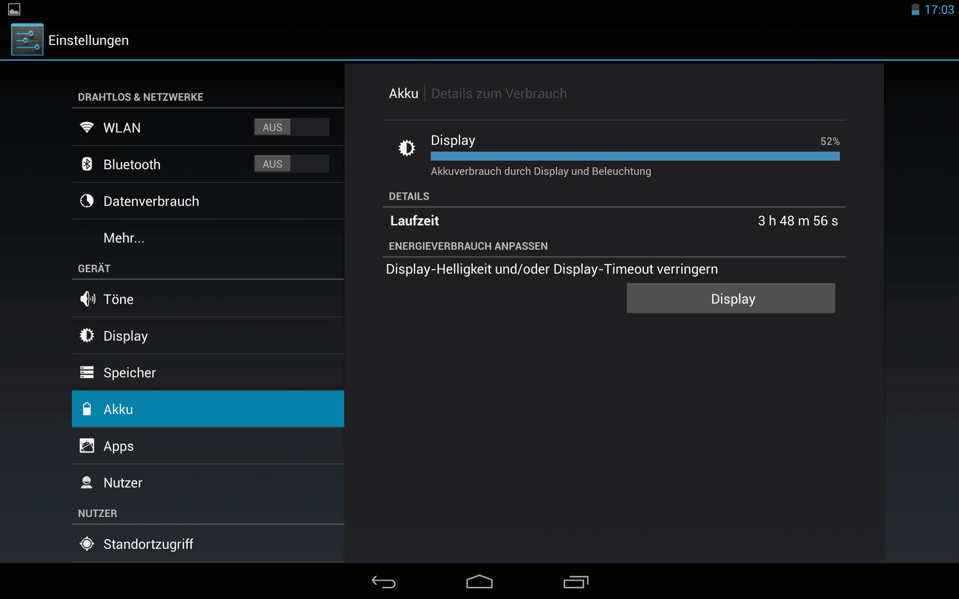

Ich bin mit dem Akku zufrieden. Beim GT war sie auch nicht länger:

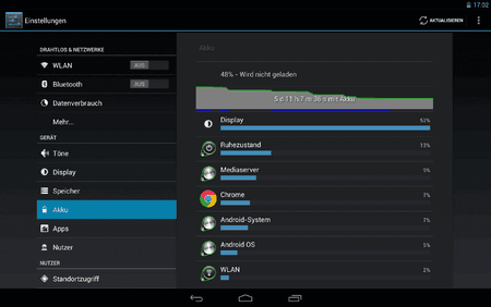

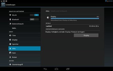

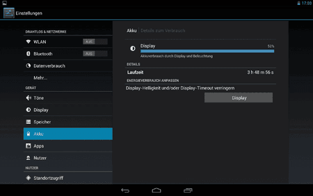

Habe diese Woche nicht soo viel Zeit gehabt....
Standby Zeit ist mMn super...

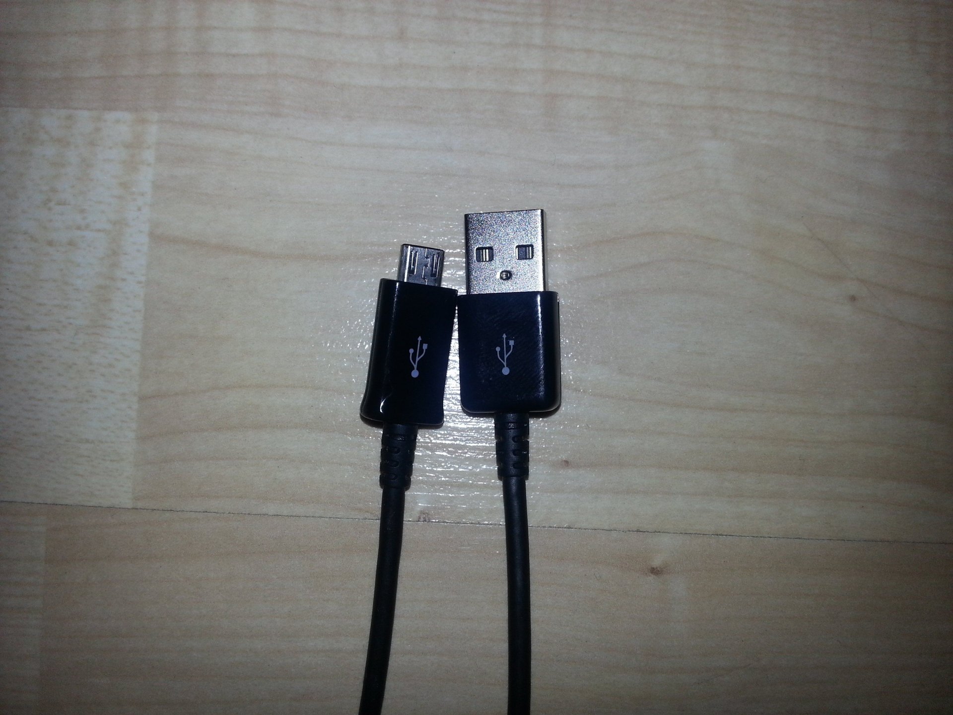

@mspeker38: habe ein Nexus 10 und ein Nexus 4. Das Kabel des Nexus 10 ist bei mir 1,50 m lang. Außerdem sind auf dem Nexus 10 Kabel jeweils ein USB Symbol auf jedem Stecker (glänzende Stecker, siehe Bild). Hoffentlich liegt es am falschen Kabel.
Hi gutsu. Vielen dank für das Foto und die Hilfe. Ich habe dann wohl doch leider das richtige kabel benutzt. Meins sieht genau so aus, nur diedie USB Symbole fehlen.
Werde jetzt noch das andere kabel probieren. Mir graut es aber davor das ding zurück schicken zu müssen... Wer weiß wann ich ein neues zurück Kriege. ViGrüßeelleicht probieren ich noch das magnetic pogo kabel... So ein misst. Und da habe ich über mein asus TF 700 vorher geflucht... Konnte es aber auch am Netzteil liegen?
