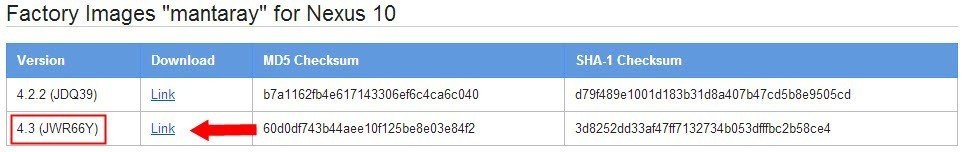

Eigentlich hat es 1907 schon oft genug erwähnt. Das OTA Update ist nicht für deine Kiste geeignet. Du musst schon die 4.3 Version auf deinem NEXUS10 haben. Auch nach vielen neuen Fragen wird sich das nicht ändern.
Es geht bei dir nur so, wie der letzte Beitrag von Pura Vida schon aussagt. Such dir das richtige Update der ganzen Firmware aus und flashe es neu. Du hingst hinter den normalen Updates hinterher und jetzt machst du das mit einem Schlag. Dann wird auch in Zukunft das OTA auch bei dir wieder klappen.
Der Link, auf den der rote Pfeil zeigt, sollte das Downloaden einleiten. Die Datei ist aber deutlich größer (> 330MB), als das OTA (180MB) Update.
