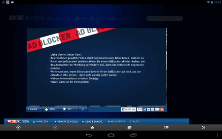

Beim Boat Browser kommt folgendes Bild und dann leider auch wieder die Meldung mit dem AdBlocker.
Bloß immer die gleiche Frage von mir. Welche App arbeitet im Hintergrund mit dem ADBlock. Ich finde nichts!
