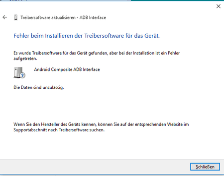

bei meinem Nexus 10 hat schon seit Ewigkeiten kein Update funktioniert. Da ich aber jetzt doch endlich mal eine aktuelle Version haben wollte, dachte ich mir ich setze es einfach mal komplett auf Werkseinstellungen zurück.
Ich hab praktisch jetzt Version 4.2.2.
Als Update bekomme ich nun die Version 4.3 angezeigt. Will ich diese Installieren, kommt der Umgefallene Android mit rotem Ausrufezeichen und dem Text Fehler.
Wenn ich jetzt länger warte, startet das Nexus neu und ich habe natürlich immer noch 4.2.2 drauf.
Nun dachte ich mir: Ich kämpfe mich in das Thema selber flashen usw.
Leider schaffe ich es jetzt nicht, den ADP Treiber zu installieren (Windows 10)
Beim installieren bekomme ich die Fehlermeldung "Die Daten sind unzulässig"
Jetzt habe ich schon ewig im Internet gesucht, aber nichts gefunden, was mir weiterhilft.
Kann mir jemand sagen, wie ich jetzt auf mein Nexus die aktuelle Version drauf kriege?
Vielen Dank im Voraus!
