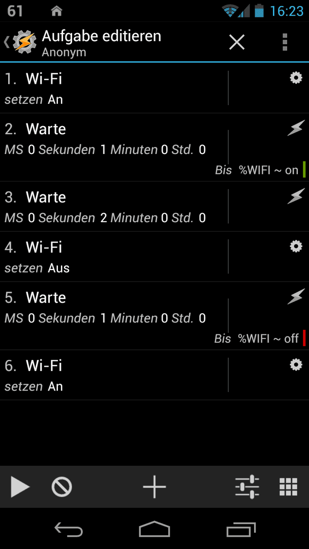

ich wollte das mit dem Tasker testen, weil alles andere nicht weiterhilft. Aber scheinbar bin ich damit überfordert ... könntest du bitte mal beschreiben, wie es geht.
Hallo, ich habe es bei mir so gemacht. Statt normal WiFi zu aktivieren dann so:
In einem Task (der nach eigenem Wunsch ausgelöst werden kan, z.B. WIFI near, manueller Tasker-Verknüpfungsbutton usw.) dann
- zunächst WiFi auf EIN setzen
- warten bis Wifi-Status aktiviert ist
- 2 Sekunden warten (sicherheitshalber mal ...)
- WiFi auf AUS setzen
- warten bis Wifi-Status deaktiviert ist
- WiFi auf AN setzen
Siehe Screenshot. Bei mir klappt es wie gesagt danach. Das bestätigt mir dann auch meine FritzBox!.
danke für die schnelle Hilfe ... bei mir hat es leider nicht zum Erfolg geführt.
