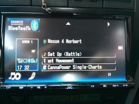

Jvc KW-AVX830
Funktioniert. Wusste gar nicht dass mein Radio das kann :)
Jetzt müsste man nur Video auch so übertragen können...und dann den Bildschirm vom Handy (Navigation) :D
Gesendet von meinem Nexus 4
