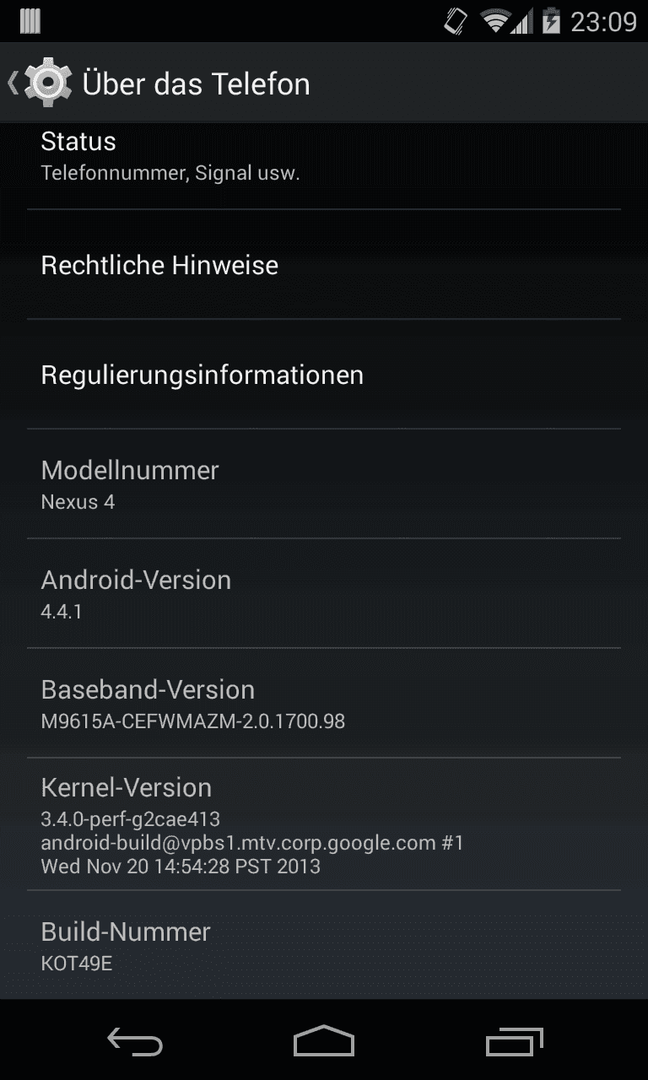

Klick :) Quelle: Dieser xda-Thread. Eben via sideload draufgeladen, bei mir läuft´s ohne Probleme. :)

So, habe eben auch das Update per Sideload gemacht.
Danach wieder TWRP und root "nachgerüstst", alles bestens. :)
