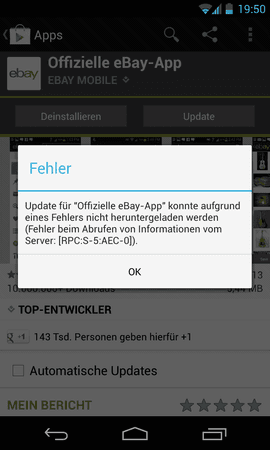

habe gestern das Update 4.2.2 installiert.
Nun sind leider keine Updates von Apps via Play Store mehr möglich.
Anbei ein Screenshot bzgl. der Fehlermeldung.

Du musst deinen Google Account neu einrichten, du hast dein Update wohl mit Frameworktrick erzwungen.
Reaktionen: innuce

Lösch mal das Google Konto aus den Einstellungen und füg es Neu hinzu dann müsste es wieder Funktionieren war bei mir das Selbe ;O
EDIT: Wart ihr wohl schneller xD
Reaktionen: innuce

um auf 4.2.2 zu kommen musste ich das deoxid ROM von XDA flashen. Das Löschen der Framework Dateien hat das OTA Update nicht gestartet.
Nun hatte ich das Problem das Apps, die ich im Play Store zum Installieren anklicke, nicht auf dem Nexus 4 ankommen. Sie werden erst installiert, wenn ich den Play Store auf dem Nexus öffne und auf "Meine Apps" klicke.
Ich habe mein Google Konto gelöscht, neu eingerichtet und neu gestartet. Leider keine Änderung.
Kennt jemand hier Abhilfe?

hab auc das Probem mit dem play store. Habe aus den Einstellungen mein google-Konto entfernt und dann neu angelegt. hab mich aus dem play store abgemeldet und wieder angemeldet. aber es geht trotzdem nicht?!

@Stoffle:
Ich habe unter Einstellungen/Apps/Alle den Cache vom Google Play Store gelöscht und das Nexus neugestartet. Sofort kamen die Updates und das neu bestellte App.
