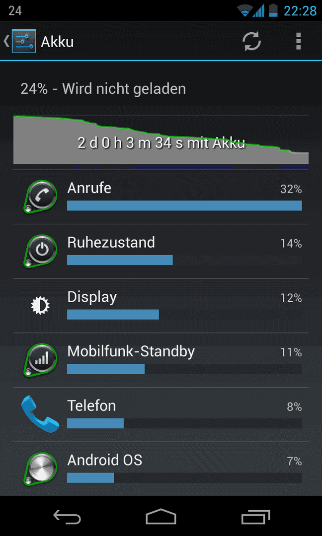

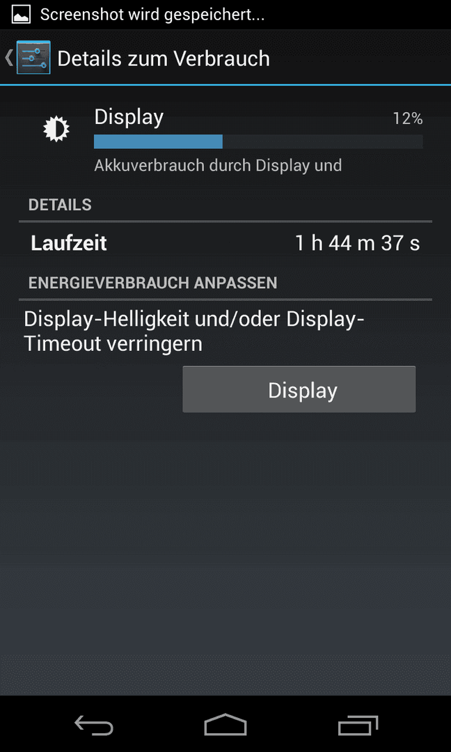

Kurzes Update, also der Akku reicht für mich sehr gut, leider gebe ich es wieder zurück, aber das ist ein anderes Thema ;-)

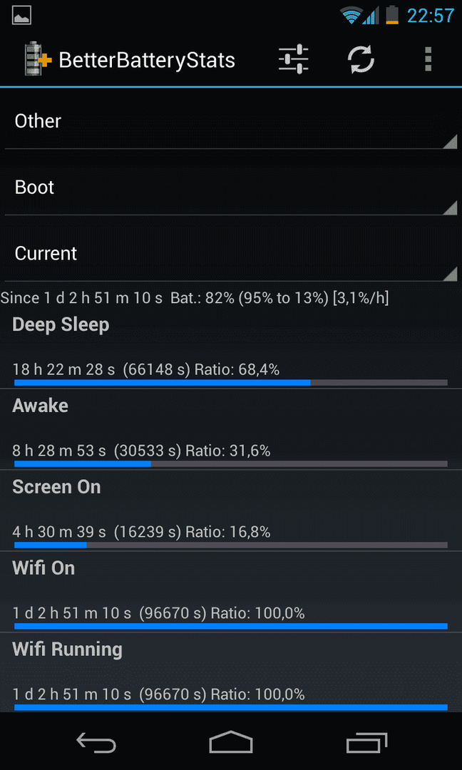

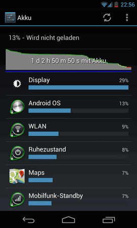

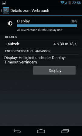

Hi, ich wollte mal nachfragen ob die akkuleistung halbwegs in ordnung ist.
Nutzung war hauptsächlich im wlan, whatsapp, fb, bisschen spielen, youtube und currents.

Du findest deine Antwort in dutzendfacher Ausführung in diesem Thread.
