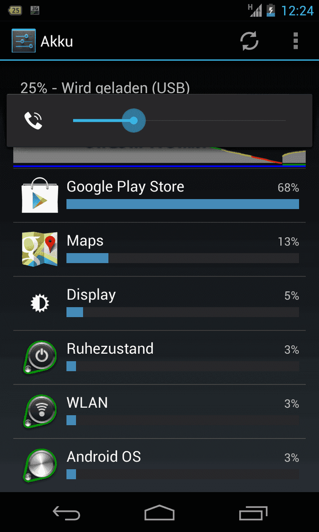

bei mir hat sich der Akku nun zum zweiten mal über Nacht komplett geleert.
So war innerhalb von 7h in der Nacht der Akku von ca. 70% auf 0 gegangen. Bei Blick auf den Akkuverbrauch wird mit 68% der Google Play Store als Haupt-Verbraucher angezeigt! Normal kann das doch nicht sein? Was kann die Ursache sein?
Auf den Play Store kann ich natürlich nicht verzichten;-)
Im Voraus vielen Dank für alle Tips!

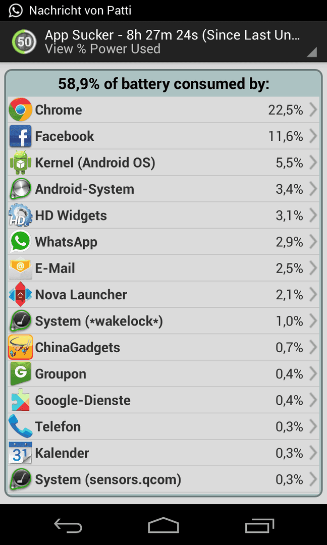

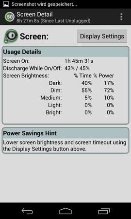

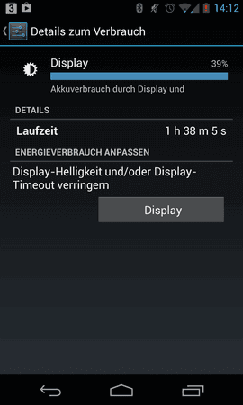

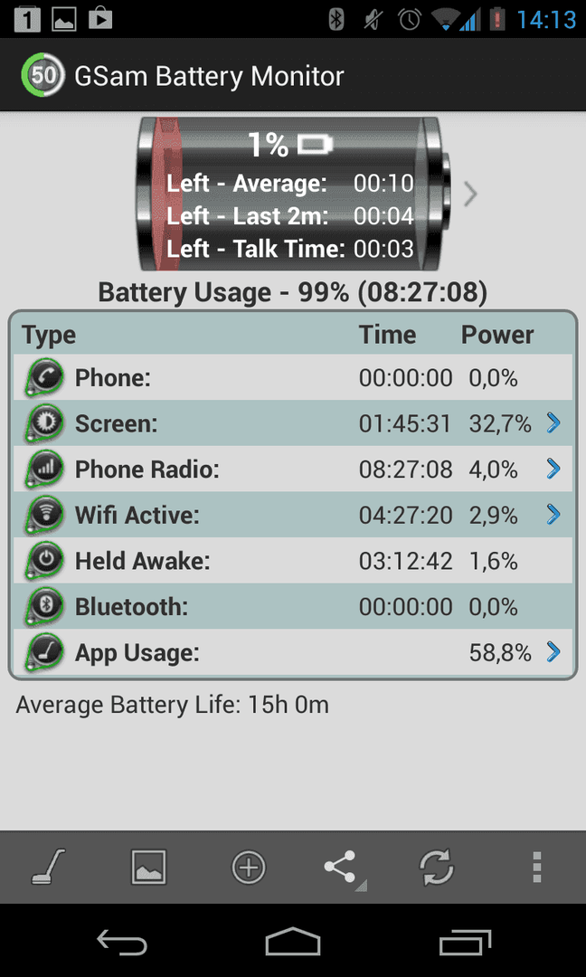

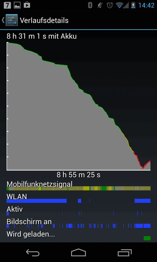

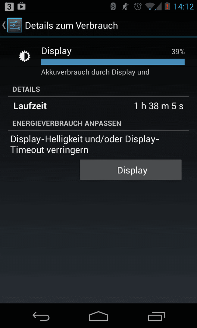

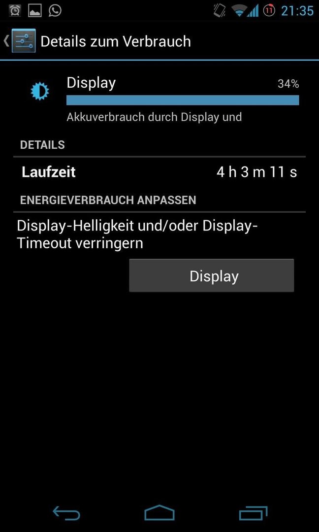

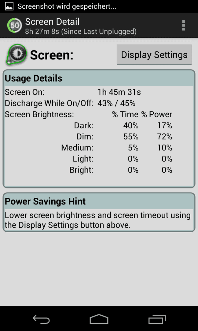

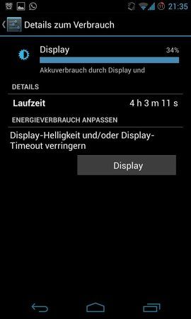

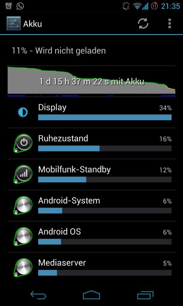

Hallo Leute, war am Anfang noch voll im Thema hier, aber langsam komme ich nicht mehr mit. :rolleyes2:
Im Moment bin ich gar nicht mehr zufrieden mit der Laufzeit. Der Akku rast richtig leer! Auch wenn ich im WLAN bin. (Wobei er mir auch oft ein WLAN Symbol anzeigt, aber nichts läd, also scheinbar nicht im WLAN ist. Da stimmt auch irgendwas nicht)
Naja. Auf jeden Fall habe ich gar keine Ahnung was diese Akkustatistik angeht und wollte euch mal fragen was bei mir falsch läuft. Heute ist der Akku extrem schnell leer gegangen. Habe heute recht viel Whatsapp benutzt, aber sonst nichts, und WLAN hab ich angeblich auch...
Autohelligkeit ist an. keine Livewallpaper und alles möglich ausgestellt, was ich hier gelesen habe (GPS, Currents etc.)
beohna
Hallo Beohna!
Das scheint ein Bug zu sein. Der Play Store hängt sich auf und zieht dann den Akku leer. Das Problem haben viele Nutzer.
Es hilft, die App unter Einstellungen->Apps->Alle mit "stoppen erzwingen" zu beenden. Allerdings aktiviert sich die App nach einiger Zeit wieder.
Also, öfter mal kontrollieren :)
Ich hoffe, dass mit Android 4.2.2 Abhilfe geschaffen wird.
Reaktionen: beohna
Danke für den Tip!
Ich habe es bisher über "Akku" - Auswahl "Google Play Store" - "Stoppen erzwingen" versucht, war mir aber nie sicher, ob nun wirklich alles beendet ist.
Und nun habe ich genau das von @UmutK1983 beschriebene Problem - in der Akkuverbrauchsanzeige bleibt der Play Store mit den 68% stehen, man kann die Werte leider nicht zurücksetzten! Oder doch?

aqua1 schrieb:
@UmutK1983
Geht das nicht via Revovery Menü? Bei meinem S2 ging das so. Aber bringen wirds dir eh nichts, ich habe mal hier gelesen das die immer gewipt werden nachdem das Telefon aufgeladen wurde (also auf 100%).
Ne das geht leider nicht.
Gesendet von meinem Nexus 4 mit Tapatalk 2
Also ich habe heute 5min Tel, vielleicht 20Whatsapp Nachrichten geschrieben. Ansonsten lag das Handy nur rum.. Akkustand ist ja auch nicht gerade berauschend.
Aber wieso ist das Android OS so hoch? Das Gerät geht praktisch niee in den Deepsleep.
Currents sync ist aus, und standort ist auch aus.
9h9min auf 384Mhz sind 77.7% sieht man leider nicht auf den Bildern
Irgendeine App scheint den Deep Sleep zu verhindern.
Ja aber ich seh nicht was... Hatte alle Apps auch auf dem S3 drauf und keine Probleme.
beohna schrieb:
(...) in der Akkuverbrauchsanzeige bleibt der Play Store mit den 68% stehen, man kann die Werte leider nicht zurücksetzten! Oder doch?
Nach dem nächsten Ladevorgang fängt alles bei null an :)
