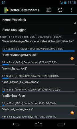

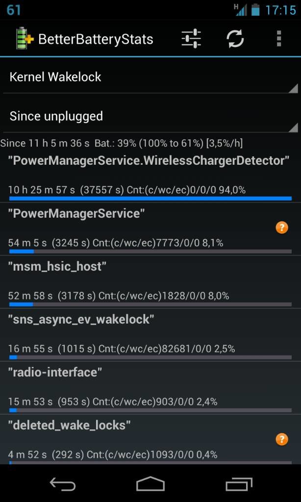

Bei mir frisst Qi neuerdings den Akku unter 4.2.2 mit "ohne" Deep sleep ;)
Was ist denn dieses PowerManagerService? Steht bei mir nun auch ganz oben.
Steht doch dort. Irgendein Service, der das Wireless-Laden erkennt. Nach einem Neustart war der Spuk übrigens vorbei.
Jo, aber an zweiter Stelle steht das ja nochmal. Hat das auch was mit Induktionsladung zu tun?
Ich denke schon, dass da ein Thread vom anderen abhängt. Eigentlich lässt sich die zweite Zeile aber rein prozentual vernachlässigen.

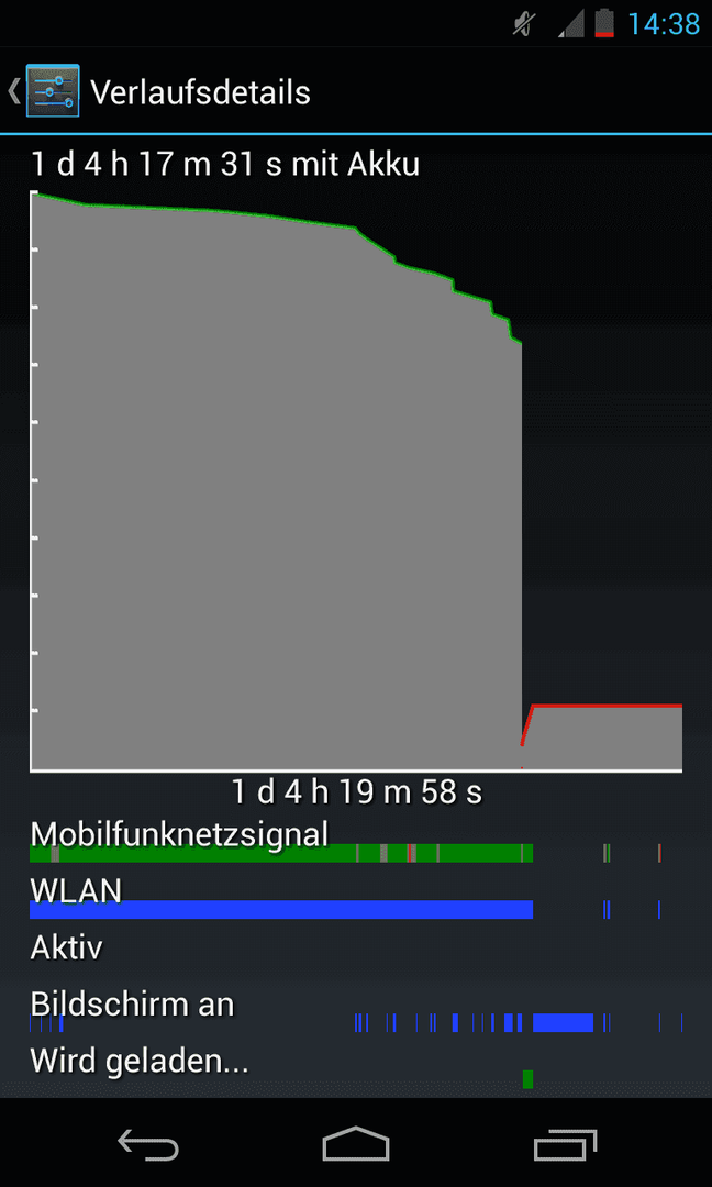

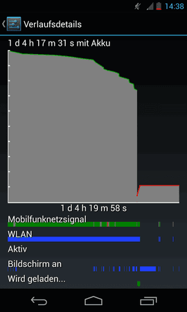

Hat hier jemand sowas schon mal gesehen?
Als ich pennen gegangen bin warens ca. 70%, heut Morgen komplett leer. konnte es vor der arbeit noch ca. 15 min aufladen, hatte dann 11% und seit dem hats noch wieder ~11 stunden gehalten (meist flugmodus).
man sieht ganz klar den absturz !! was könnte das sein ?

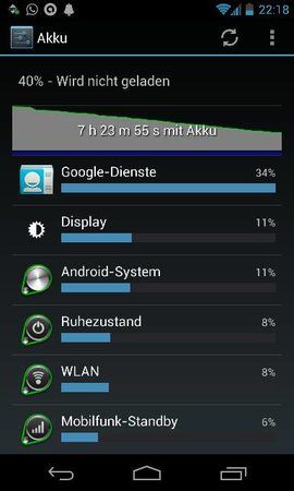

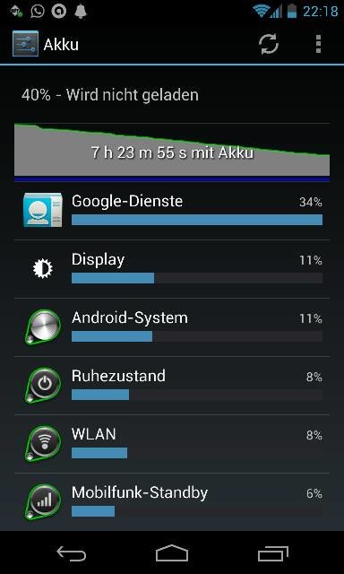

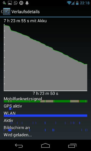

Hi,
Das mit den Google Diensten lässt nicht nach. Habe nach 7,5 Stunden nur noch 40% und das bei weniger als 40min Display-Zeit!
Die Dienste haben davon über 30%.
Kann jemand was dazu sagen?
Alles Stock, mit 4.2.1

Ist schwer zu sagen, was hast du denn an Google Diensten aktiviert und hast du schon einen Neustart probiert? Lad dir doch mal eins von den üblichen Tools zur Überwachung runter und schau mal, was dabei rauskommt.
quips schrieb:
Hi,
hast du google currents laufen? falls ja könnte das die ursache für dein problem sein
http://www.androidpit.de/android-4-2-google-currents-nexus-7
Ich weiss nicht mal was alles zu den Diensten gehört.
Welches Tool ist das richtige?
Habe derzeit battery stats plus, aber ich glaub das ist nicht das richtige.
vaio06 schrieb:
Jetzt ist mit nur eben aufgefallen als ich Google drive installiert hatte, hat es mir fasst sekündlich die Prozente runter gezogen. Hab es dann gleich wieder deinstalliert und Akku wurde nicht mehr verbraucht. Weiß hier jemand weiter?
Bei den Einstellungen zur Synchronisation könntest du mal versuchen, das Häkchen bei Google Drive rauszunehmen, so dass es nicht mehr automatisch synchronisiert wird. Wobei ich bei mir das Häkchen immer drin habe und es bei mir keine Probleme macht. Sicher, dass es an Google Drive lag?
Gesendet von meinem Nexus 7
Naja als ich es installiert hatte, ging die Akkuanzeige kontinuierlich herunter. Nachdem ich es deinstaliert hatte war der Verbrauch nicht mehr so hoch.
Werd es morgen nochmal drauf machen vllt lag es auch an was anderem, denn auf meinem Nexus 7 läuft alles
@quips: Geh unter Einstellungen/Google/Standorteinstellungen und guck ob die auf "An" stehen. Falls nicht mal anstellen.

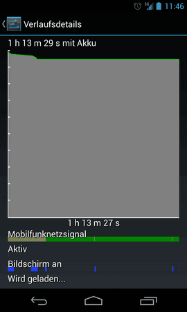

Mir ist aber aufgefallen, dass in meiner Akkustatistik im Diagramm die Kurve nicht abfällt, sondern komplett waagerecht ist im stand by. Ist das normal?
@ Guido,
Jop das ist aktiviert, aber nur bei einem meiner drei Google Accounts. Wobei nur das eine richtig genutzt wird (fast alles aktiviert) bei den anderen beiden geht's nur um emails.

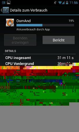

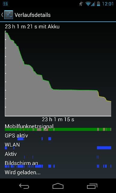

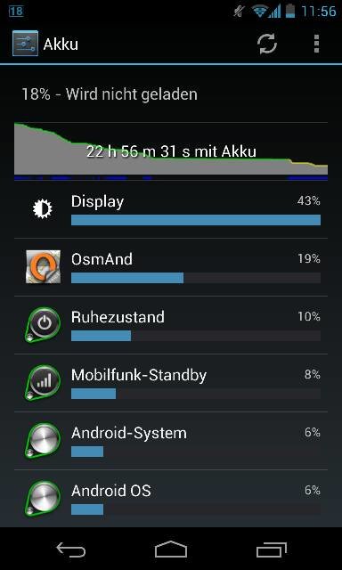

Also ich bin zufrieden mit der Laufzeit unter 4.2.2 stock. Einzig root und twrp.
Helligkeit auf auto. 2g/3g überwiegend.
Mit ca 2h navigation. Ohne die könnte man denk ich noch mehr Laufzeit erzielen.
Edit: das Bild hat die falsche Dateierweiterung? Wtf. Naja DOT war 4h zu dem Zeitpunkt.. Cheers
