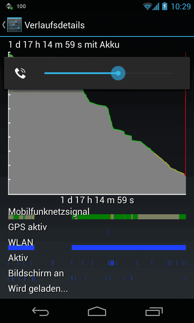

Ja scheisse, bei mir steckt mit dem Akku richtig was quer.
Vorhin 13%, ich stecke an am Aufladegerät - 100% nach wenigen Sekunden. Ziehe ich ab, hab ich nach kurzer Zeit wieder 11%. Was zum Teufel???
Das ist die neue Speedloadfunktion in Android 4.2 :love:
Hatte ich auch schon :)
und wie behebe ich das? Einfach trotzdem dran lassen und nach 3-4h abziehen und beim nächsten Zyklus stimmt es wieder?

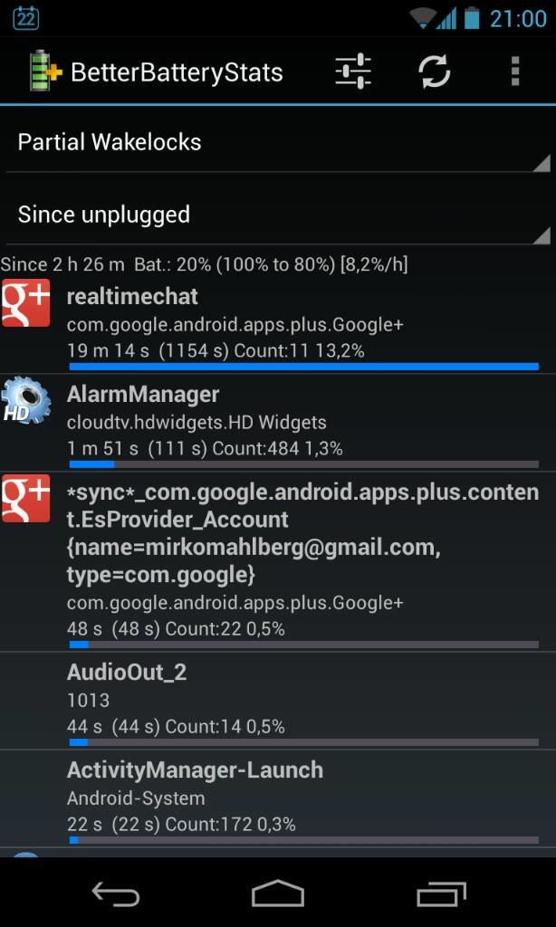

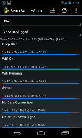

BetterBatteryStats, zeigt mir unter Partial Wakelocks, den Network Locator oben dran an oder wie entlarve ich den Akku Sauger? mit der App BetterBatteryStats

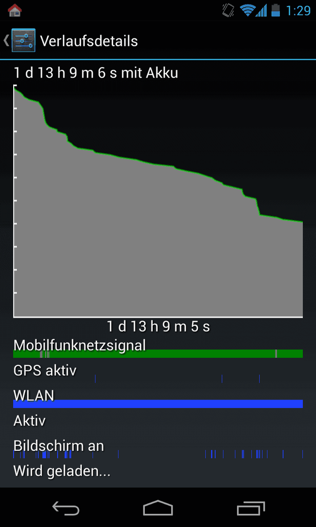

Was ist das denn? Bzw wo liegt da bei meinem N4 das Problem?
Gesendet von meinem Nexus 4 mit Tapatalk 2

Nirgendwo warum?
Ja habs auch gemerkt. Hoch gerechnet kommt es auf ca 4std display on, was noch akzeptabel wäre.
Ich bin mit dem Akku extern zufrieden. Habe noch 40 Prozent übrig, Display war 2 Stunden an, WLAN durchgängig. Echt top
