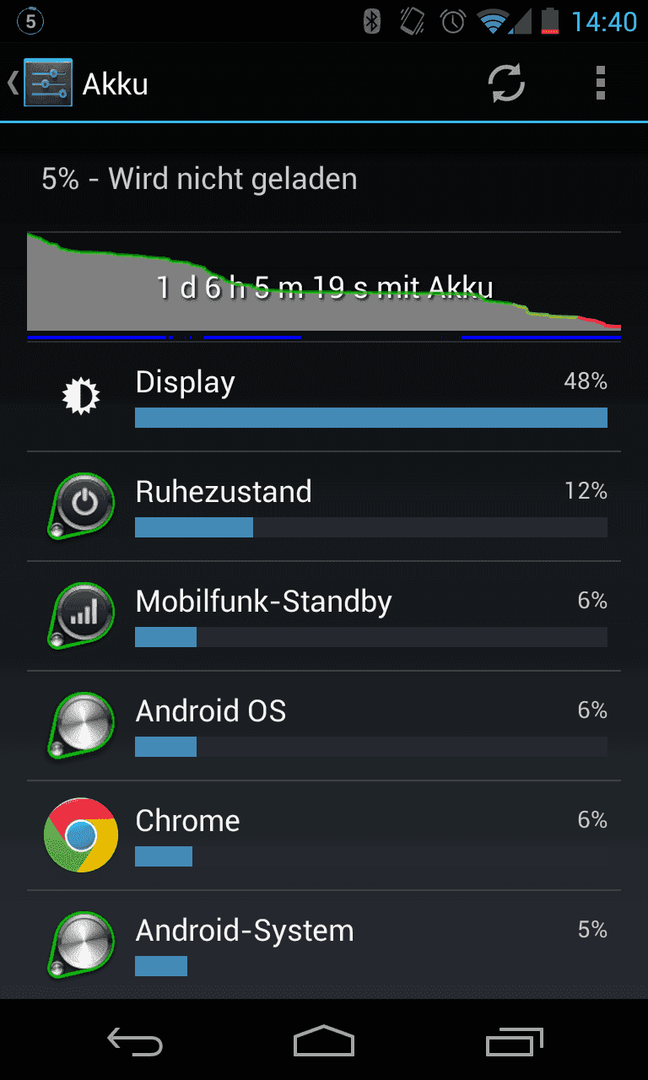

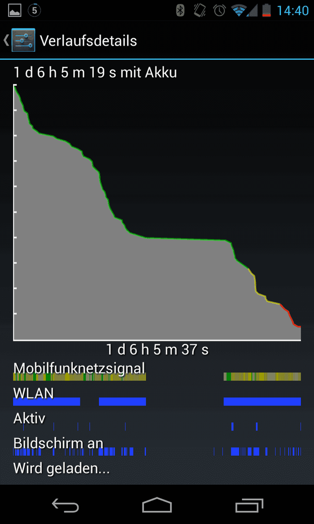

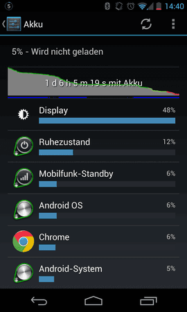

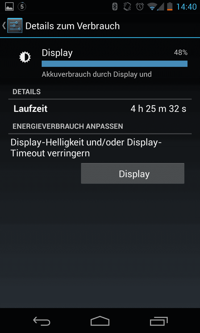

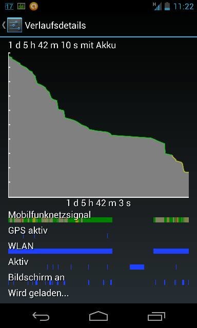

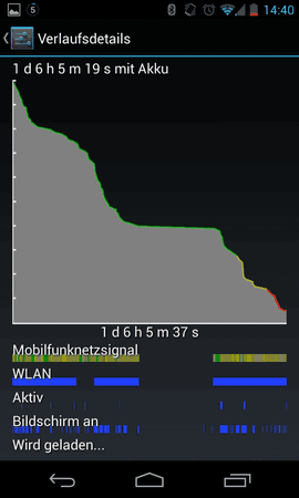

Haltet mich für bekloppt aber nach dem update erziele ich Traum-Zeiten! so was war vorher gar nicht möglich. Vor dem Update hat das N4 so ca. 12 Stunden gehalten. mal mehr mal weniger.
Und jetzt 1 Tag und 6 Stunden... Allerdings war ich auch viel im WLAN unterwegs. Muss es noch mal ohne testen. (auf der Arbeit). Habe das übliche gemacht - gesurft, WA, telefoniert. Viel mehr mache ich auch nicht. Aber das hat sonst schon gereicht um den Akku in kurzer Zeit leer zu bekommen! Display-On waren sonst höchstens 2 Stunden.

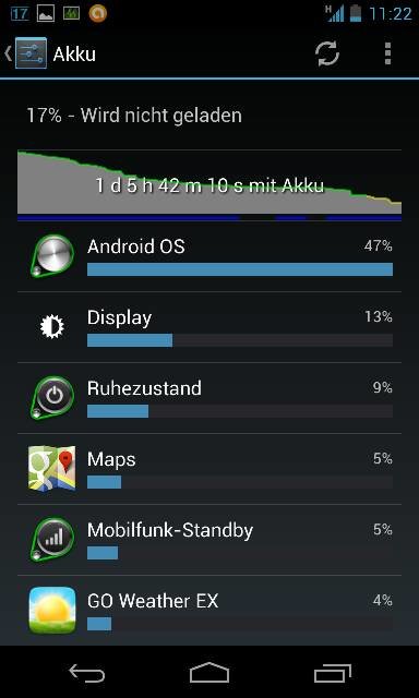

Also, ich bin dann doch jetzt auch mal genervt von einer offensichtlichen Fehlfunktion.
Leider weiß ich nicht, ob die das erste Mal vor oder nach dem Update auftauchte.
Vor einigen Tagen hat Maps sich nicht richtig beendet und dauernd versucht, auf das deaktivierte GPS zuzugreifen.
Mein Akku hat nur halb so lang gehalten wie üblich.
Und auch heute ist mir das gleiche passiert, aber nicht nur mit Maps.
Aber Maps war auch dabei und dabei besonders hartnäckig.
Ich hatte Maps erst normal beendet, dann, als ich sah, dass das nichts bringt, per Taskkiller gelöscht, aber die Zeit, in der auf GPS zugegriffen werden sollte ging trotzdem munter weiter.
Ebenso das Beenden von Maps über die Android-eigene Funktion hat dies nicht aufgehoben, weiter tickte die Zeit beim GPS Zugriff voran.
Erst ein Reboot konnte das Problem lösen.
Vorher schon ist mir aufgefallen, dass zwei Sportapps nach deren Benutzung nicht richtig beendet wurden und noch weiter Munter am Akku saugten.
Hier hat zwar ein Taskkiller für Abhilfe sorgen können, Reboot war nicht nötig.
Aber es kann ja nicht sein, dass ich dauernd Reboots ausführe oder einen Taskkiller benötige, um Apps richtig zu schließen, damit die nicht im Hintergrund weiter am Akku saugen können.
Ich nutze die Xylon-Rom und den Harsh-Kernel.
Kann dieses fehlerhafte Schließen an Modifikationen auf dieser Ebene liegen oder, wie ich momentan eher annehme, ist das Schließen oder inaktiv halten von Apps im Hintergrund nicht eine Funktion vom Grund-Android, welche nicht von Custom-Roms und -kerneln beeinflusst werden?

Ich wurde mal wieder zum analysieren mit better battery stats und eventuell auch gsam battery monitor raten.
Es ist wahrscheinlicher dass eine (nicht sauber programmierte) APP schuld ist: diese versucht auf den Standort zuzugreifen und benutzt dabei Google (maps) Funktionen. Abschießen von maps wäre dann nur ein bekämpfen von Symptomen, nicht der Ursache.

Ein Rom ist kein Aufsatz sondern ein eigenständiges Betriebssystem und nachdem du den Kernel auch getauscht hast liegt es sicherlich daran. Mal davon abgesehen, dass ROM-spezifische Fragen in dem dafür vorgesehenen Thread behandelt werden und nicht im allgemeinen, dazu gibts ja die Root/Custom Rom Ecke hier ;)
Der Kernel ist einzig für die Apps und deren Zuweisung zur CPU verantwortlich, er verwaltet die Apps, er stellt Speicher zur Verfügung, etc. Insofern stelle deine Fragen in dem dafür vorgesehenen Custom-Rom Thread ;)
So ist es, zudem bei Custom ROMs gerne an allen möglichen Stellen rumgepfuscht wird (Speicherverwaltung, GPS Konfiguration usw.), aus dem Grund versuche ich, diese zu meiden, denn meist sind da blutige Amateure am Werk, die teilweise dilettantische Fehler einbauen (eigene Erfahrung, andere Story...)
Was dennoch sein kann:
Die Positionsbestimmung läuft über Google Maps, wenn man in den Einstellungen die Positionsbestimmung über Netzwerk aktiviert hat.
Wenn andere Anwendungen Mist bauen, kann es also passieren, dass Android den Verbrauch Google Maps zuordnet.
Zudem hilft das Abschießen von Maps nicht, wenn eine andere App dauerhaft nach der Position fragt, denn Maps wird dann für die Bestimmung sofort wieder gestartet.

Klingt für mich logisch und möglich, Danke für den Hinweis. :)
Da auch derlotse ähnliches vermutet:
werde ich seinen Tipp mit bbs mal folgen.
Ich dachte vorher nicht an bbs, weil es für mich aussah, als ob durch die Anzeige klar wäre, wer der Übeltäter ist und bbs deshalb unnötig sei.
Wieder was gelernt, danke auch derlotse dafür! :)

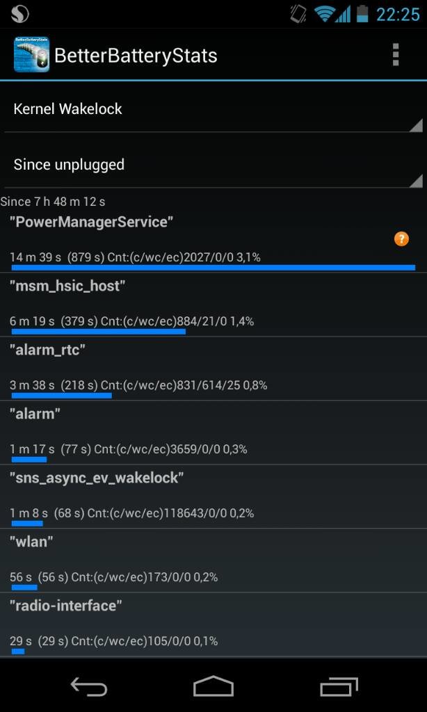

Is das normal mit dem powermanager?
Gesendet von meinem Nexus 4 mit Tapatalk 2

@Nitschoo: Ja, sind ja gerade einmal 3,1%
Ok danke... Ich seh bei bbs noch nich so wirklich durch :mad:
