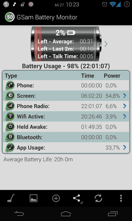

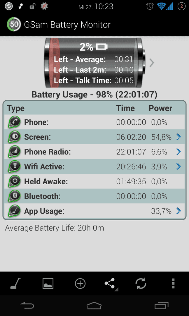

Ich hatte gestern ein paar Stunden wieder Google Now aktiviert, ebenfalls Currents installiert. Beides dann aber wieder deinstalliert, weil es mir nichts gebracht hat.
Bin trotzdem wieder auf recht gute Zeiten gekommen.
Runtastic war auch dabei für 1,5 Stunden.

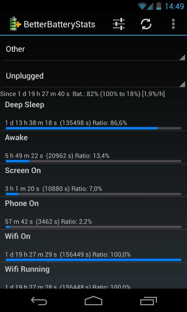

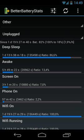

Ich werfe mal meine Akku Laufzeit in die Runde. Fast 2 tage durchgehalten.
Gesendet von meinem Nexus 4 mit Tapatalk 2
Welche ROM, welcher Kernel, welche Kernel-Einstellungen ... Nutzerverhalten?
