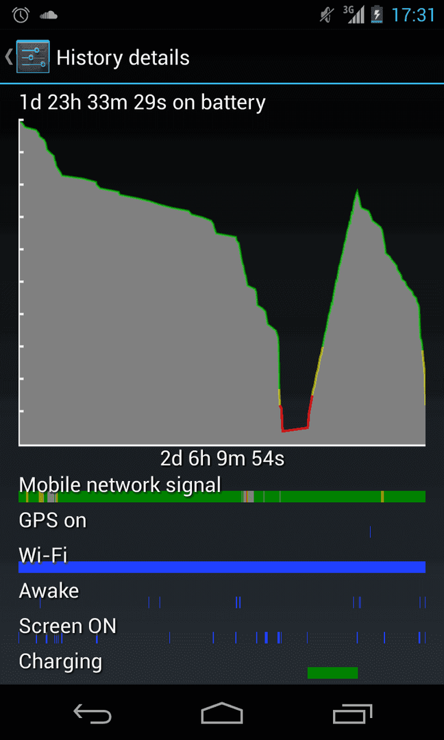

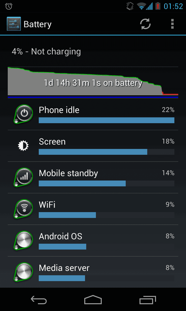

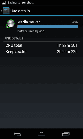

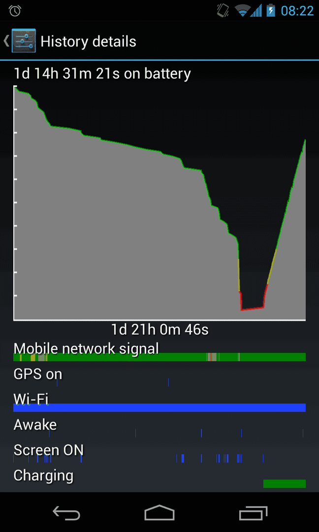

Hallo ich habe seit ein paar Tagen starke Probleme mit meinem N4, habe es seit ca 3 Wochen. Der Akku Drop nun um 40% in wenigen Minuten (5-10 gestern, 30 Minuten heute). Die Rückseite wird richtig heiß.
Nachdem der Akku in 10 Minuten auf 5% gedroppt ist (Musikstream über 3G) hat das handy noch 5 Stunden gehalten. Dannach war es 6 Stunden am Ladegerät (nich über einen USB Hub sondern den Stecker) und hat es gerade mal auf 70% geschaft. Heute in der Arbeit habe ich in 30 Minten wieder 40% Verbraten (wieder nur Musik gehört). Hat jemand eine Idee woran das Liegen kann, oder soll ich es direkt wieder einschicken?
Im Anhang meine Screenshots.
mfg Console

Das sieht noch nach Stock Rom aus? Hast du gerooted und irgendwelche Mods drauf?
Du könntest entweder mal auf die Suche gehen, woran es liegen könnte (Stichwort CPU Spy und Better Battery Stats), oder gleich radikal mal alles platt machen und auf Werkseinstellungen zurück, wenn du keine Lust zum Suchen hast.
In letztem Fall würd ich dann zunächst mal nur die nötigsten Apps installieren und gucken, wie es sich weiter verhält.
Ja ist alles noch stock, kein Root, wollte die Garantie aufheben falls sich das ganze nicht bessert.
Ich habe auch keine besonderen Apps, oder sonstiges installiert. Mal sehen ob ich mit den beiden Apps etwas mehr herausfinden kann bevor ich einen FactoryReset mache.

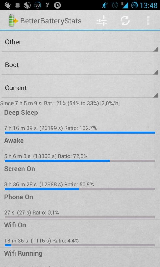

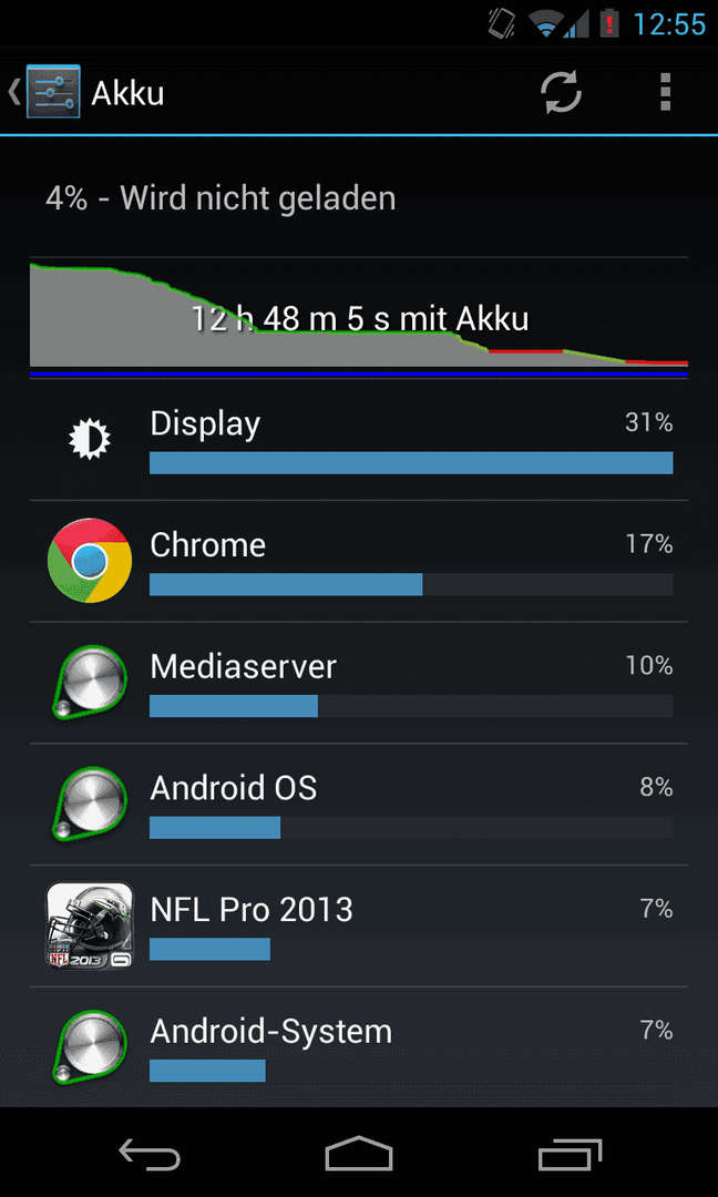

Was haltet ihr davon? Helligkeit ist ca. 17 Prozent, nur 2G und Wlan immer an gewesen. Achja außerdem lädt sich meine Handy manchmal von selber um 2 % auf ...stört mich nicht ab wie geht das? :D

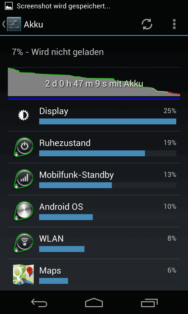

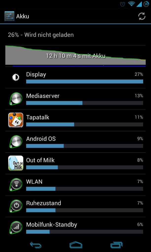

Frage ich mich auch, und was darunter fällt...
Vor allem wenn ich meine Verbraucher so anschaue
Gesendet von meinem Nexus 4 mit Tapatalk 2

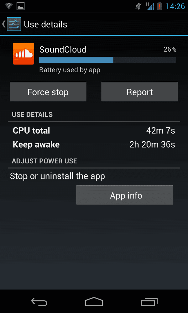

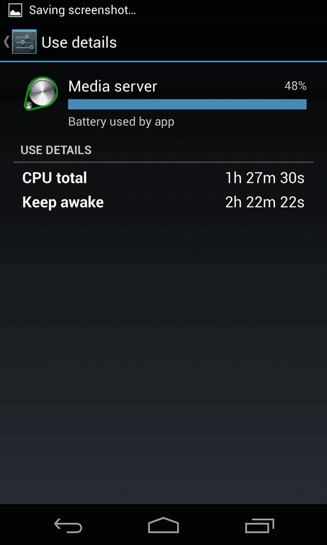

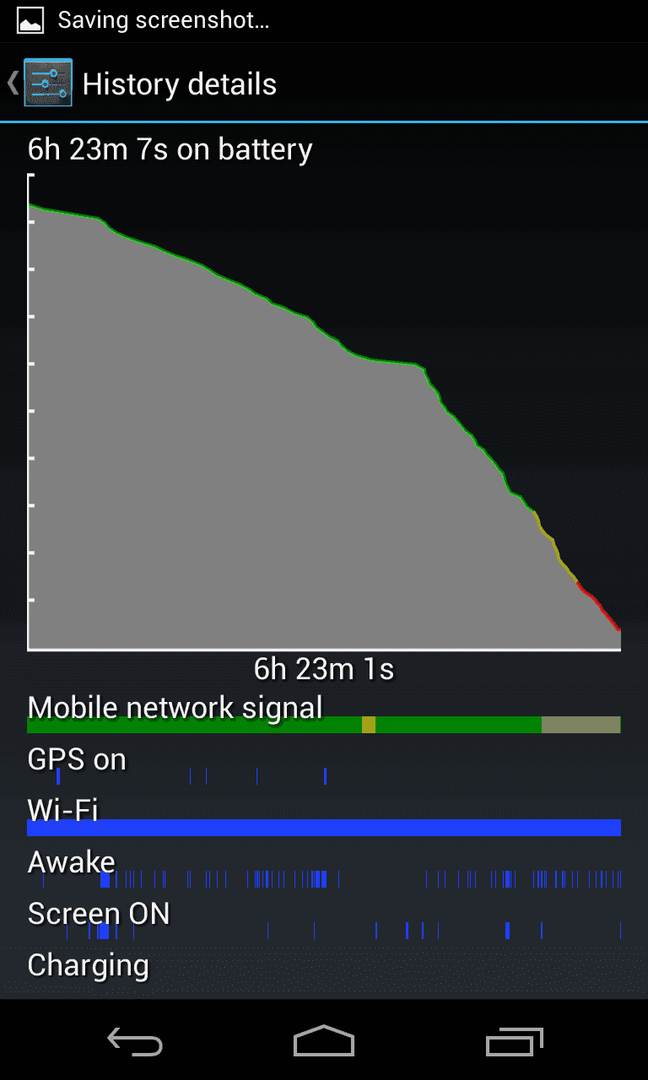

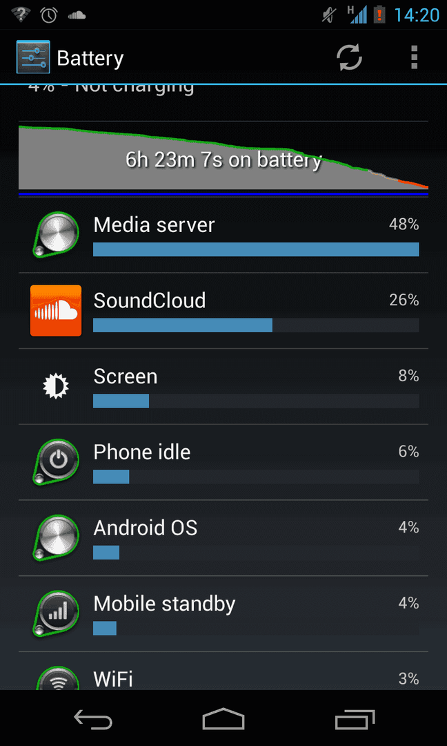

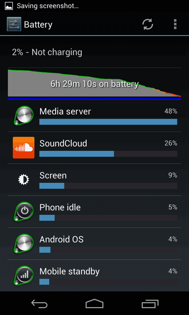

Nach über 12 Stunden laden gestern stand der Akku bei 90% (ununterbrochenes Laden) weiter gings erst nach dem ausschalten. Dann bin ich mit 94% in die Arbeit gegangen nach 2 Stunden und 30 Minuten Musik hören und 4 Stunden Standby war dann auch wieder Feierabend. (Das Musikhören viel Akku braucht ist mir klar aber ca 70% in knappen 2,5 Stunden ist etwas zu krass).
Leider sind nach dem Reboot die Stats von BBS etc wieder weg.
Die CPU-States sahen aber für mich normal aus ca 2,5 Stunden war der Prozessor auf niedrigster Frequenz 20 Minuten volle Frequenz (entspricht auch ca der Display Zeit) und die restliche Zeit DS.
Screenshots im Anhang.
p.s. Ist beim N4 die Garantie nach einem Customer DL auch futsch?
p.p.s 12 Stunden laden ist eigentlich total schlecht für den akku, kann es sein das der Chip defekt ist der die Ladezyklen regelt?
