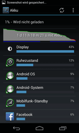

Mal richtig zufrieden gestern displayon 2:48
Gesendet von meinem Nexus 4 mit Tapatalk 2

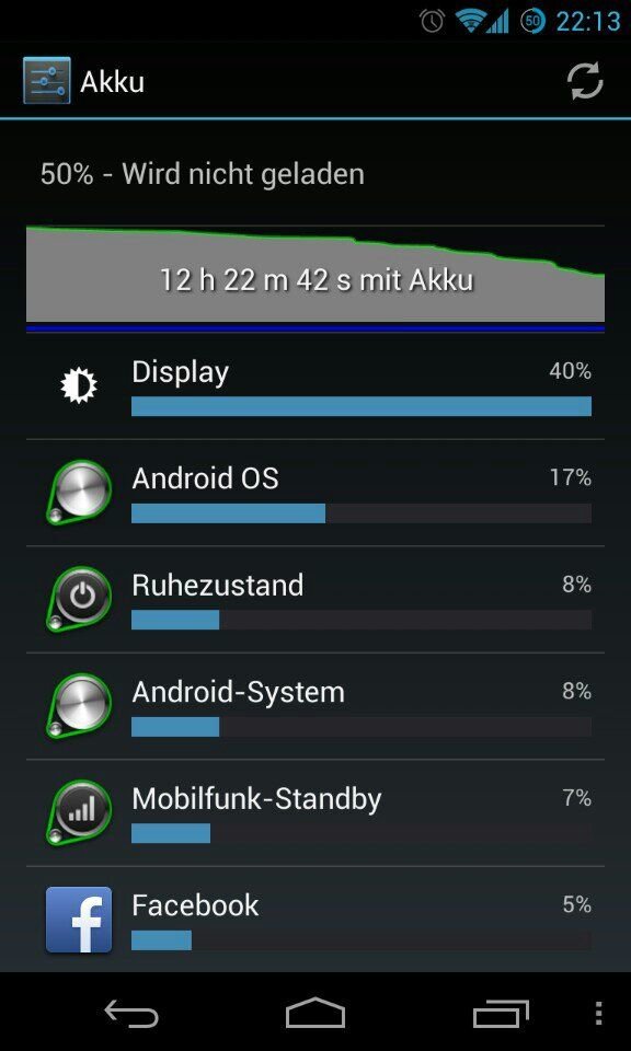

Würdet ihr das als Wakelocks über Nacht bezeichnen?
Sent from my Nexus 4 using Tapatalk 4 Beta
Da läuft was im Hintergrund. Das ist eindeutig.

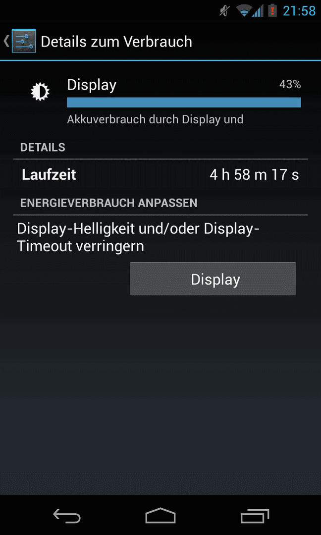

hier mal meine zeiten von gestern und vorgestern.. war zu 80% im wlan !
hab die akkulaufzeit durch greenify gut steigern können, weil eben facebook nimmer im hintergrund läuft.. ansonsten hab ich push deaktiviert und nen werbeblocker drauf.
gruß

Krasses Ergebniss
gruß
Ich werd dies auch mal Testen, ob dies wirklich was bringt... ;o) Report in 2 tagen dann
