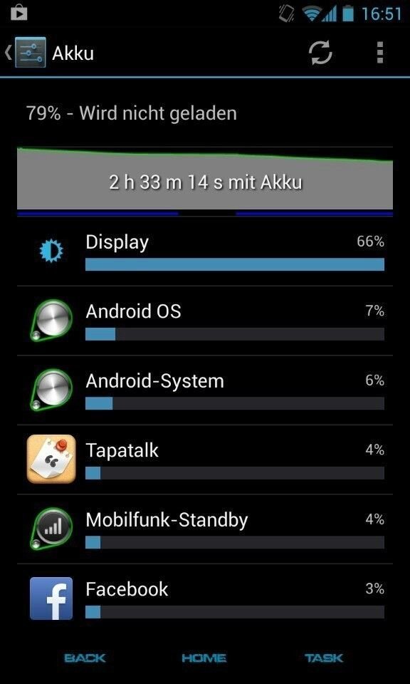

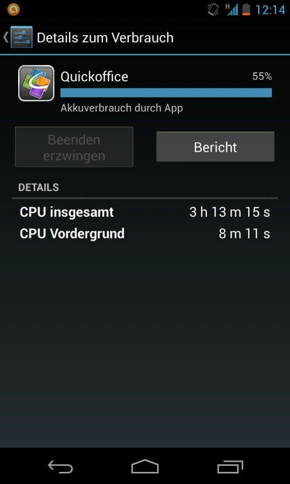

Hi zusammen,
ich habe mein Nexus 4 seit nun gut zwei Wochen und bin bis jetzt mit der Leistung des Akkus eigentlich sehr zufrieden. Bis vorgestern...
Geschäftlich muss ich hin und wieder das eine oder andere Excel Dokument öffnen.
Das Ergebnis seht ihr auf dem Screenshot. Nachdem ich fertig war wischte ich die App weg. Beendet wurde sie jedoch nicht.
Muss ich nun damit rechnen das mir der Akku öfter so zusammen bricht? Gibt es in irgendeiner Art und Weise Abhilfe um kein Risiko ein zu gehen?
Vielen Dank im voraus :)

@defy2k11
Wenn du ganz sicher gehen willst, unter Einstellungen > Apps > App auswählen > Beenden erzwingen
Damit läuft sie vorerst nicht mehr im Hintergrund. Beim nächsten Start der App wird sie wieder normal ausgeführt.

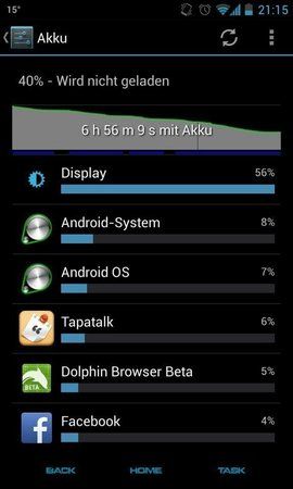

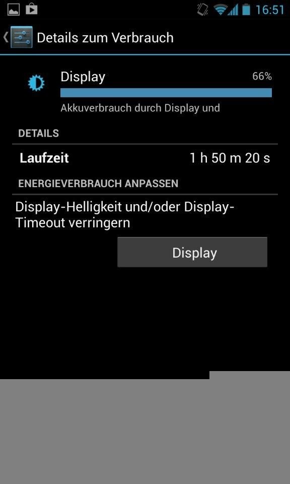

Akkuprobleme mit dem Nexus 4? Niemals. Ich glaube es sind immer hausgemachte Probleme, Apps die im Hintergrund laufen, ständige Standortchecks usw.
Ich kann da echt nicht klagen, der Akku hält wirklich ewig und viel länger als ich es brauchen würde.
Anbei 2 aktuelle Screens.
RasSaber Rom
Enhanced Stock Kernel
Standorte aus
Paar Apps mit Greenify bearbeitet.
6 Stunden werden sicher drin sein, nach aktueller Nutzung (Tapatalk, FB, Twitter u. surfen) könnte ich wohl sogar die 8 Stunden Marke knacken.
Also dieses Gerät hat alles, nur kein Akkuproblem...

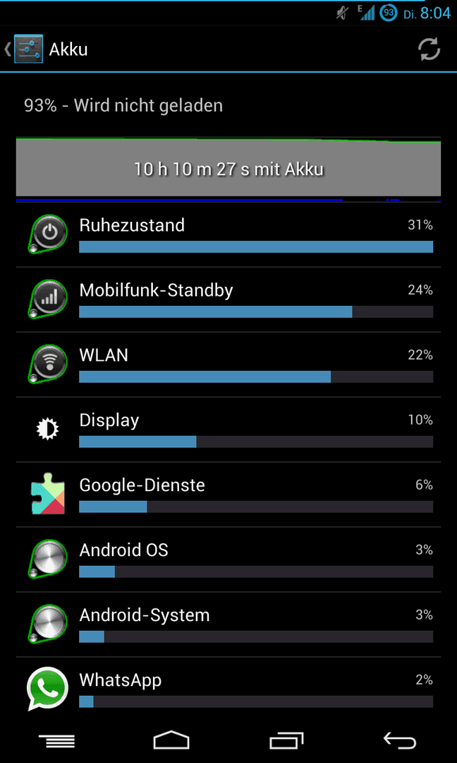

Ich hab mein Nexus seit Donnerstag und erhebliche Akkuprobleme. Mit ganz normaler Nutzung ist er bei Aufladung bis 9 Uhr Morgens dann um 18 Uhr leer, habe noch keinen kompletten Tag geschafft. Das ist indiskutabel, wenn das so bleibt. Ist das neuste Stockrom...
Mag mir gar nicht vorstellen, was passiert, wenn ich mal ne Stunde beim Arzt sitze und ein Spielchen mache oder so.
Irgendwelche Ideen dazu?

Da gibt´s sogar ein Stock-Widget für ;) Infos zur Nutzung wären noch hilfreich, Display-On, hauptsächlich genutzte Apps, Standort, Google Now, 3G, etc. :)

wie siehts bei dir mit Internet, bzw. dann WLan oder 3G Netz aus? Dann wãr da noch die Displayhelligkeit (Automatik an/aus) und Autorotation, eventuell noch die automatische Netzsuche...durch deaktivieren oder einstellen solcher Optionen lässt sich schon noch was rausholen,

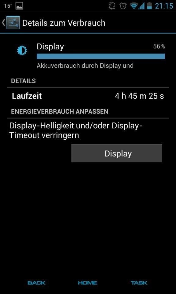

Weiter kam ich gestern Abend leider nicht da es Zeit fürs Bett wurde. Ich denke die Bilder sagen mehr als 1000 Worte. Fast 5 Stunden dauerhaft in der Hand gehabt und noch 40% Restakku :)

Hab bei einem tag und normaler Nutzung normal eine Display on time von ca. 4 Std.
Heute hatte ich aus Spaß mal Standortzugriff an und bin noch nicht einmal auf 2std. gekommen...
Ganz ehrlich wenn man keine Ahnung von Handys hat und sich nicht informiert ist die Laufzeit echt miserabel! Versteh einfach nicht wieso nicht durch Studien festgestellt werden kann wie lange ein smartphone im schnitt genutzt wird und danach der Akku usw ausgelegt wird... Was nutzt einem das schnellste Handy wenn der Akku leer ist? :confused:
