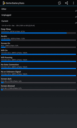

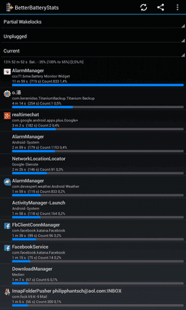

So, habe mir mal die Wakelocks der letzten Nacht angesehen. Ich denke mal bei den meisten Apps die da so stehen, ist das im normalen Bereich.
Ganz oben steht das Battery Monitor Widget, das fliegt sicher runter.
Mal sehen ob ein RomWechsel was bringt, PA läuft bei mir echt bescheiden, da ist mein altes DHD mit CM fast flüssiger.

Nur TitaniumBackup kann ich nicht ganz nachvollziehen. Was macht denn TB bitte für Wakelocks, oder hast du ne Zeit lang Backups gemacht, wieder hergestellt?

Pro Stunde 1% ist doch nicht viel... nicht für die verbaute Hardware...
Reaktionen: Wod_Kattiten
Hab das N4 ganz neu, hab sicher mit TB ein Backup gemacht.
1% pro Stunde komplett ohne Nutzung ist nicht viel, OK.
Das da fast doppelt so viel Zeit bei "Awake" im Vergleich zu "Display on" ist, ist auch normal?

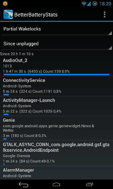

Hey Leute, was ist denn dieser AudioOut2 für ein Wakelock? Und ist er zu hoch?

Na 4Min sind ja überschaubar..:D tb brauchst du ja nur hin und wieder.
Den battmonitor raus nehmen.
Nexusfan: hat du Musik gehört oder so :D ?
Nein ich höre keine Musik...
Was kann es sonst sein :confused:

Das ist ein Sammel-Wakelock. Da fallen sowohl Tastentöne, Wahltöne, Entsperr-Sound als auch das haptische Feedback drunter. Einfach mal danach googlen, dazu gibts tausende Beiträge.
Reaktionen: Nexus-Fan

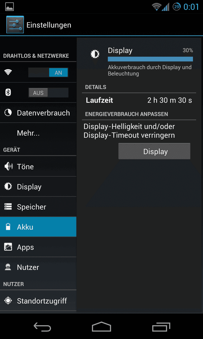

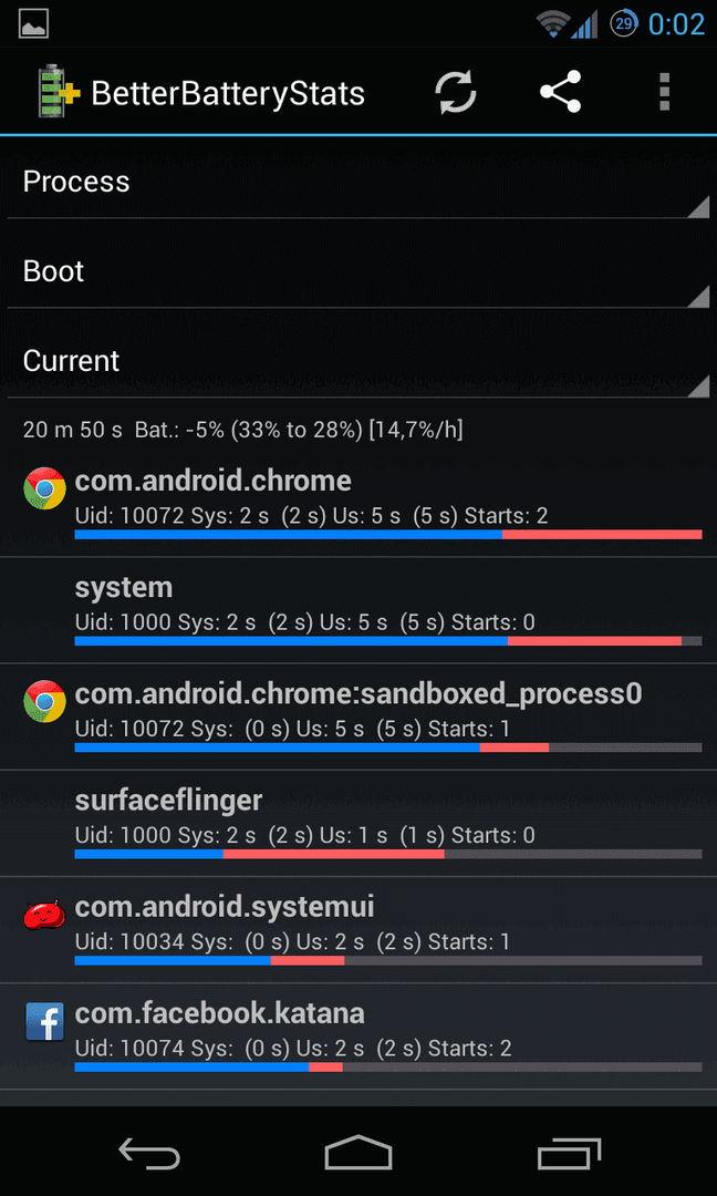

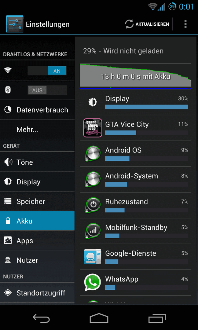

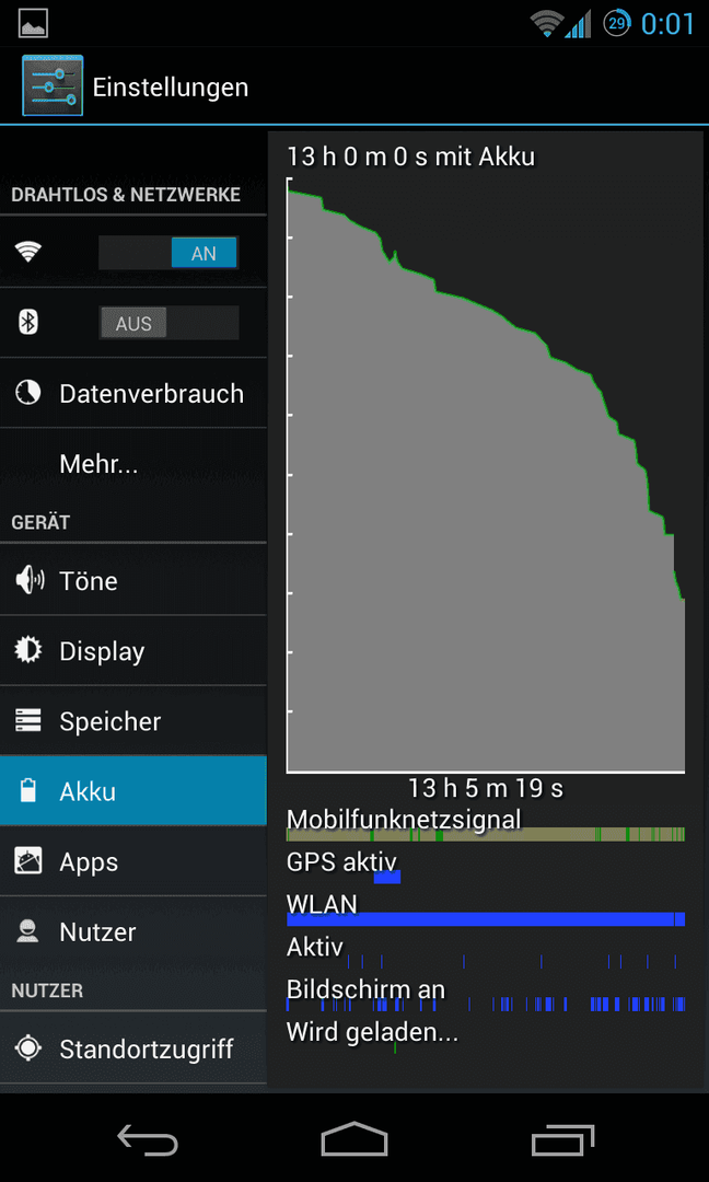

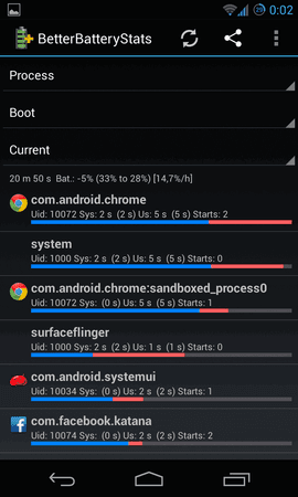

Ich hatte schon längst alle Tastentöne usw abgeschaltet. Trotzdem ist der Wakelock so groß. Zählt Whatsapp auch dazu (einziger Dienst bei mir, bei dem ich Push an hab)?
Kann es daran liegen, weil ich den Wecker benutze?

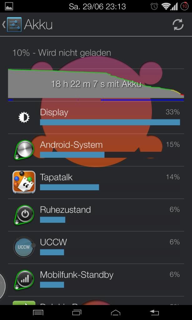

Find ich schon ordentlich dafür das ich heute oft in Whatsapp, facebook und gesurft habe. Außerdem noch ein bisschen Gta gezockt ;)
Benutze PA 3.6 mit dem Matrix kernel

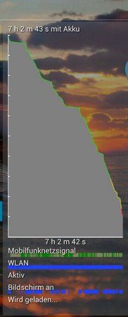

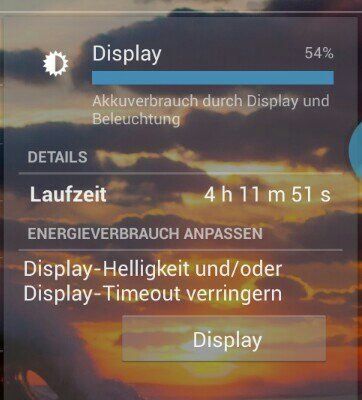

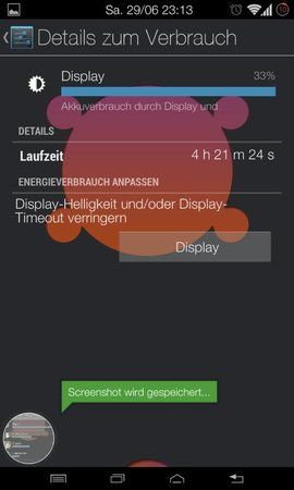

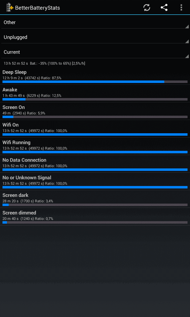

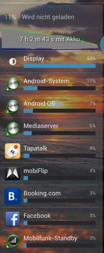

Etwas enttäuschend aber bin mir ziemlich sicher dass es nicht am Hells-Kernel liegt! Ging/Geht mir mit anderen genauso und hatte noch nie bessere Laufzeiten. Von ~5h SoT (im WLAN) kann ich nur Träumen...
Trotzdem hier meine Config:
b24 hells, alles stock außer CPU Max auf 1242000, nur WLAN, Helligkeit zwischen minimum und ~40%., Sync. AUS.
ROM: Paranoid Android 3.60
Gruß FAbi

Du hast nen ziemlich miesen Empfang, bei mir ist da fast immer alles durchgängig grün, du hast erhebliche Lücken.
Solltest mal schauen, ob du von 3G nicht runter auf 2G gehst, nur bei Bedarf auf 3G.
3G zieht generell viel Strom, hat man aber geringen 3G Empfang, dann saugt es den Akku wie im Nu leer! Ganz extrem, wenn er zwischen 2G und 3G wechselt, weil er 3G verliert.
