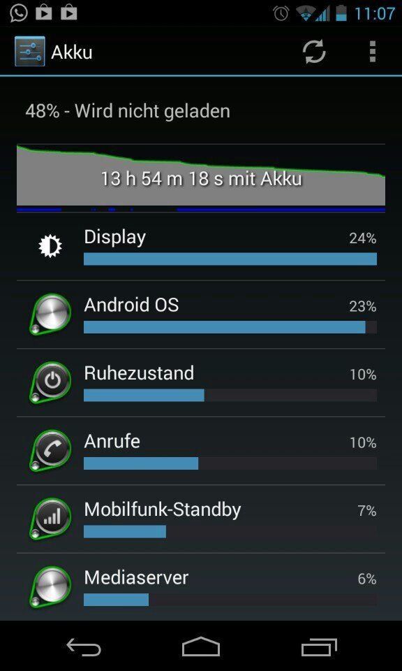

Mein Verbrauch durch Android OS ist seit dem update auf 4.3 stark gestiegen, liegt nun bei ca. 25% - hat jemand ne Idee was man da machen könnte?
Schick mal Fotos vom der aktuellen Laufzeit und der DoT..
Hier sind mal alle relevanten

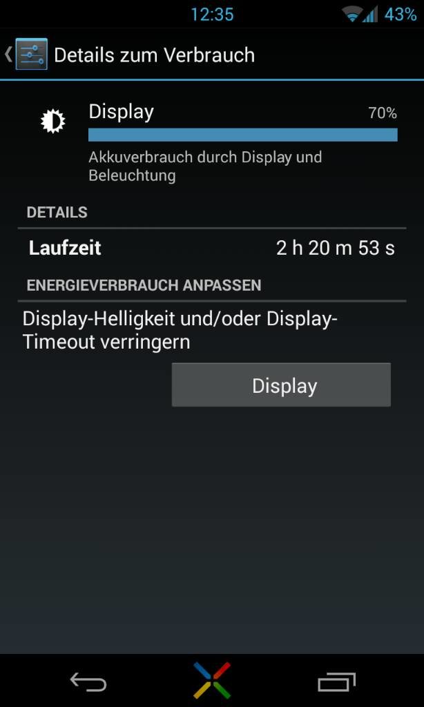

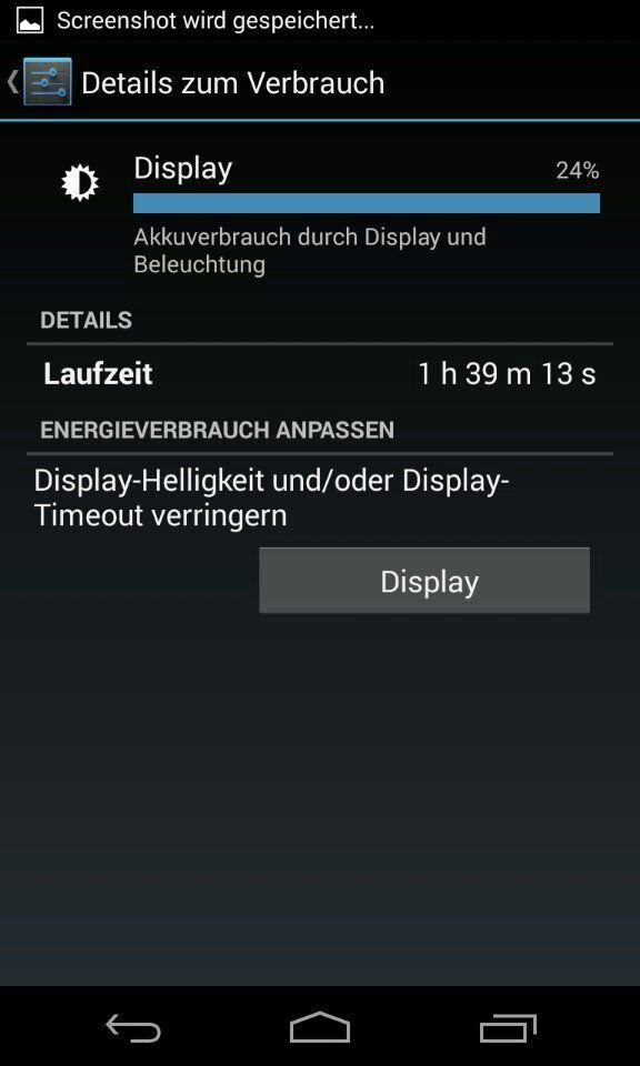

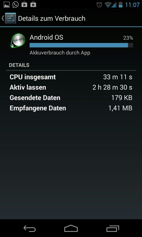

Die Laufzeit sieht gut aus..
Und ich wette, wenn du das Handy normal nutzt, relativiert sich der Verbrauch von Android OS auch wieder..

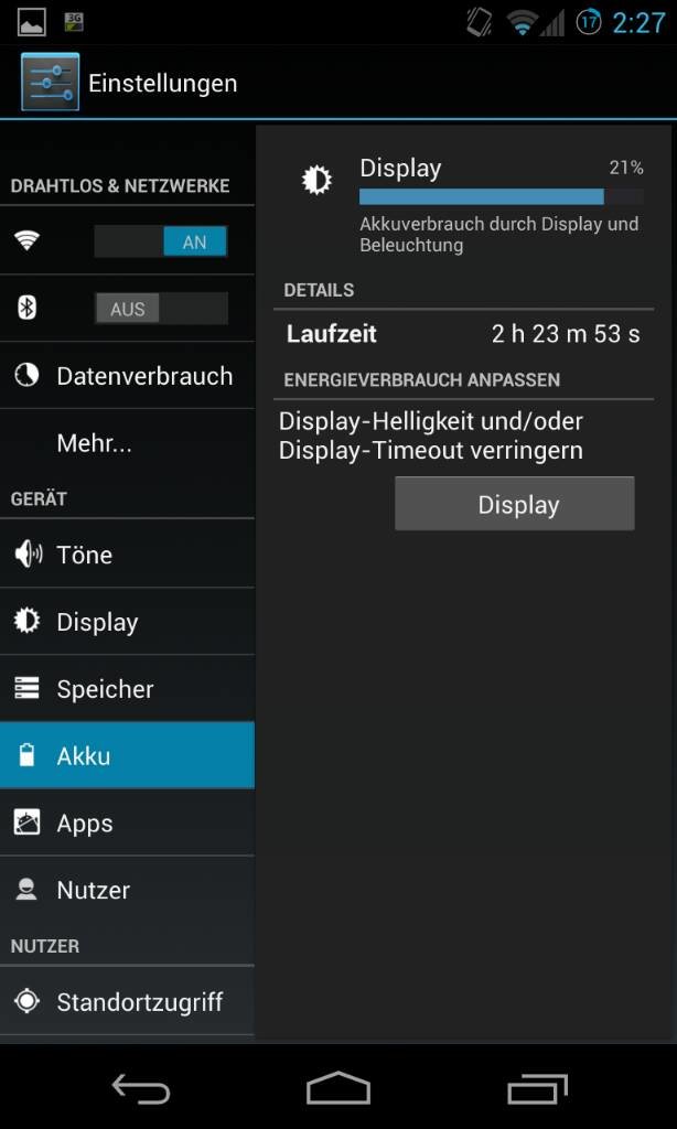

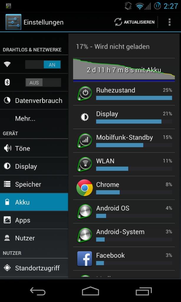

Das sagt nichts.. Wie viel Gesamtlaufzeit?
Wie das sagt nichts? 2:20h DoT bei noch verbleibenden 40% finde ich extrem gut. Komme Gesamtlaufzeit auf ca 15h bei starker Nutzung... Mit 4.2.2 hatte ich bei knapp 2h DoT ne Steckdose suchen müssen...
Du sollst mal ein Bild deiner Gesamtlaufzeit jetzt posten..
Das kann man in Relation setzen..
