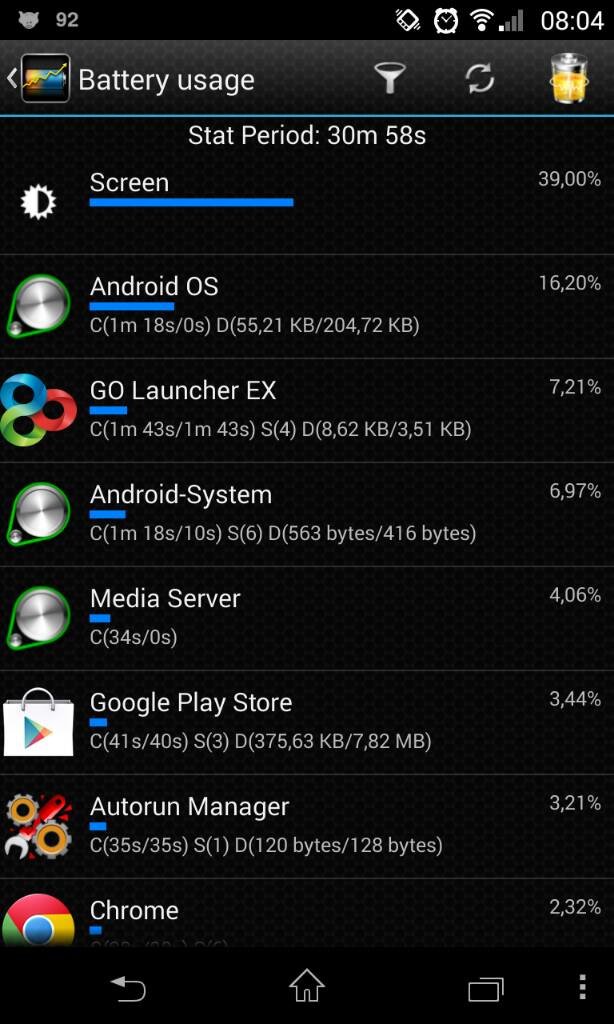

Kann mir jemand den unterschied zwischen AndroidOS und Android-System erklären?

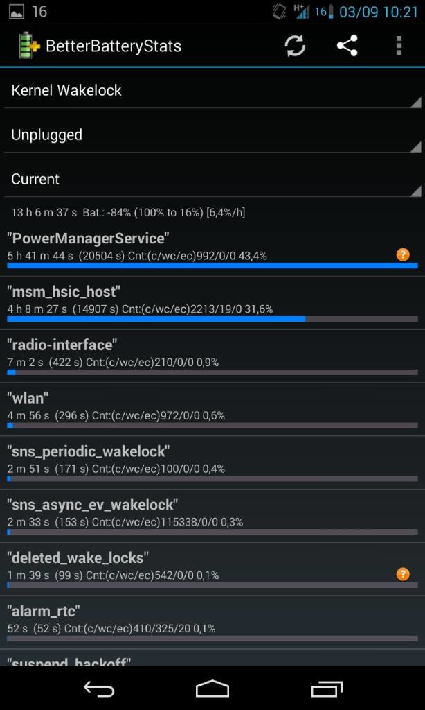

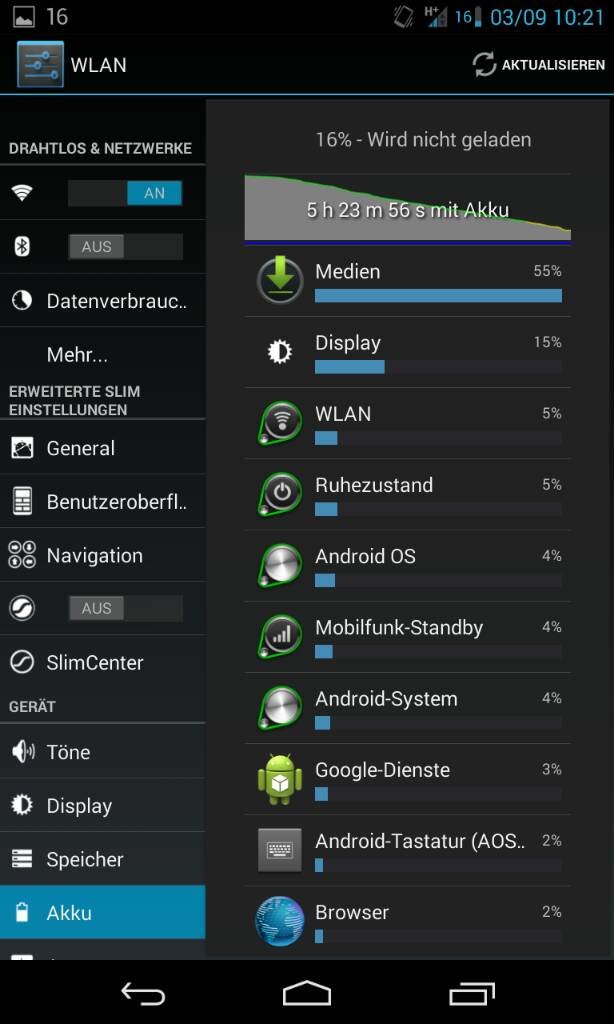

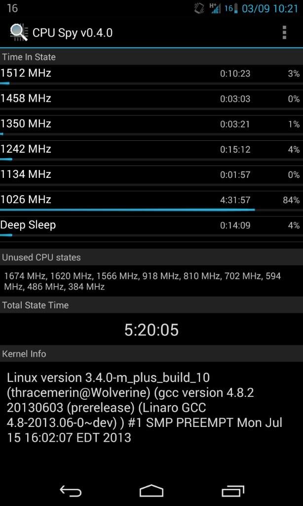

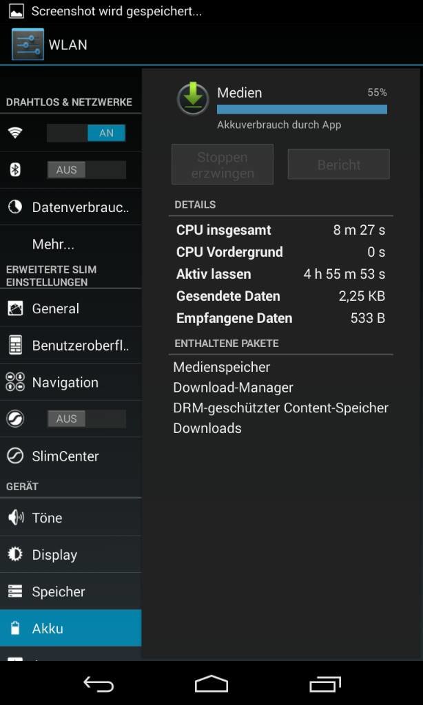

Tach,
Hatte heute ein riesen Akku Drain. Irgendwas war permanent aktiv und hat meinen Akku innerhalb 4 std fast leergesaugt.
Ich hoffe alle benötigten Screenshots gemacht zu haben. So was hatte ich wirklich noch nie und bin ehrlich gesagt ein bisschen Planlos was das jetzt gewesen sein könnte.

msm_hsic_host = Modem = Netzaktivität. Wahrscheinlich wieder mal durchdrehende Google Dienste.
PowerManagerService = Summer deiner Partial Wakelocks. Davon noch ein Screen bitte.

Wo sind die Partial Wakelocks? Erst die geben aufschluss...

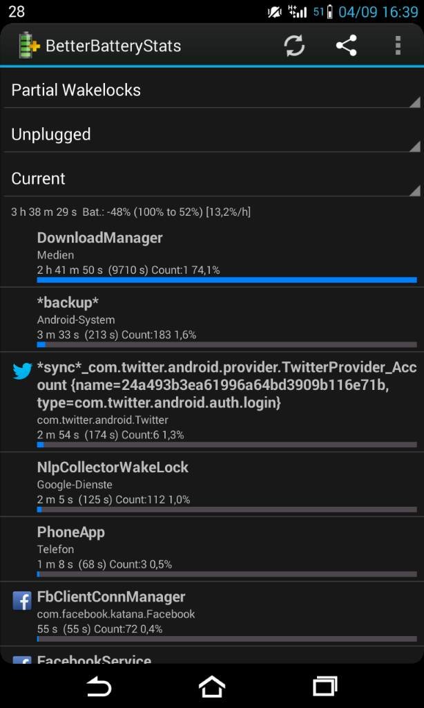

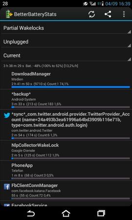

Der download manager ist die ganze Zeit aktiv, aber warum? Jemand Tipps wie ich das Problem hier lösen kann?

@derPälzer
Ja, zum einen könntest du die Hintergrunddaten von Medien beschränken; Folge davon ist, dass zwar der Downloadmanager weiter läuft, aber nichts geladen werden kann, auch das App updaten funktioniert dann nicht.
Dann könntest du den Dienst einfach deaktivieren, bei Bedarf wieder aktivieren.
Zu guter letzt fällt mir momentan noch ein, so habs ich gelöst, Root und Greenify Donate.
Gesendet von meinem AOSP on Mako mit der Android-Hilfe.de App
Reaktionen: derPälzer
Hab's jetzt über TB deaktiviert. Ich Frage mich nur warum das jetzt auf einmal ständig aktiv ist? Wie kann ich das raus finden? Vor allem warum macht er das?
Weil er eine wichtige Systemanwendung darstellt, die eigentlich immer gebraucht wird.
Man dürfte ohne ihn auch keine Systemupdates laden können, nix was irgendwie mit Downloads zu tun hat.
Was man schon tun kann, ihn ersetzten durch eine entsprechende Anwendung.

Man könnte versuchen und schaun obs funzt, ihn in eine UserApp konvertieren.
Hab ich aber nicht gemacht, da nicht not. Ist wie gesagt greenifyed bei mir.
Ich werde mir die App später anschauen.
Echt nervig das ganze. Hatte ich bisher noch nie..
Der Downloadmanager müsste eigentlich nach System ständig laufen, zumindest aber mit einem Boot starten.
Das mag sein, aber das der gleich meinen Akku leer frisst ist sicher nicht Sinn und Zweck des ganzen :D Herr Gott, ich habe heute Spätschicht, ich brauche mein Baby den ganzen Abend :D
Das ist auch nicht normal. Hast du mal Daten und Chache davon gelöscht?
Der ursprüngliche Beitrag von 18:08 Uhr wurde um 18:09 Uhr ergänzt:
Der scheint nichtmal auf bei mir.
