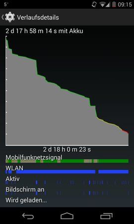

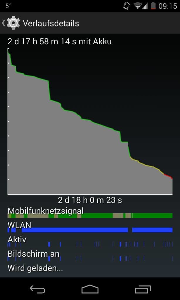

Scheint mir langsam, als wäre das ein Androidproblem, welches unter bestimmten Voraussetzungen bei Nutzung bestimmter Apps (bzw. Apps mit bestimmten Diensten) beim Verlassen/Deaktivieren des WLAN auftritt. Bei mir besteht das Problem nämlich immer noch, wohingegen sich das Problem auf dem N4 meiner Frau nach einmaligem Erscheinen nicht wieder zeigt. Wir nutzen es beide stock unroot.
Sie nutzt bis auf die bereits installierten und fünf weitere Apps sonst kaum etwas. Ich laufe hier mit 70-80 installierten Apps rum. Davon taucht allerdings nicht eine ausschlaggebend in den Statistiken auf. Bei mäßiger Nutzung ergeben sich dann bei Verlassen des WLAN solche Kurven.
Ansonsten kann ich über die Akkulaufzeit absolut nicht meckern. Schaffe dann teils über 2,5 Tage, wenn ich es nur mal zum Lesen von Nachrichten etc. benutze.
Wobei sich beim folgenden Screenshot zum Ende hin irgendwas verhakt hatte.

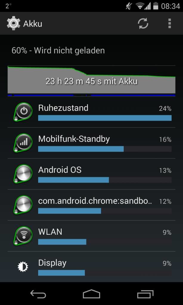

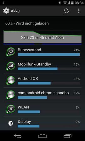

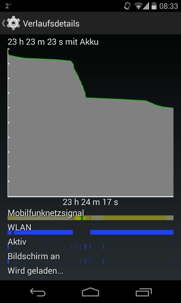

Mal wieder eine Status-Meldung, weil ich seit neustem Art statt Dalvik nutze:
SlimKat RC1 und dem in SlimKat integrierten Kernel.
Hauptsächlich Fb-Messenger, Quizduell und ein wenig surfen.
Bin sehr zufrieden, allerdings war ich bis auf eine knappe Stunde, die ich beim Kieferchirurgen zwecks Zahnziehen verbringen musste, nur im W-Lan.
Indes hatte ich vor ART auch oft genug Vergleichstage nur im W-Lan, die auch gut waren, aber mit ner knappen Stunde weniger Display-Zeit geendet haben.
