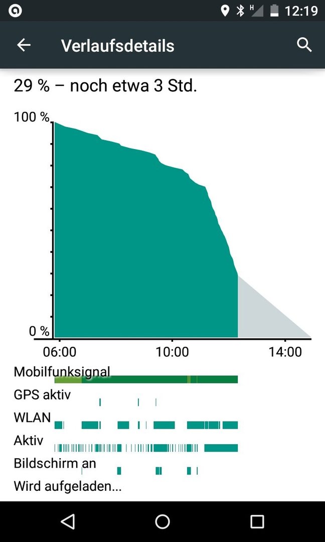

Mal 2 Screenshots von heute zum Thema akkuverbrauch unter Lollypop

Hallo Freakandroid,
das sieht aber wirklich danach aus, als ob da was nicht optimal läuft bei dir. Bei mir sah es damals ähnliche aus. Bei deinem ersten Screenshot sieht man ja sehr schön wie der Akku einbricht, wenn dein Gerät dauerhaft aktiviert ist bzw. dein Bildschirm war ja gesperrt aber das Gerät geht nicht in den Deepsleep. Irgendwas hält dein Nexus hier wohl nicht nur wach sondern beschäftigt es auch ganz ordentlich.

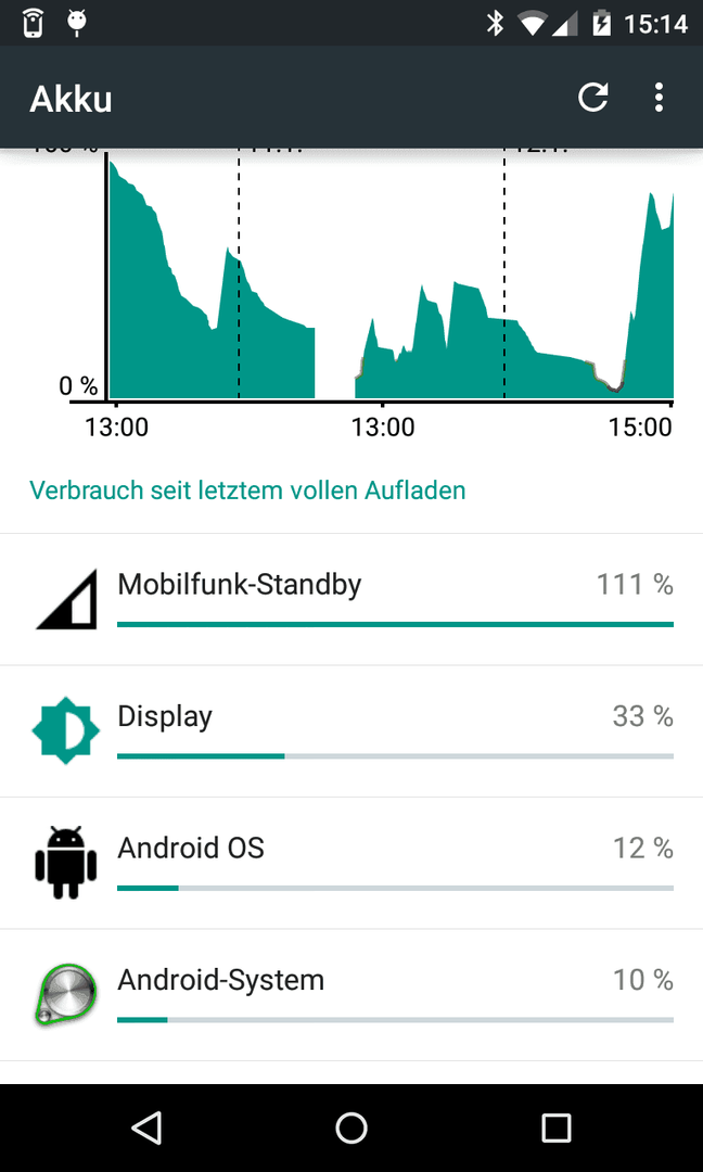

habe so was ähnliches wie @Freakandr0id...
hier die Fakten:
tritt seit Gestern auf; nur wenn WLAN aus ist (Erkennungsfunktion immer verfügbar deaktiviert);
--> Zustand Smartphone immer Aktiv, auch wenn es nicht benutzt wird.
--> Obwohl WLAN aus ist, sind ein paar Strich zu sehen das WLAN aktiv
--> Und deutlich erhöhter Akku Verbrauch als wenn WLAN an ist. Aber WLAN ist nicht eingebucht, da ich auf Arbeit war.
[/URL][/IMG]
Auch Interessant ist der Überverbrauch. Da benötigt der Mobilfunk Standby doch glatt mehr als 100% :huh:
