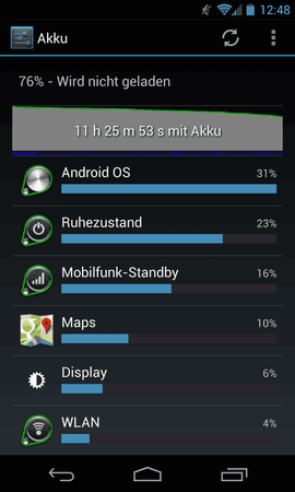

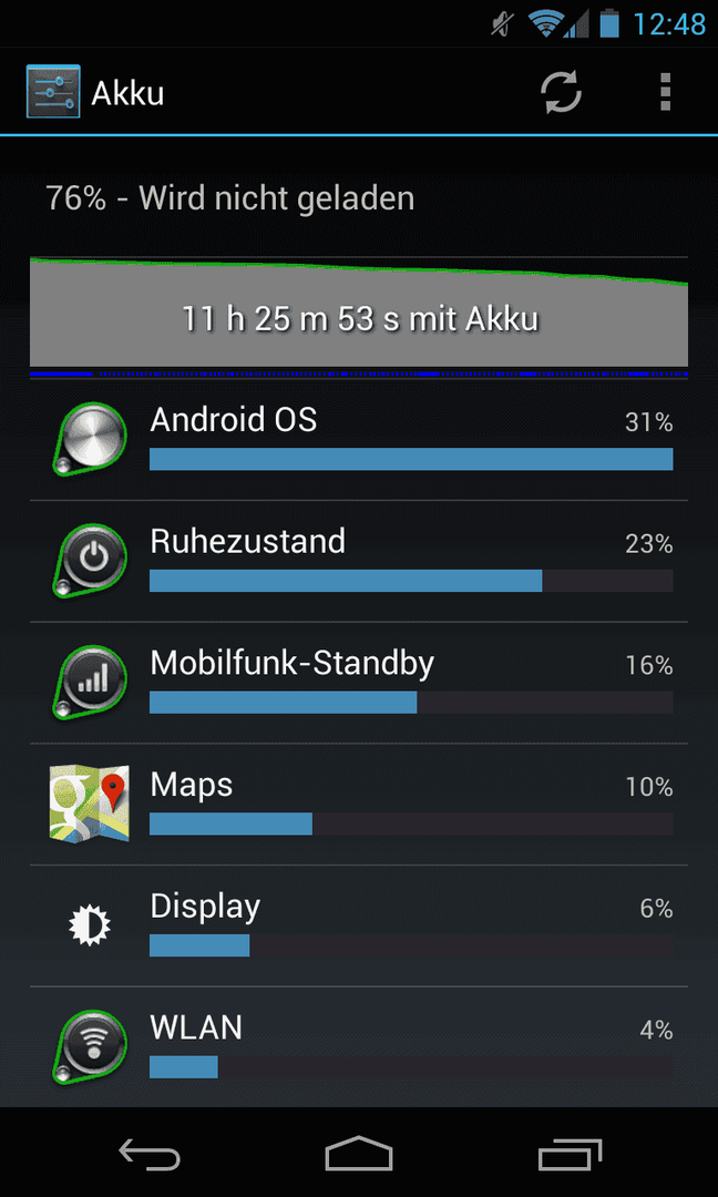

Hey Leute, also ich bin höchst unzufrieden.
Mir hats über Nacht 22% weggesaugt. Was sagt ihr? Da stimmt doch was nicht.

bobby21 schrieb:
Also ich kenne keinen, der seit Juli dieses Problem hat oder hatte.
Sollte das beim Nexus 4 anders sein?
Und daher schliesst du aus, dass es andere haben können? Ich habe das Problem und andere auch. Schau doch einfach mal, wie viele Minuten dein Google Maps dein Gerät "aktiv" belässt.
