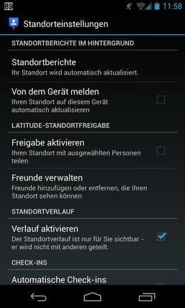

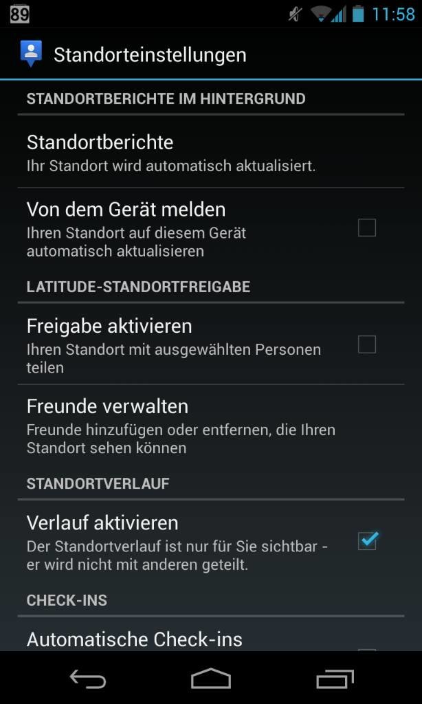

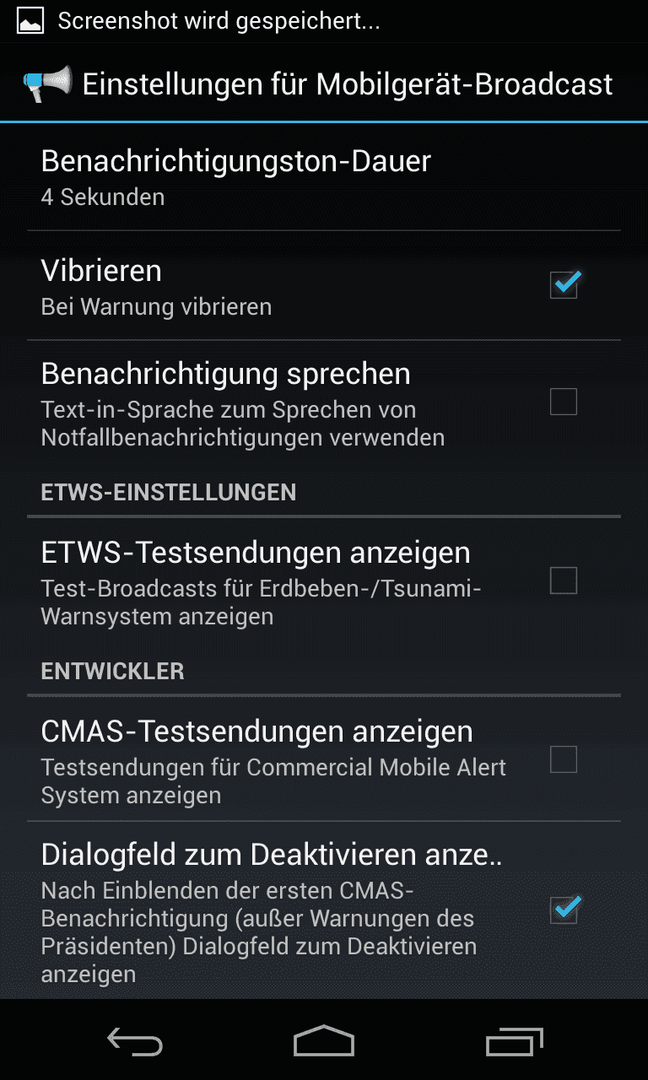

Nicht den Standortverlauf, sondern check-ins und latitude aus, bei Standortberichte " vom gerät melden" aus:

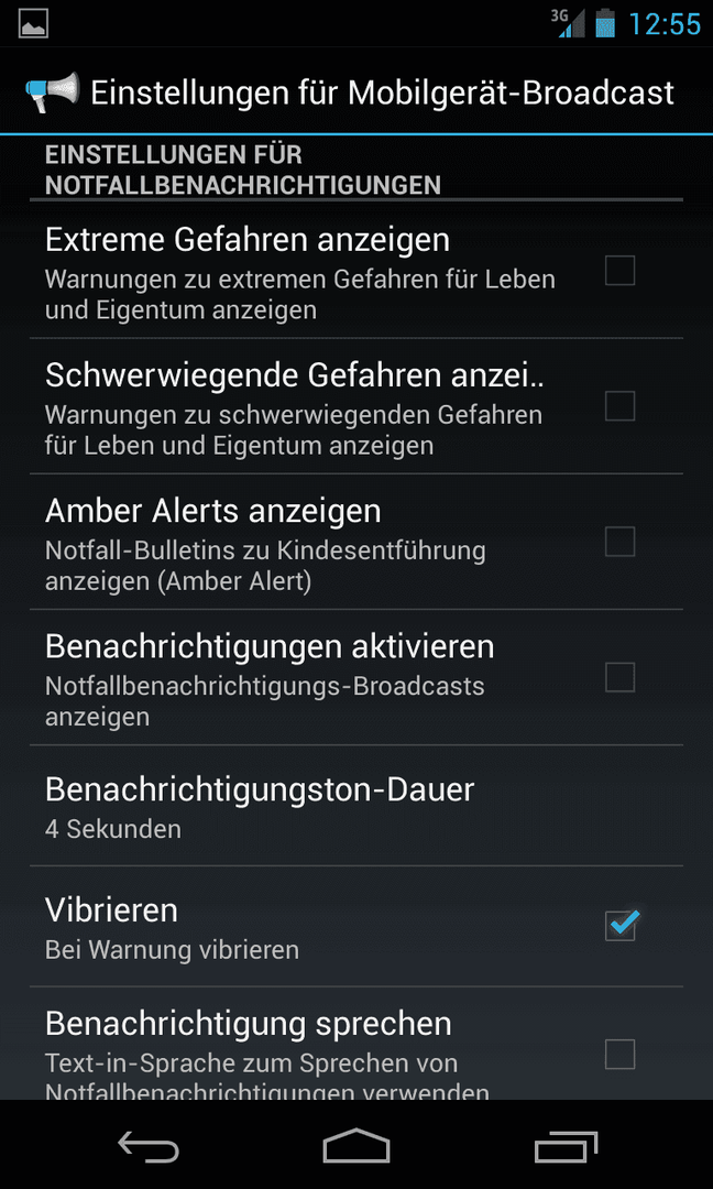

Cell broadcasts aus!
Gesendet von meinem Nexus 4 mit Tapatalk 2

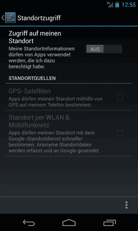

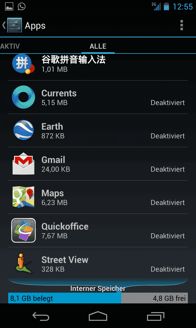

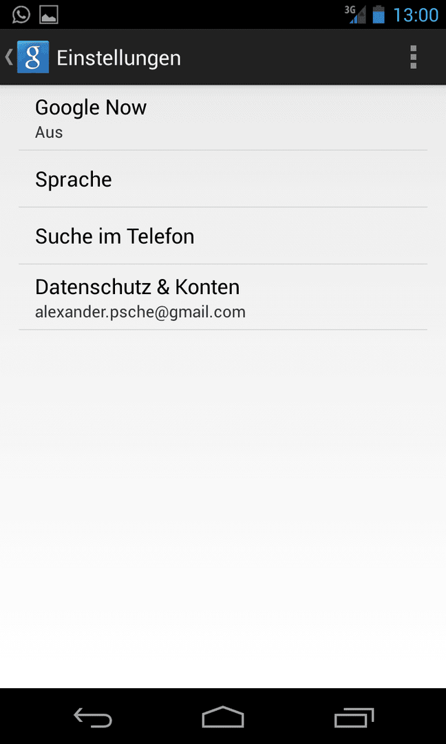

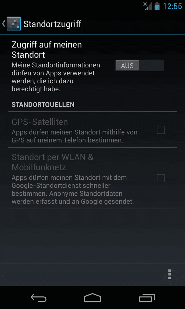

Hier mal ein paar einstellungen,
broadcasts dürfte jetzt eigntl. aus sein..
Google Now ist aus google currents, maps usw. sind deaktiviert.. standort zugriffe ebenfalls !!
Lg

Könnt ihr mir mal sagen, wo man diese Menüs aufruft?:confused2:
Unter Einstellungen->Standortzugriff seh ich nur zwei Punkte und nicht Latitude, Standortverlauf etc. wie auf den Screenshots zu sehen ist.
