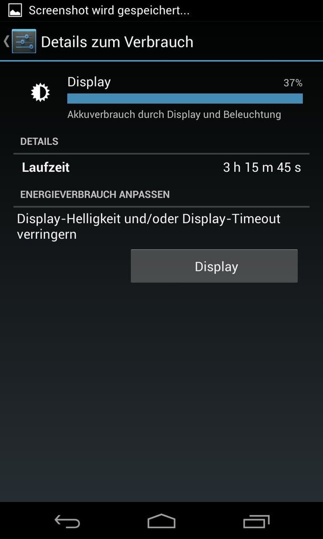

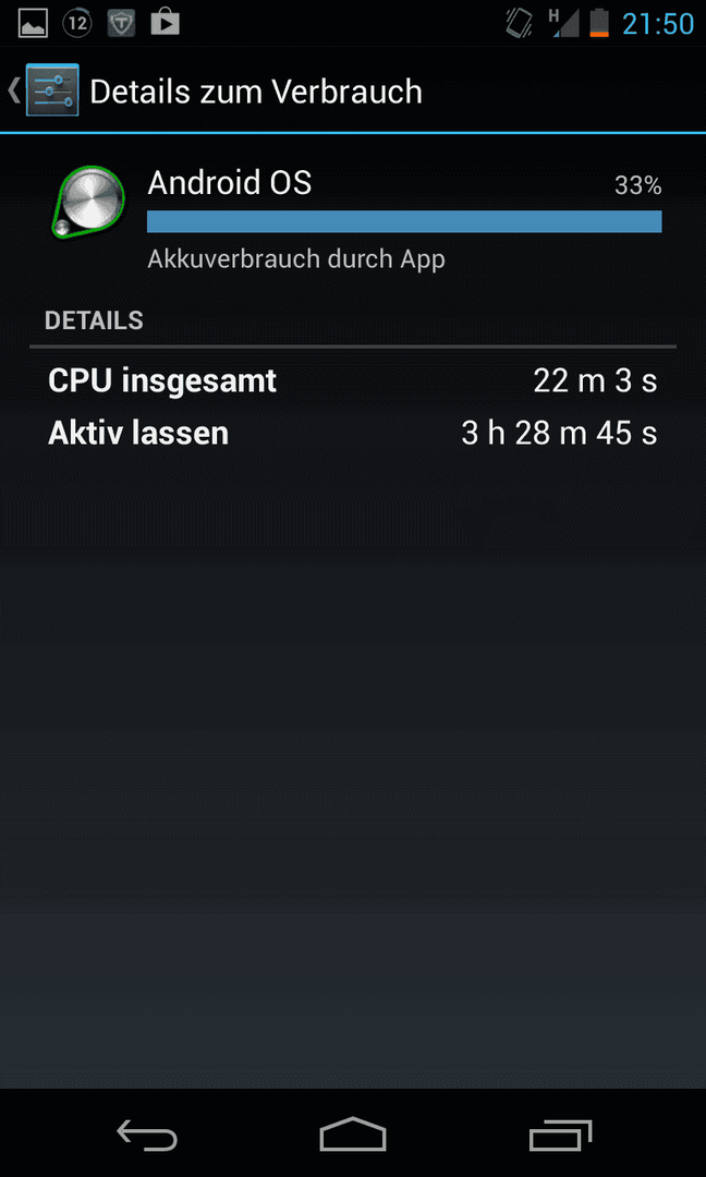

kjeenink schrieb:

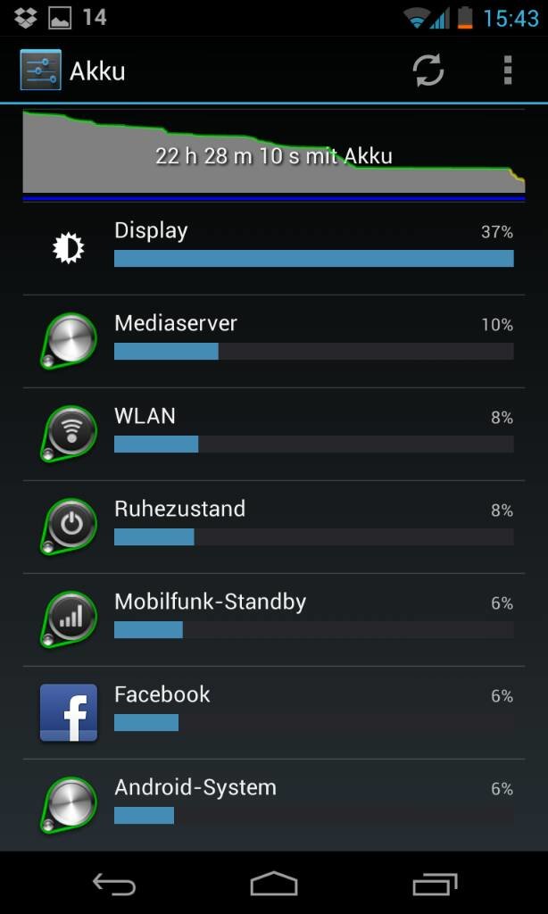

Bei mit sieht es so aus:
Warum saugt Android OS so viel?
Display-on Zeit nur 22min.
Sowas fängt schon bei Kleinigkeiten an, wo man Akku sparen kann. Z.B. das haptische Feedback, den Autostart ausmisten (vor allem bei vielen Apps), Beleuchtung, und und und...

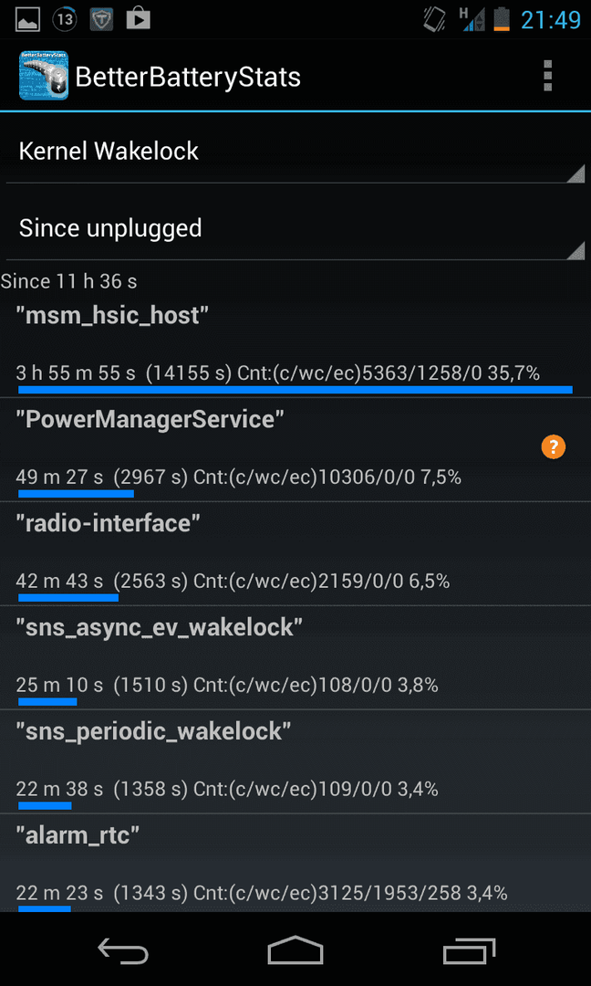

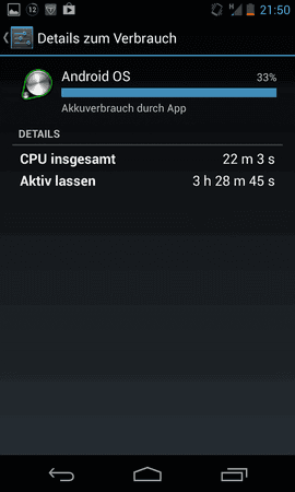

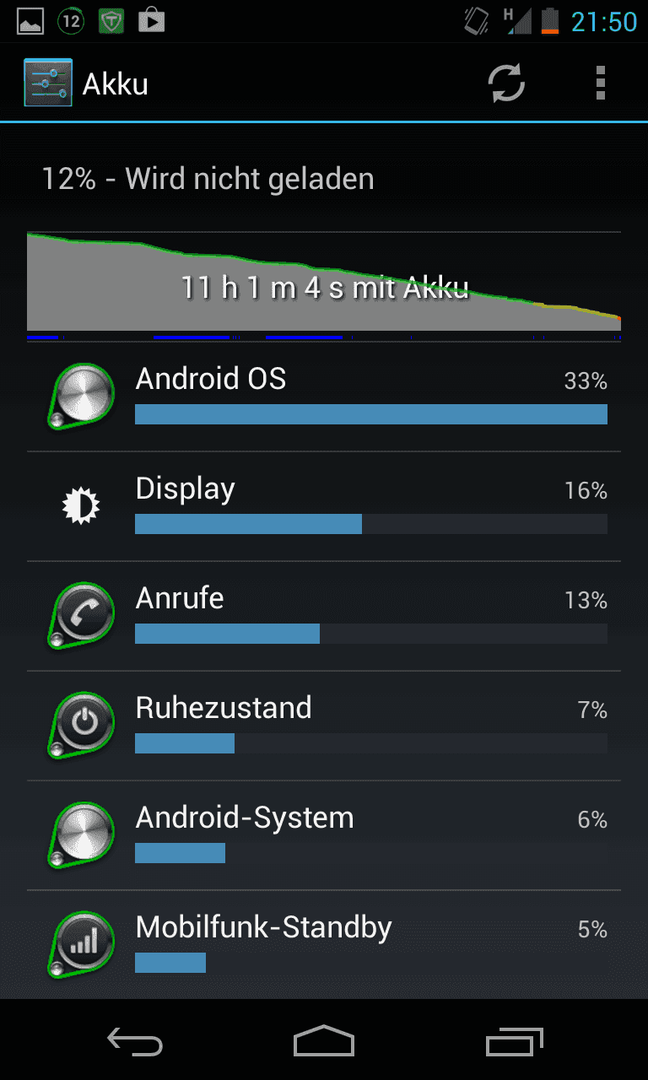

Heute wieder das gleiche Phänomen. Das Handy lag 8 Std auf der Arbeit und hat in dieser Zeit OHNE NUTZUNG über 50% Akku verloren!
Hier einpaar Screenshots, die ich noch machen konnte:
Man muss dazu sagen, dass der Empfang auf der Arbeit ziemlich schwach ist. Also bestenfalls bekommt man eine Edge Verbindung rein.
Ist der Akku defekt?!
dann stell 3G aus. wenn es immer wieder nach 3G suchen muss ist es klar das da viel energie verbraucht wird.
bei mir auf arbeit habe ich auch sehr schlechten empfang und auf 2G gestellt hält der akku wesentlich besser durch
Reaktionen: florichelle

Eines der "Hauptprobleme" scheint ein sogenannter Wakelock zu sein "msm_hsic_host" der das Gerät nicht wirklich "schlafen" lässt. Hier ein Beispiel , mit BetterBatteryStats kann man das sehen -> https://www.android-hilfe.de/forum/...eme-und-mehr.332115-page-76.html#post-4942387
CustomKernel wie Franco oder CM arbeiten an dem Problem und verringern die Wakeloks dramatisch. Wer genauers dazu wissen möchte muss sich auf die Suche begeben. Ich kann es technisch nicht so gut und schnell erklären.
Bekanntes Problem: msm_hsic_host wakelock.
Workarounds: WLAN benutzen; wenn du das Handy nicht aktiv benutzt nur 2G verwenden, besonders bei schlechtem 3G Empfang oder custom kernel verwenden. Alle unnötigen Hintergrund syncs deaktivieren (standorteinstellungen, Google Now, facebook app..)

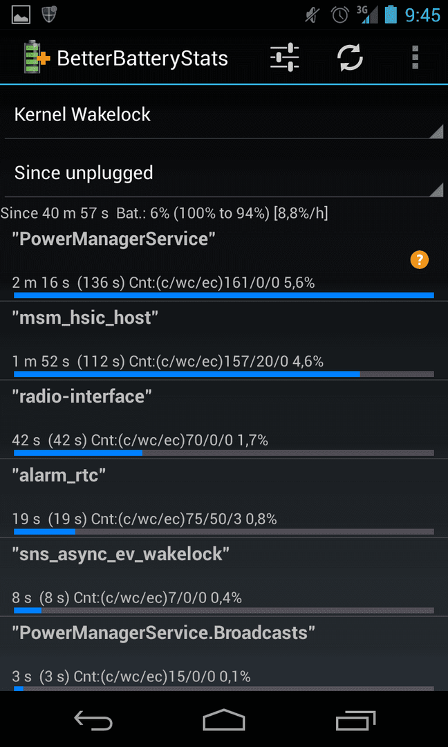

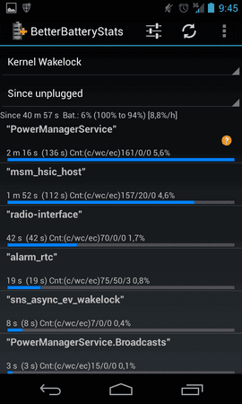

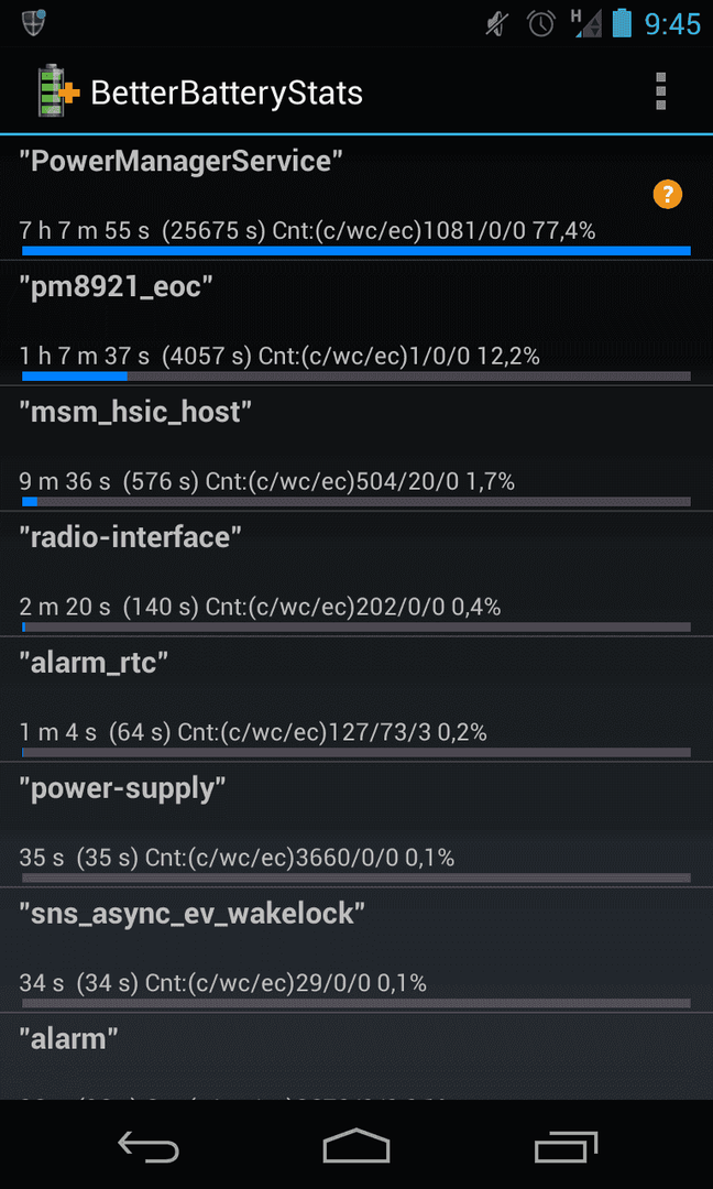

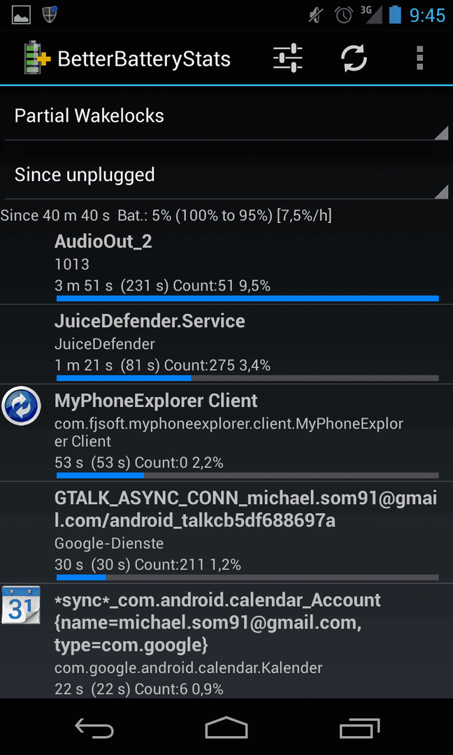

habe extrem hohen Akku Verbrauch (siehe pics), woran liegt das? vorallem der Power Management Service? Juice defender oder Batterie stats?
Handy geht auch kaum in den Tiefschlaf
rom: stock
kernel: Franco r34

Die Pics sagen doch nichts aus, da sind ja nur Minutenangaben.... musst Telefon schon ne Zeit laufen lassen, damit man da was sagen kann. Wenn es nicht in den deep sleep geht guck doch mal EINEN Post über deinem....
rom: stock
kernel: Franco r34
Quelle: XDA
Originally Posted by chrisgtl
I have a new kernel wakelock on #34 that I have never seen before.
pm8921_oec 21.6% (over 10 hours since flashing #34)
However my msm_hsic_host is only at 1.9% with #34 so that is a bonus!!
Its about end of charging(eoc) thing. pm8921 is our charger driver for many qualcomm soc.
This wakelock starts when your battery charges to more than 90% and, charging current is reduced to trickle charge. And you see this wakelock because when your phone is connected to charger even after being full charged, it is identified as full and its in "not charging" state even when connected. And batterystatus app starts picking wakeocks as soon as android report "not charging" state, or I may say it starts reporting as soon as it finishes charging.
Anyways nothing to worry about it, as when you are connected to AC or USB, your device is never in deepsleep. This wakelock does not effect battery, as its not waking up device from deepsleep.

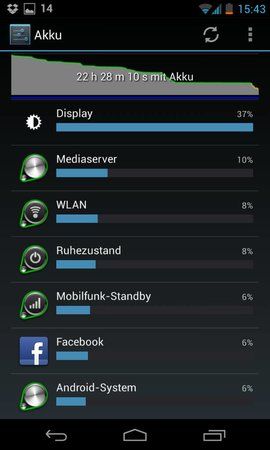

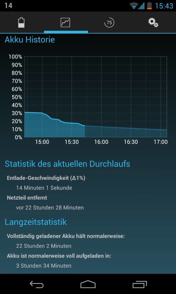

So mein Arbeitsalltag hat gestern mit einer Nachtschicht begonnen und jetzt kann ich auch testen wie sich der Akku mit 3g schlägt und das macht das n4 in meinen Augen doch recht gut
Gestern so gegen 17.30 Uhr vom Netz gestöpselt, ab ca. 21 Uhr bis ca. 06.30 Uhr nur 3g
Nutzung hauptsächlich tapatalk, Internet, facebook, YouTube Videos und ca 2 std Musik
Für meine Verhältnisse top und reicht locker um über den Arbeitstag zu kommen!
