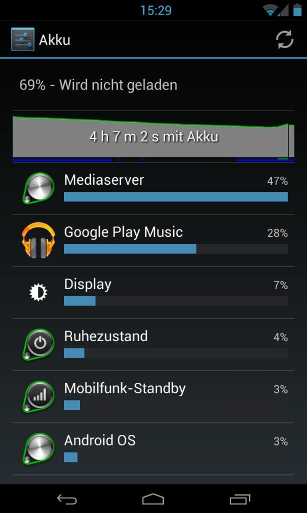

Hey, Resultat von 4stunden Musik hören mit Kopfhörern.
WLAN aus.
Mobile Daten an
Sync an
Und ind einem Radius von knapp 2km bewegt.
gewischt von meinem AOKP Nexus 4
