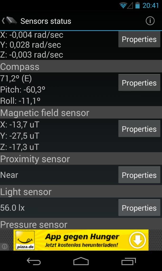

Bei mir gehts auf einmal auch nicht mehr.. Check das nicht.. Habe mir für 160 € den Bildschirm tauschen lassen! Vielleicht falsch erneuert??
