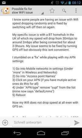

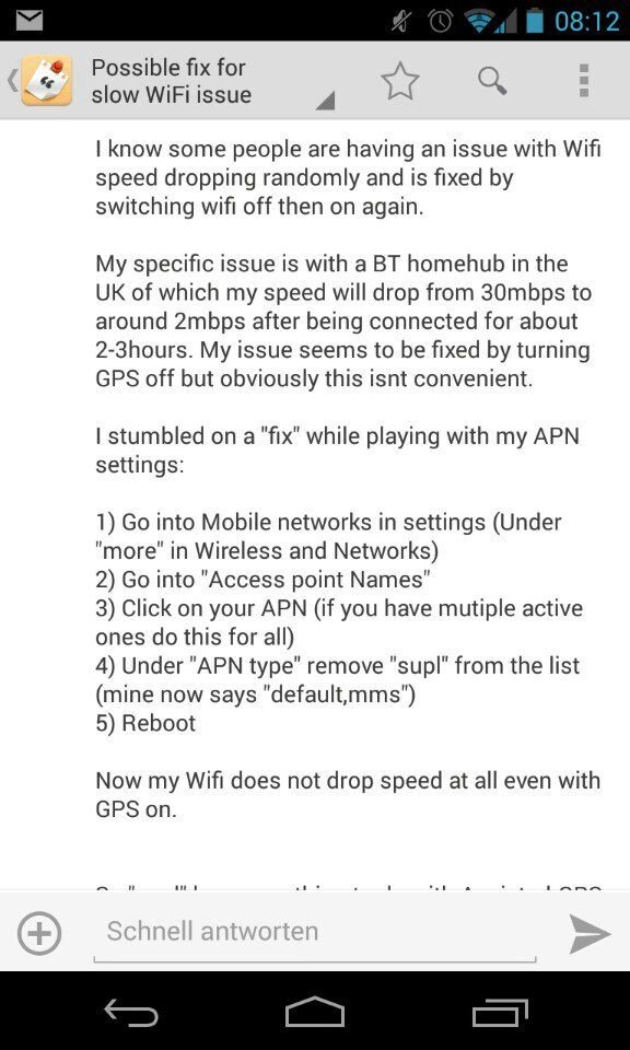

Bei mir hat das geholfen. Siehe screenshot
