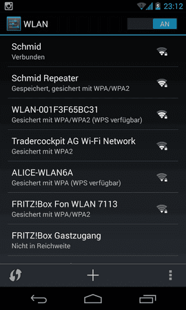

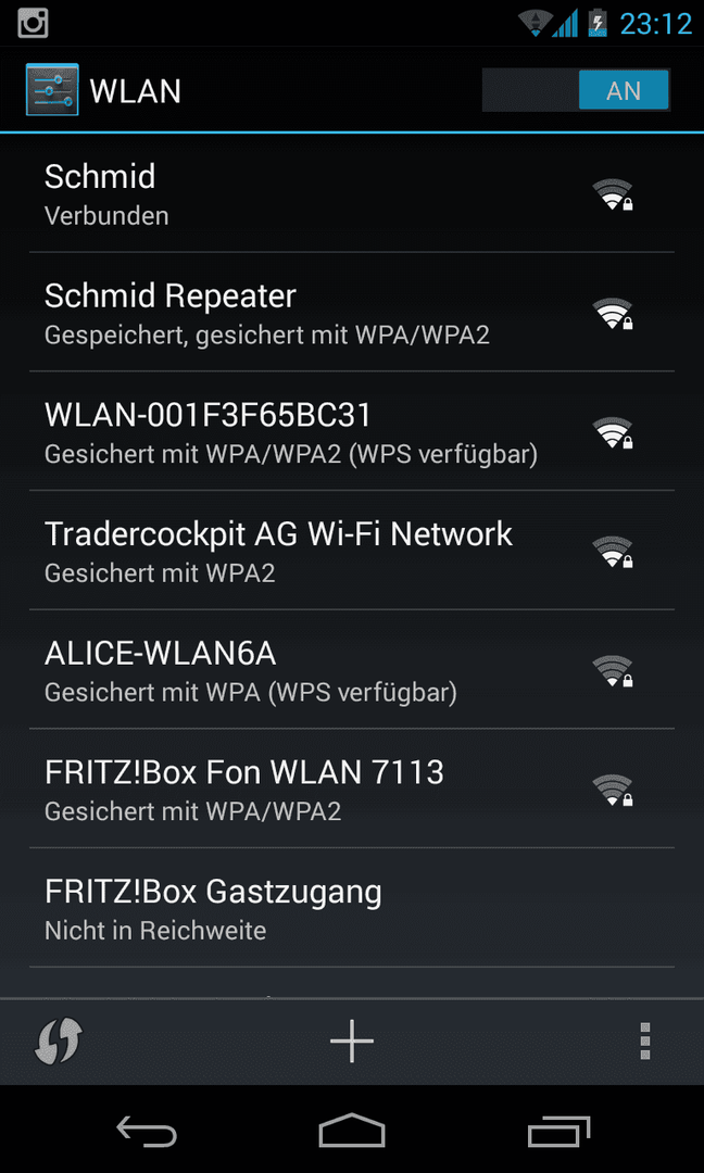

Das meine ich:
Das N4 wählt sich beim Router ein, obwohl das Repeater Netzwerk besser ist.
Deshalb fällt diese Lösung irgendwie raus oder? Habe das nämlich schon davor versucht…

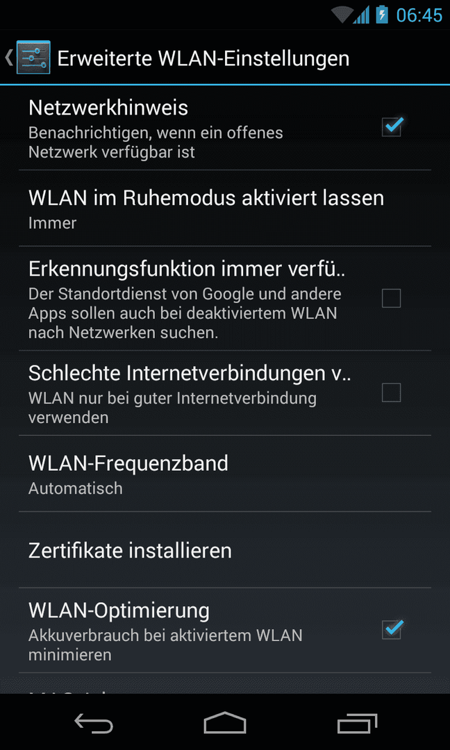

Meine erweiterten Wlan Einstellungen:
Weiß jemand was zu dem Problem der abbrechenden Internetverbindung beim Repeater mit gleich SSID?
Hast du schon mal die mittlere Einstellung "Schlechte Internetverbindung vermeiden" in deinem 2. Screenshot aktiviert?
Ja, bevor ich den Screenshot erstellt habe, war diese Funktion standardmäßig eingestellt

Ich habe jetzt mal in den Einstellungen die WLAN Optimierung rausgenommen. Hat das etwas damit zu tun? Es geht jetzt nämlich… Die Nacht konnte es meine ganze Google Play Music Bibliothek herunterladen, ohne das die Verbindung abgebrochen ist :)
Wollte ich Dir gerade schreiben :). Ist tatsächlich die Lösung seit 4.3. Davor hat selbst das nix geholfen.
Rechne mit etwas mehr Akkuverbrauch, aber das dafür wieder gepuscht werden kann sollte es Dir wert sein.
Genau :) Seit dem funktioniert es tatsächlich wieder :)
