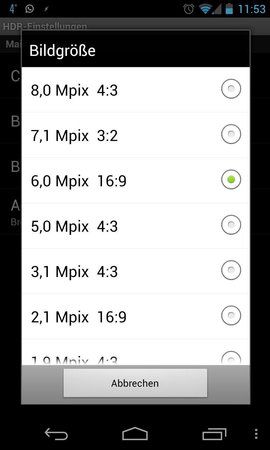

Mit 6 MP. Hab hdr camera drauf. Es bietet diese Option.
Gesendet von meinem Nexus 4 mit Tapatalk 2
