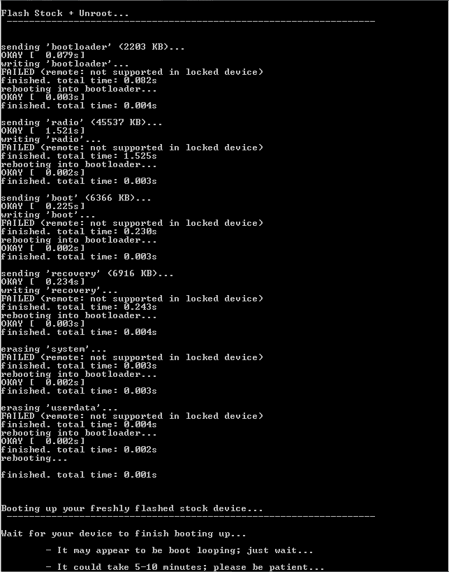

Ich hab mir mal den Flash Vorgang genauer angeschaut und da ist mir aufgefallen, dass bei jedem Schritt Failed steht (sh. Screenshot).
Das mit dem TWRP muss ich mir noch einmal genauer anschauen und mich einlesen.
Falls ich die Platine tatsächlich übermäßig belastet habe, ist das Handy hin, oder?
Vielen Dank schon mal für deinen klasse Support daddle
Da steht dein Handy sei "Locked" ???! Dann kann das ja nicht geflasht werden!
Starte mal in den Bootloader > erst Vol. - gedrückt halten, dann dazu die Power-Taste für ca drei Sek. drücken, und schau mal was ganz unten auf dem Bildschirm steht?
Lockstate = ?? locked oder unlocked
Wenn da locked steht, erst mal mit Wugfreshs Tool auf dem Startbildschirm "Unlock" ankreuzen.
Wenn das so ist hätte Wugfresh's Tool aber Fehlermeldungen bringen müssen, oder vorschlagen erst zu unlocken? Oder hast du die Fehlermeldung einfach weggeklickt und übersehen (15 mal???)? Wie lange hat denn so ein Flashvorgang bei dir gedauert?

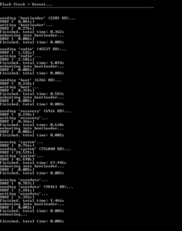

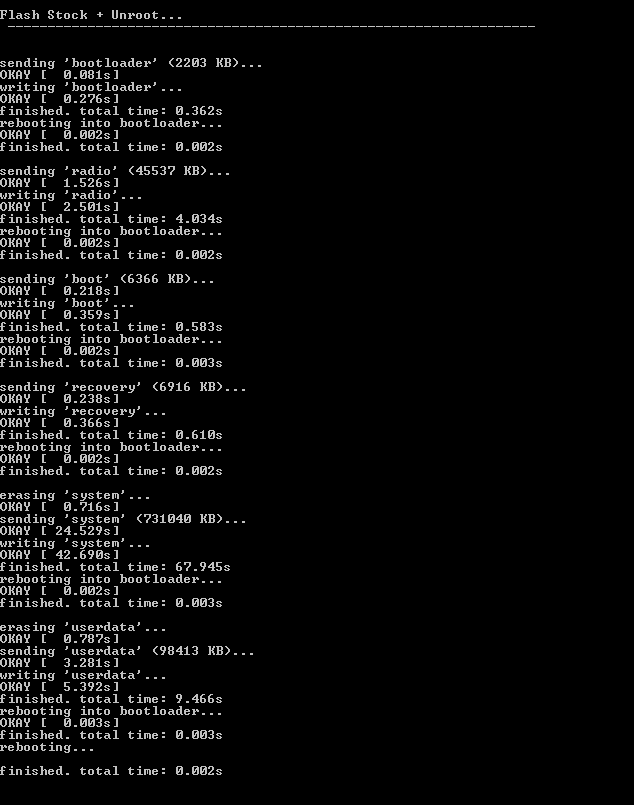

Danach mal wipe cache und factory-reset versuchen. Er hat ja alle Partitionen korrekt geflasht. Sollte dann auch booten. aber das dauert etwas länger wenn das Logo kommt, mal eine halbe Stunde abwarten. daddle

Ich würde nochmal ein factory-flash in "fastboot" versuchen, bei mindestens 2/3 geladenem Handy.
Lade dir das Google orig. factory-image für occam herunter.
Entpacke den tgz-container, Unter-Verzeichnis öffnen und aus dem Verzeichnis "occam-ktu84p" die unten stehenden 4 Dateien ins Wugfresh\data\Verzeichnis kopieren! (der Einfachheit halber, da sind die adb- und fastboot.exe schon drin!)
bootloader-mako-makoz30d.img
flash-all.bat
image-occam-ktu84p.zip
radio-mako-m9615a-cefwmazm-2.0.1701.03.img
Handy in bootloader starten, anschliessen, dann im Verzeichnis \wugfresh\data ein cmd-prompt durch Rechtsklick als Admin öffnen, kopiere die flash-all.bat an den prompt und enter drücken und das Handy wird nochmal komplett mit "wipe" geflasht, diesmal ohne Tool! daddle
