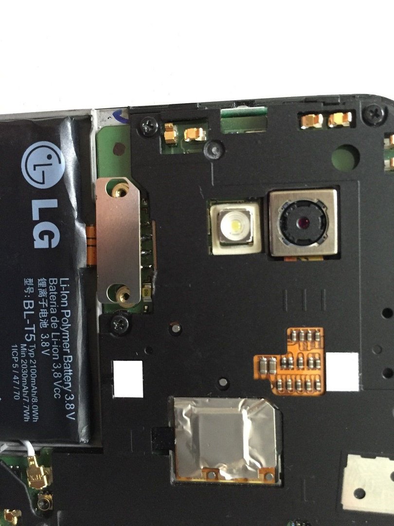

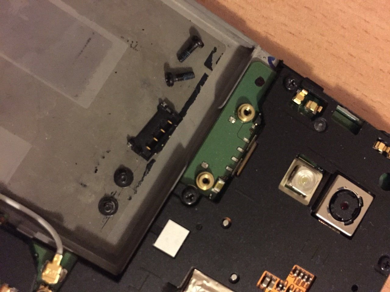

In meinem Fall war indirekt doch der Akku Schuld:
Der Connector auf der Platine war nicht mehr korrekt verlötet. Entweder wurden die Lötstellung beim Akkutausch (Entfernen der Batterie). Bei hohem Stromverbrauch reichte die schlechte (Löt-) Verbindung zur Platine nicht mehr aus:
Dadurch kam es ab und zu auch zur roten LED, die auch "red light of death" genannt wird (Info dazu: Final fix for Nexus 4 red light of death ).
Den Connector habe ich neu festlöten lassen. Die Schrauben passen nun nicht mehr. Aufgrund der schweren Zugänglichkeit zum Löten sitzt der Connector nun etwas nach unten verschoben:
Das Nexus 4 funktioniert nun wieder tadellos ohne Abstürze und ohne roter LED.
