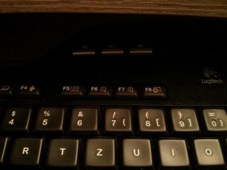

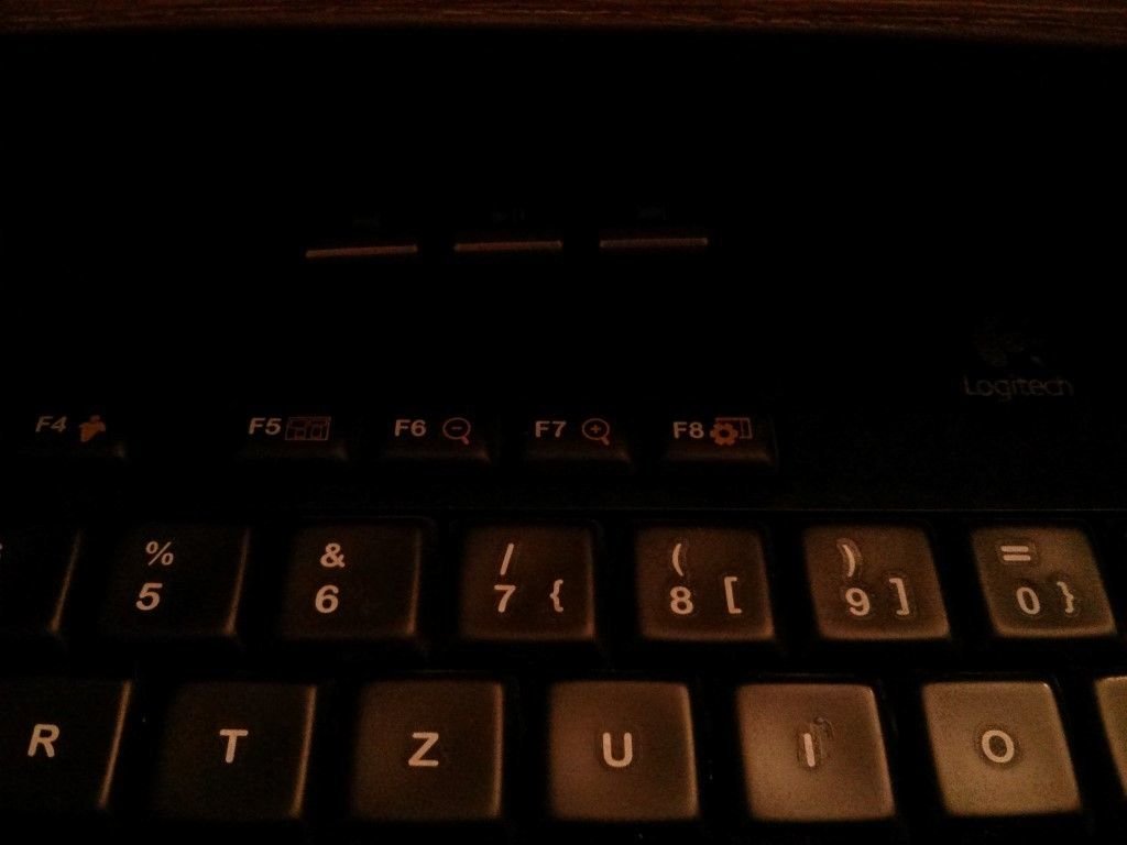

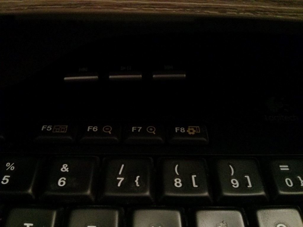

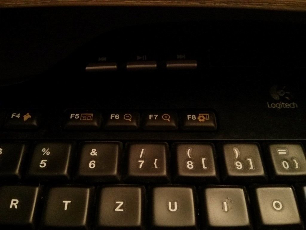

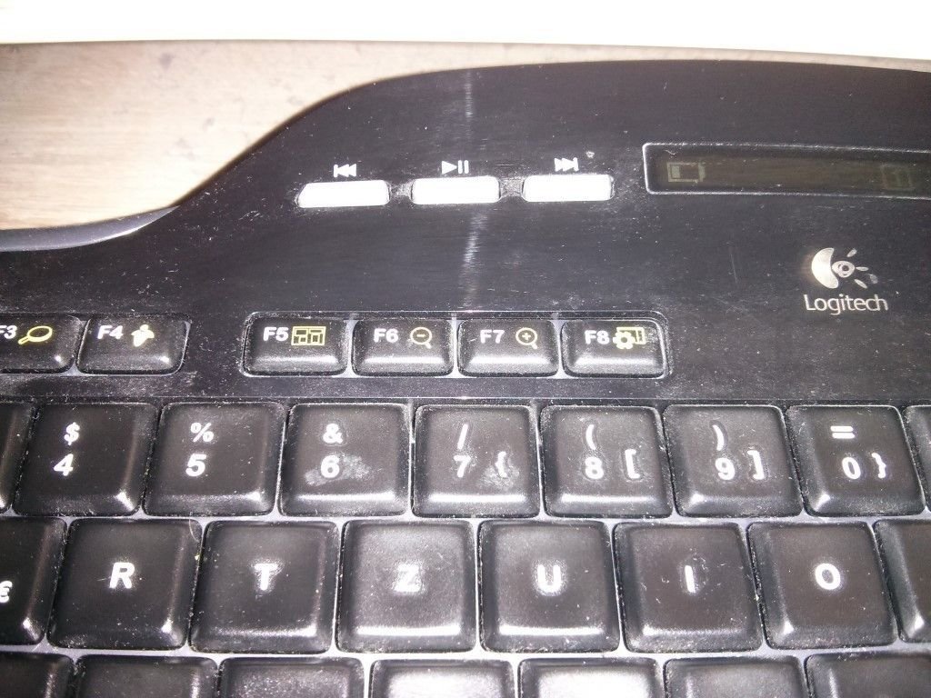

Habe mal ein paar Beispiel Fotos gemacht
Nexus V2.4.018 mit Blitz.jpg (Medium).jpgNexus V2.4.018 mit Blitz Nexus V2.4.018 ohne Blitz (Medium).jpgNexus V2.4.018 ohne Blitz Nexus V2.5.052 mit Blitz.jpg (Medium).jpgNexus V2.5.052 mit Blitz Nexus V2.5.052 ohne Blitz.jpg (Medium).jpgNexus V2.5.052 ohne Blitz Open Camera mit Blitz (Medium).jpgOpen Camera mit Blitz Open Camera ohne Blitz (Medium).jpgOpen Camera ohne Blitz
