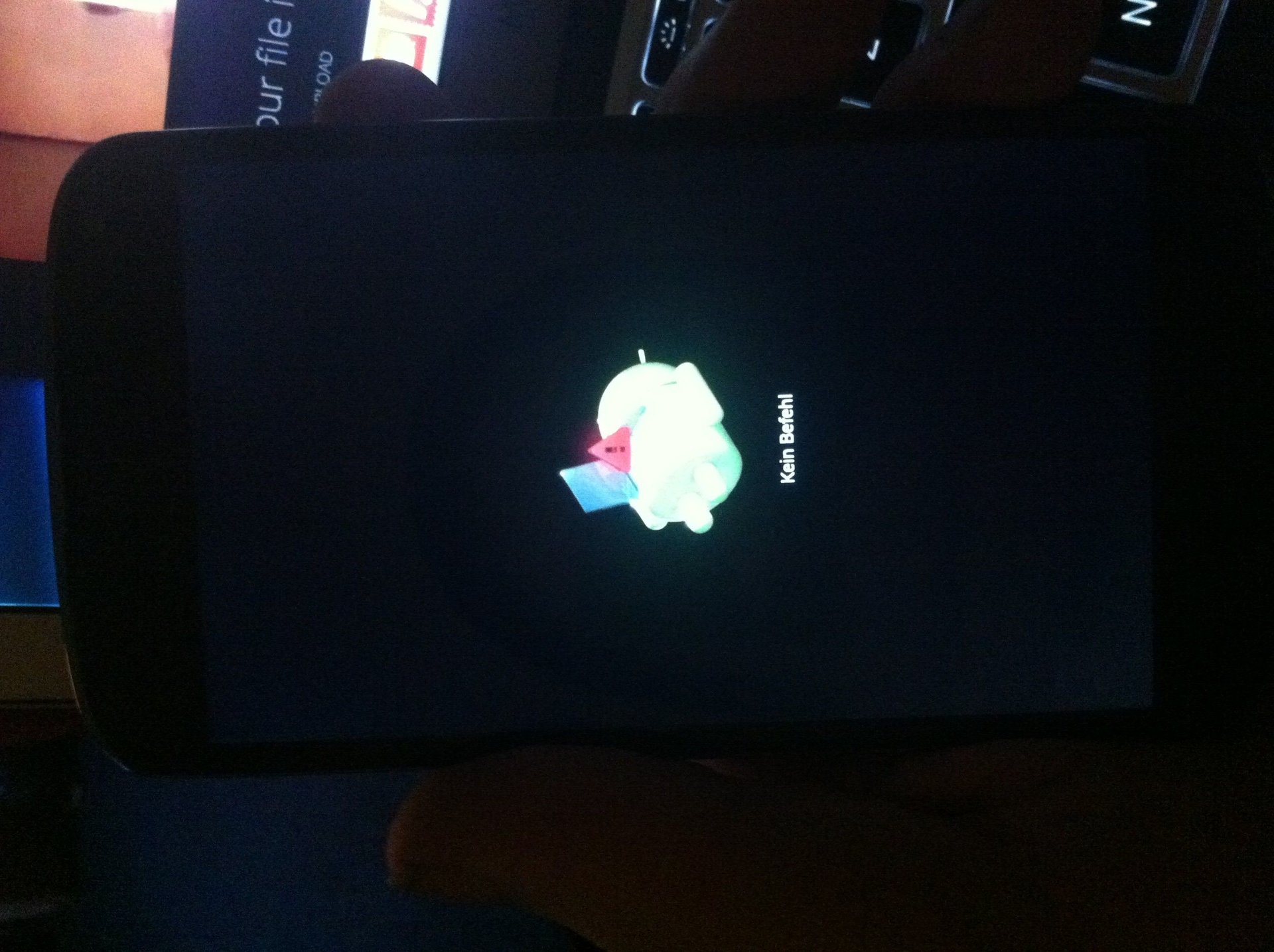

Das einzige worüber ich mich selbst informiert hatte war dieser Bootloader, aber da komme ich auch nicht weiter da da immer steht "Kein Befehl".
Aber rein komme ich in diesen.
Der Akku vom n4 kann leicht beschädigt werden, den grundlos auszubauen ist keine so gute idee (nur für die zukunft, wenn es wieder funktioniert) und macht eigentlich absolut keinen sinn (außer wenn man ihn austauschen will). Akku raus/rein behebt beim nexus keinen fehler.
Kein befehl kommt vmtl. weil der (windows) treiber nicht passt bzw. nicht installiert ist (Screenshot würde helfen)

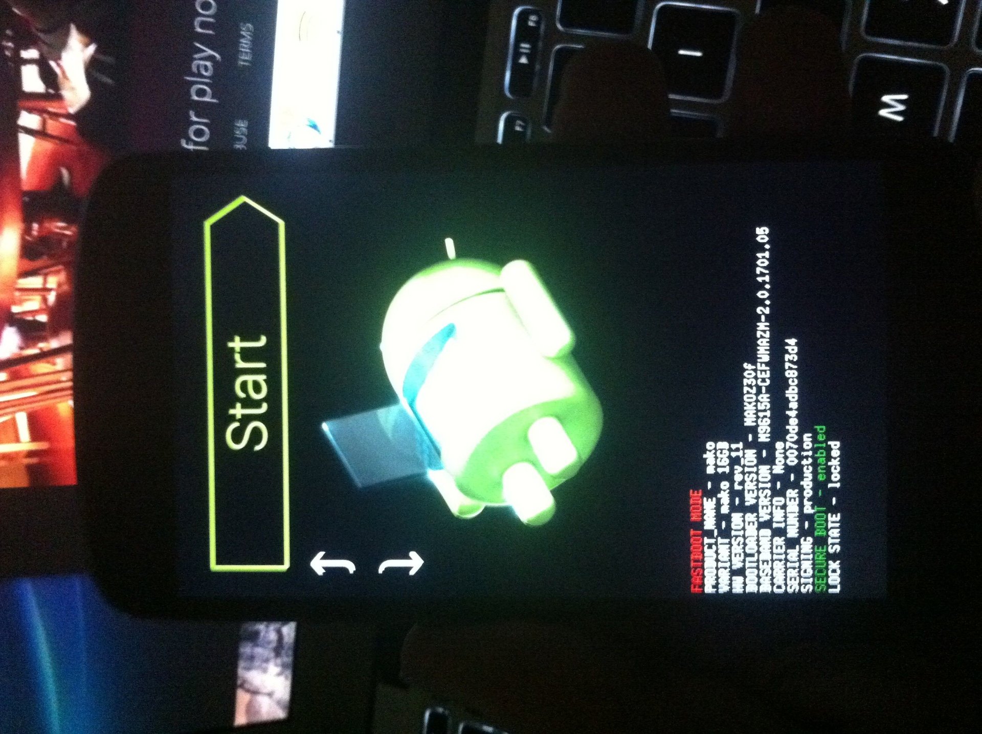

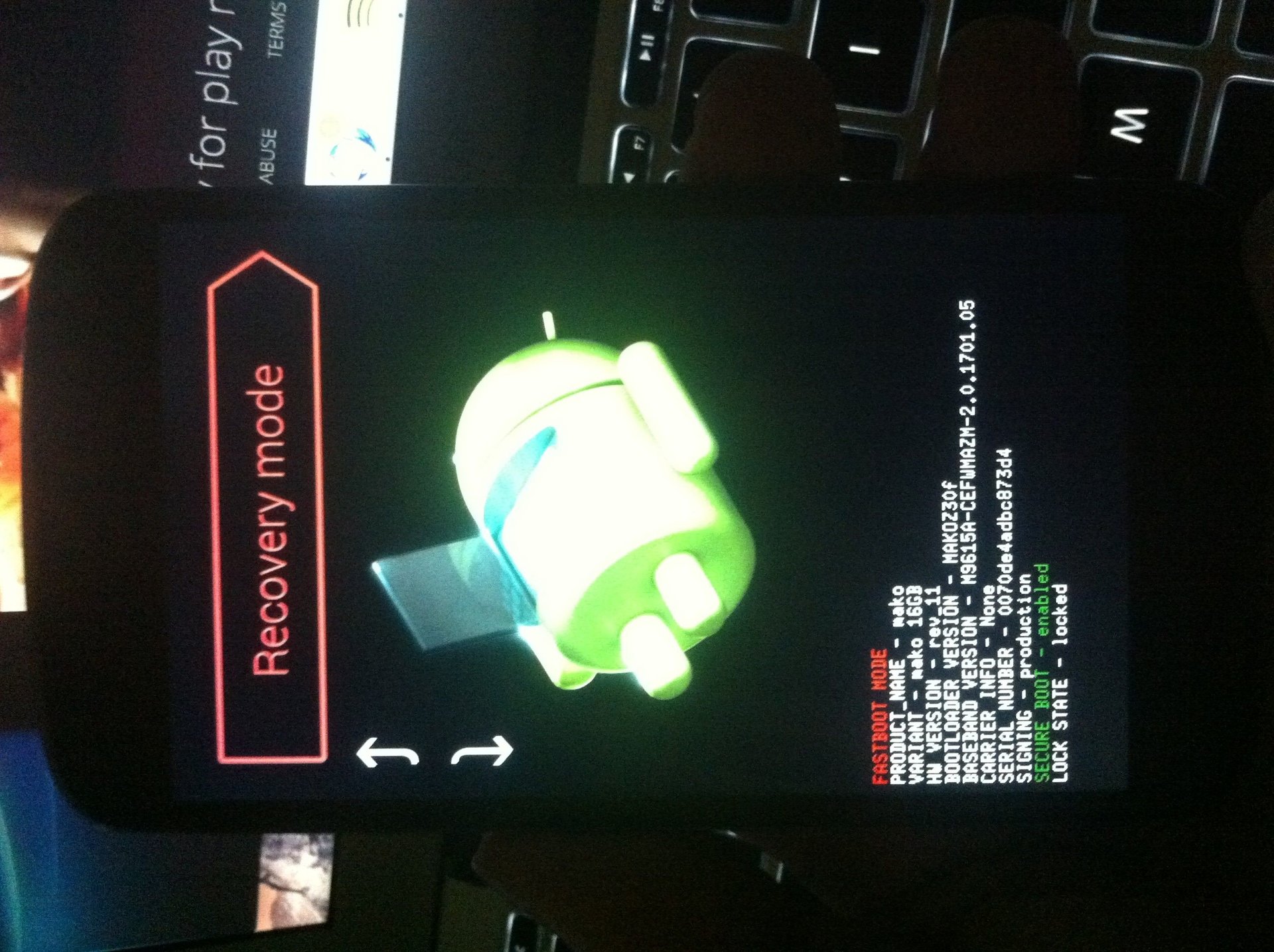

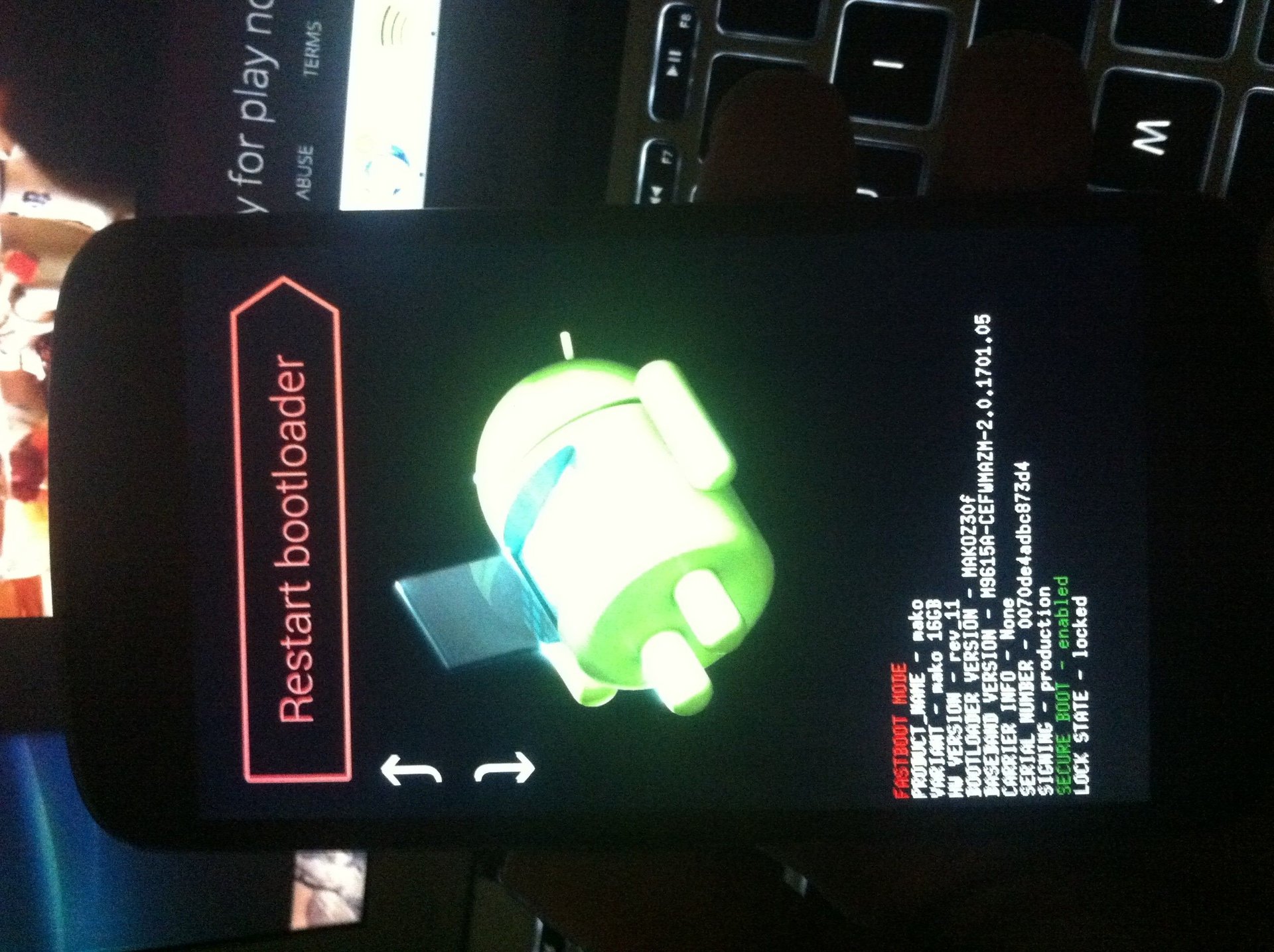

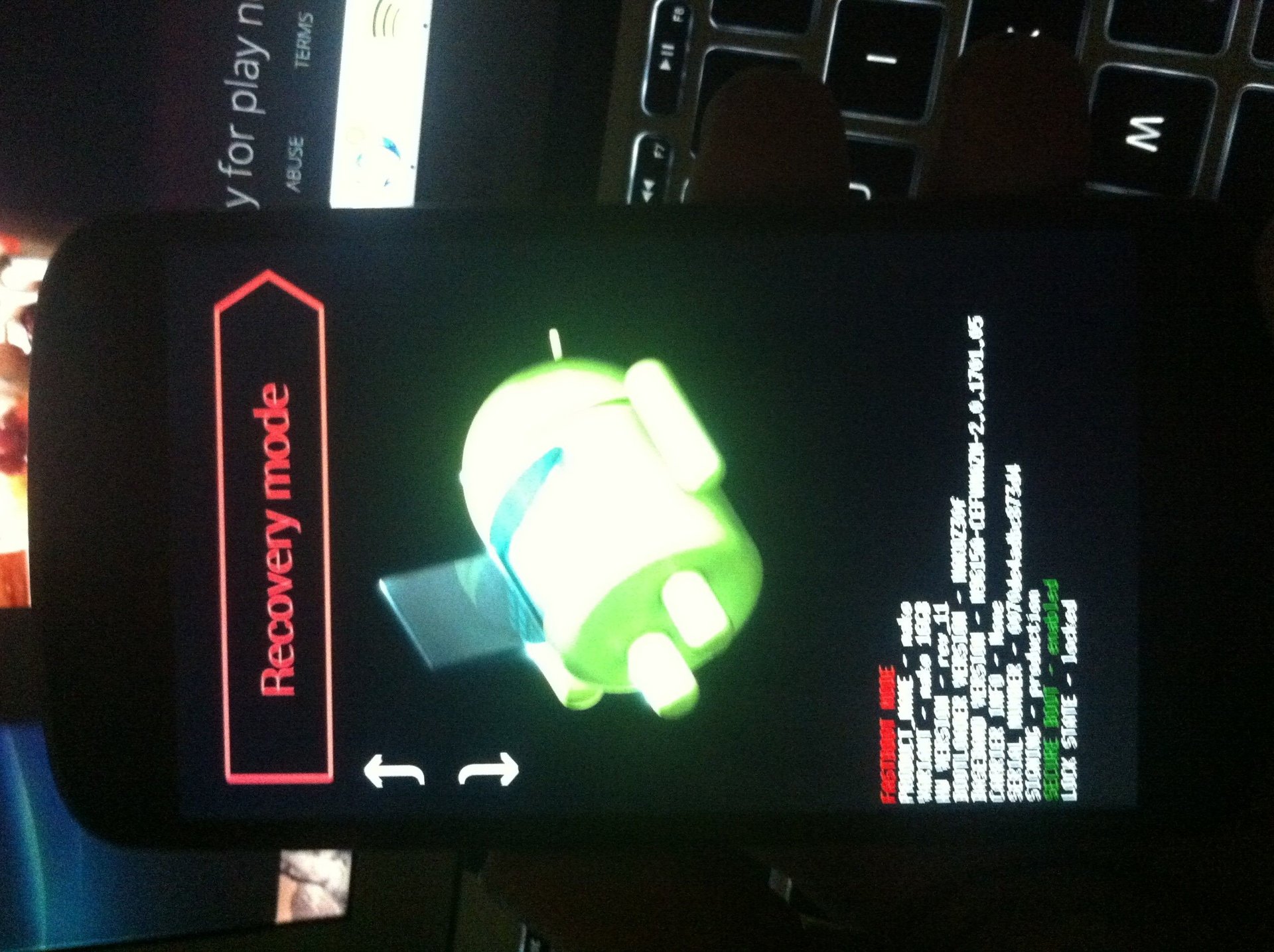

Hier wären die Screenshots.

Lock state - locked; d.h. der bootloader ist noch geschlossen (Punkt 4)

Der liegende kleine Robot mit der Unterschrift "Kein Befehl" ist der Vorbildschirm zum Recovery. (Bild 5)
Da musst du Power drücken und festhalten, dann kurz auf Vol. +, dann öffnet sich das Recovery-Menü.
