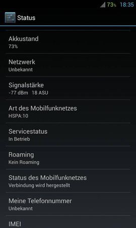

Ich habe seit einer Stunde das Problem dass sich mein n4 nicht mehr mit mit meinem mobilen Internet verbindet. Heute vormittag funktionierte alles einwandfrei. Über den mittag nutzte ich WLAN.vorhin schaltet ich mobile Daten an aber es erscheint kein H über den empfangsbalken, eine aktive Verbindung baut sich nicht auf.als erstes dachte ich"OK flash halt die Rom neu drüber"(cache+dalvik wipe)-->keine Veränderung. Danach hab ich nen factory reset gemacht und Rom neugeflasht.wieder keine Änderung.
Ein bisschen stutzig macht mich auch die Angabe im Screenshot:"Verbindung wird hergestellt"

Also ich hatte vor einiger Zeit ein ähnliches Phänomen. Kam auch nich mehr ins mobile Netz. Die APNs hatten sich wie von Geisterhand umgestellt. :confused2:
Als ich diese wieder korrigiert hatte funzte es einwandfrei.
