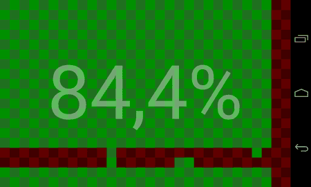

Gibt es neue Erkenntnisse zu dem Fehler? Mein n4 hat auch"tote" Bereiche, bei dem es nicht reagiert.

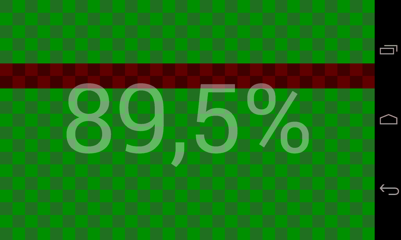

Bei mir tritt der Fehler auch seit 2 Tagen auf. Jedoch ist bei mir ein Vertikaler Streifen (ca. 1 cm breit) nicht funktionsfähig. Außerdem verschwindet der Fehler nicht, wenn ich die Ein-/Aus-Taste betätige... :( Da mein Nexus 4 nun auch schon fast 2 Jahre alt ist, kann ich wohl auch die Garantie bzw. Gewährleistung vergessen. Habt ihr Erfahrung, wie handytick mit solchen garantiefällen umgeht? Ich warte mal noch, bis Android Lollipop kommt und werde auch mein gerät zurücksetzen, um Software-Fehler auszuschließen, jedoch sieht es für mich stark nach einem Hardware-fehler aus.

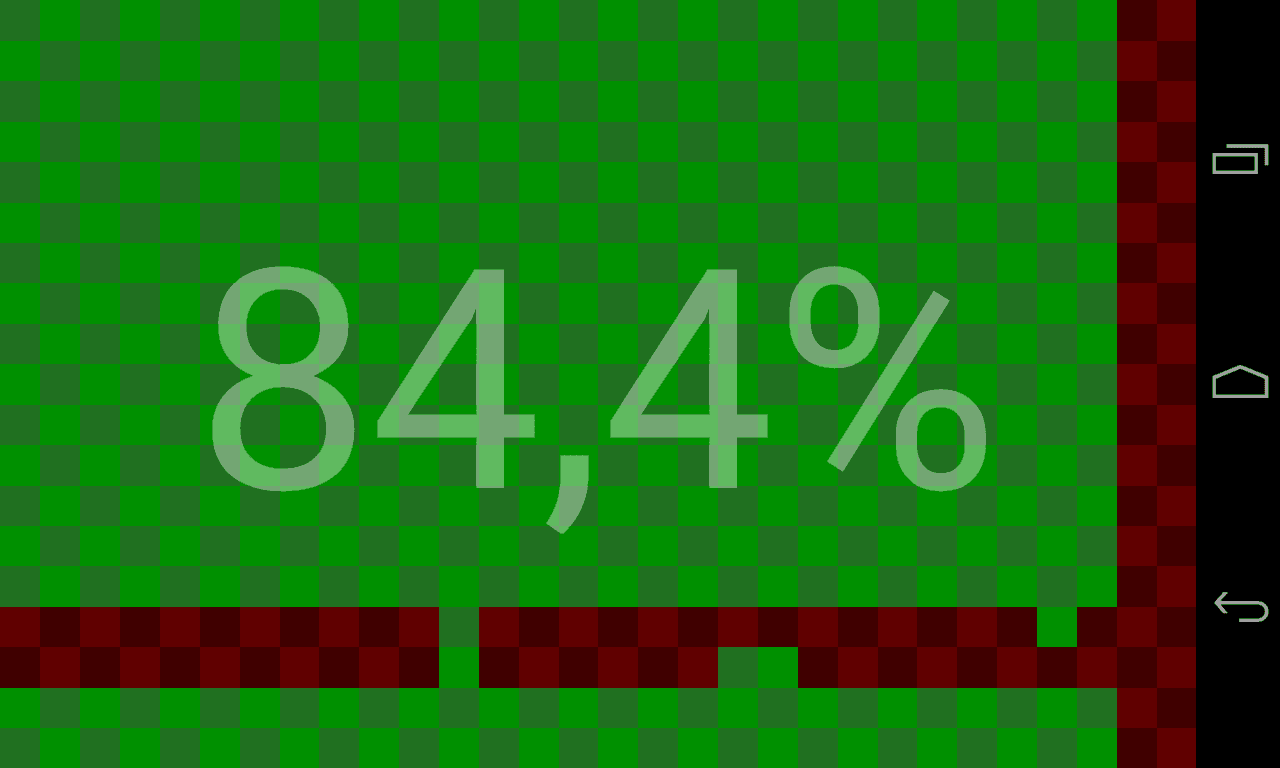

Ich hab genau das gleiche Problem...
Mein Nexus 4 ist auch beinahe 2 Jahre alt, seit ein paar wochen ist unten horizontal der Streifen tot... seit heute spinnt auch ein Vertikaler herum...
Wollte mein gutes N4 eigentlich noch länger haben :unsure:
