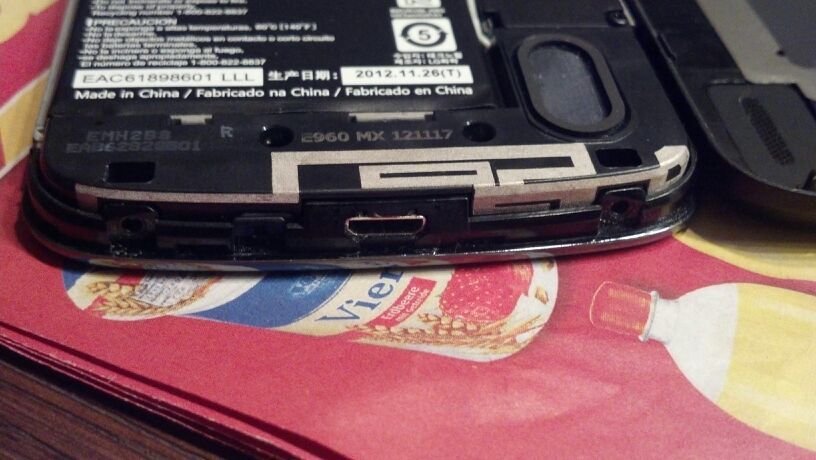

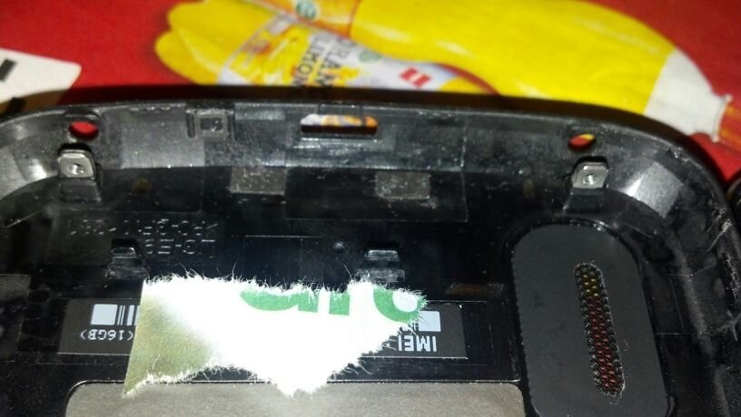

Falls es mich weiter stören sollte werden ich irgendwann mal selbst Hand anlegen und schauen, wie ich den Rahmen an dieser Stelle unterfüttern kann, denn das Spiel zwischen Gehäuse und innerem Rahmen ist ja der Grund für das Knarzen.
Hab jetzt endlich Bilder von innen. (Nexus lässt sich nur schwer aufmachen)
Hab bisher nicht die richtige Stelle zum unterfüttern gefunden um das knarzen zu reduzieren ; (
MFG Marc

Danke, endlich jemand der die Sache selbst in die Hand nimmt und nicht rumheult :thumbup:
Wd-40?
Verträgt sich WD-40 mit dem Kunststoff? Hier ist das bereits angesprochene Silikonspray vielleicht besser angebracht, wenn man da schon was reinsprühen will ;)
Ich glaube nicht, dass ein Spray egal welcher Art hier helfen kann, da das Knarzgeräusch ja IM Rahmen entsteht und mMn nicht dadurch, dass sich da irgendwas gegenseitig reibt! Nur dann würde so ein Spray ja helfen...
@marc9999: Wie viel Platz ist denn im Bereich um den USB Port zwischen Hülle und dem Inneren!?
