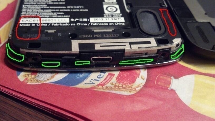

Mein N4 hat auch minimal geknackt, eben auch im unteren bereich. Da ich gerne mal Sachen aufschraube mußte auch das N4 dran glauben ;-)
Schrauben raus und dann mit einem / mehrern Plastikteilen eines Schnellhefters langsam von unten beidseitig nach oben arbeiten. In Youtube gibt es da ein recht anschauliches Video (Nexus4 Teardown). Das geht ganz gut.
Folgende Sachen habe ich bei meinem N4 gemacht: Die Rot markierten flächen habe ich mit zwei lagen Tesa unterfüttert. Die Grün markierten stellen habe ich mit einer lage zurechtgeschnittenem Tesa beklebt. an diesen Stellen rasten die Haltenasen ein. Somit liegt zwischen den Nasen und dem Rahmen ein streifen Tesa, das eliminiert das Knacken (bei mir zumindest).
Sollte es an andren Stellen knacken kann man hier natürlich auch noch Tesa anbringen, nur an den Seiten würde ich die Haltenasen nicht zukleben, hier einfach ein stück neben den Ausbuchtungen für die Haltenasen den Tesa anbringen.
Viel Spaß beim zerlegen ;-)
PS. Ich hab schnell das Bild von Marc9999 verwendet, ich hoff das passt...
