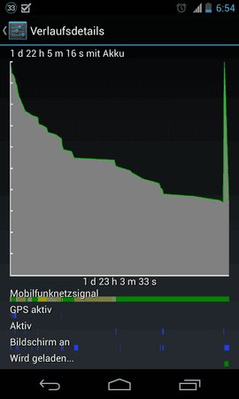

mein Nexus 4 macht in letzter Zeit komische Sachen beim Laden.
Es hängt am Strom und hat morgens dann zb. nur 30%.
Dieser Tage ist es wieder gewesen.
Steck es mit 33% ans Netz und ne Stunde später schau ich nach, wie weit er ist. Zeigt voll an. Ich steck also ab und voila - fällt wieder auf 33%.
Anbei der Screenshot.
Scheinbar zeigt er einfach mal schnell voll an und das wars dann wieder.
Hast du eventuell ein zweites Ladegerät da oder kannst dir eins leihen?
Könnte sein das a) vielleicht das Ladegerät spinnt und nicht richtig arbeitet oder b) das Gerät selbst da irgendwo eine Macke hat. Reine Vermutungen von mir.
ja, ich hab 2 verschiedene ladegeräte. komisch ist, dass es nicht immer passiert. von gestern auf heut gings wieder.
Sehr komisch.
Wie gesagt wenn es auftaucht würde ich mal das Ladgerät ersetzen..eventuell vielleicht ein anderes Gerät damit laden..ansonsten kann es ein Hardwaredefekt am N4 selbst sein..
