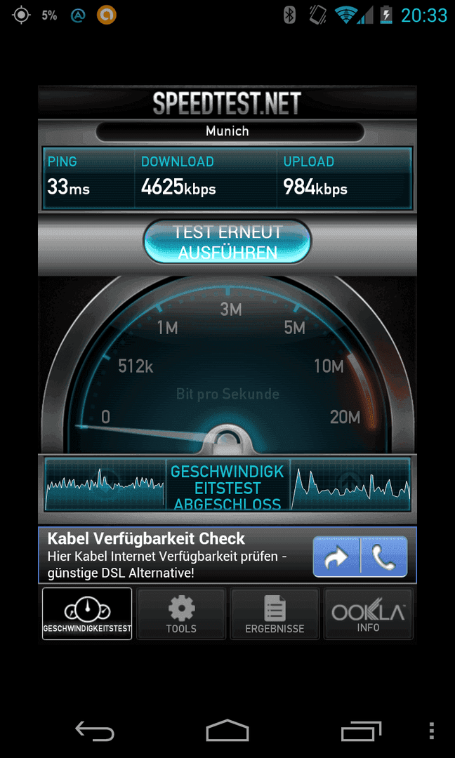

Mach mal nen speedtest. Geht mit der gleichnamigen app.
Könnte für eine 16er Leitung besser sein, aber okay
Trotzdem sollten die Videos normalerweise nicht stocken :confused: ich habe zuhause im WLAN maximal 7200 aber da stockt nie was... Hast du den Speedtest im selben Raum gemacht oder warst du ziemlich nahe an dem Router?

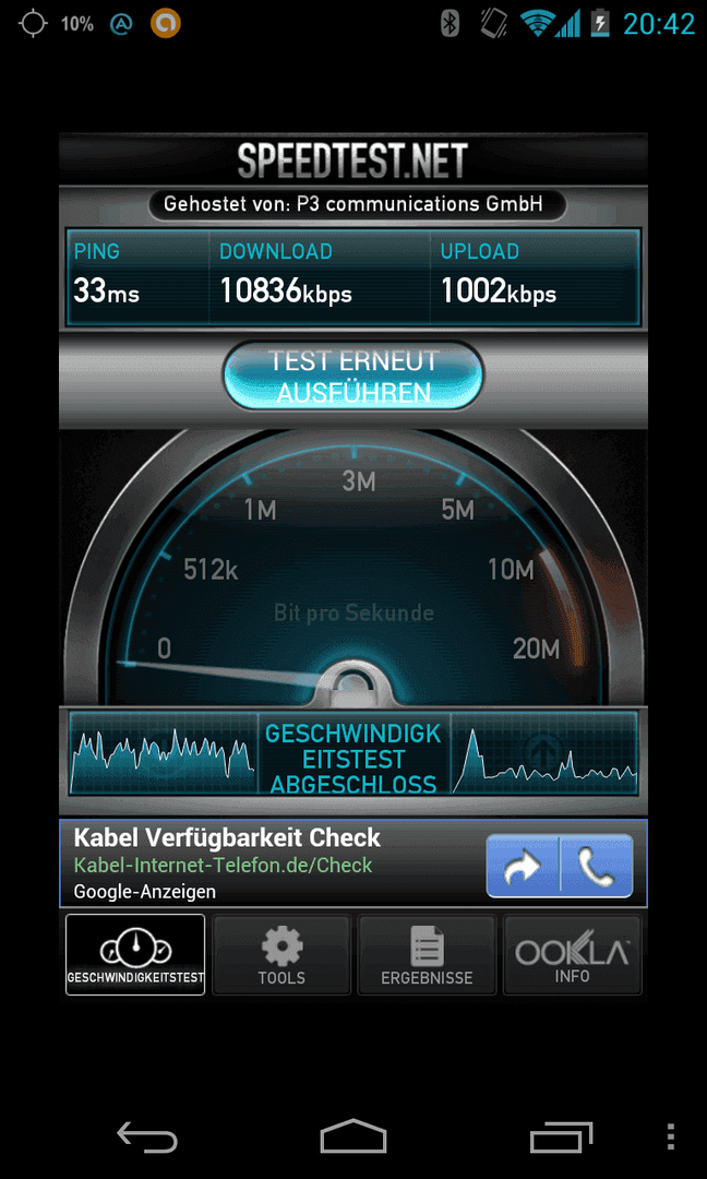

Sorry, lief noch Entertainer im Hintergrund......Puffert aber trotzdem
Aha schon besser... :) geh mal in den Einstellungen auf apps und YouTube und lösche mal die Daten, vllt geht es dann wieder... Besteht das Problem schon immer?
