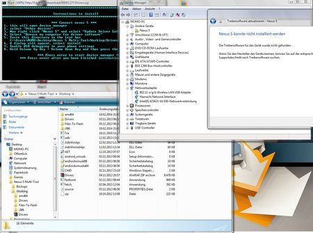

Hab alles gemacht wie es von mir verlangt wurde. Man siehe im Anhang das Ergebnis. Ich verstehe es einfach nicht.
Edit: Auch per Admin gestartet, daran kann es also nicht liegen.

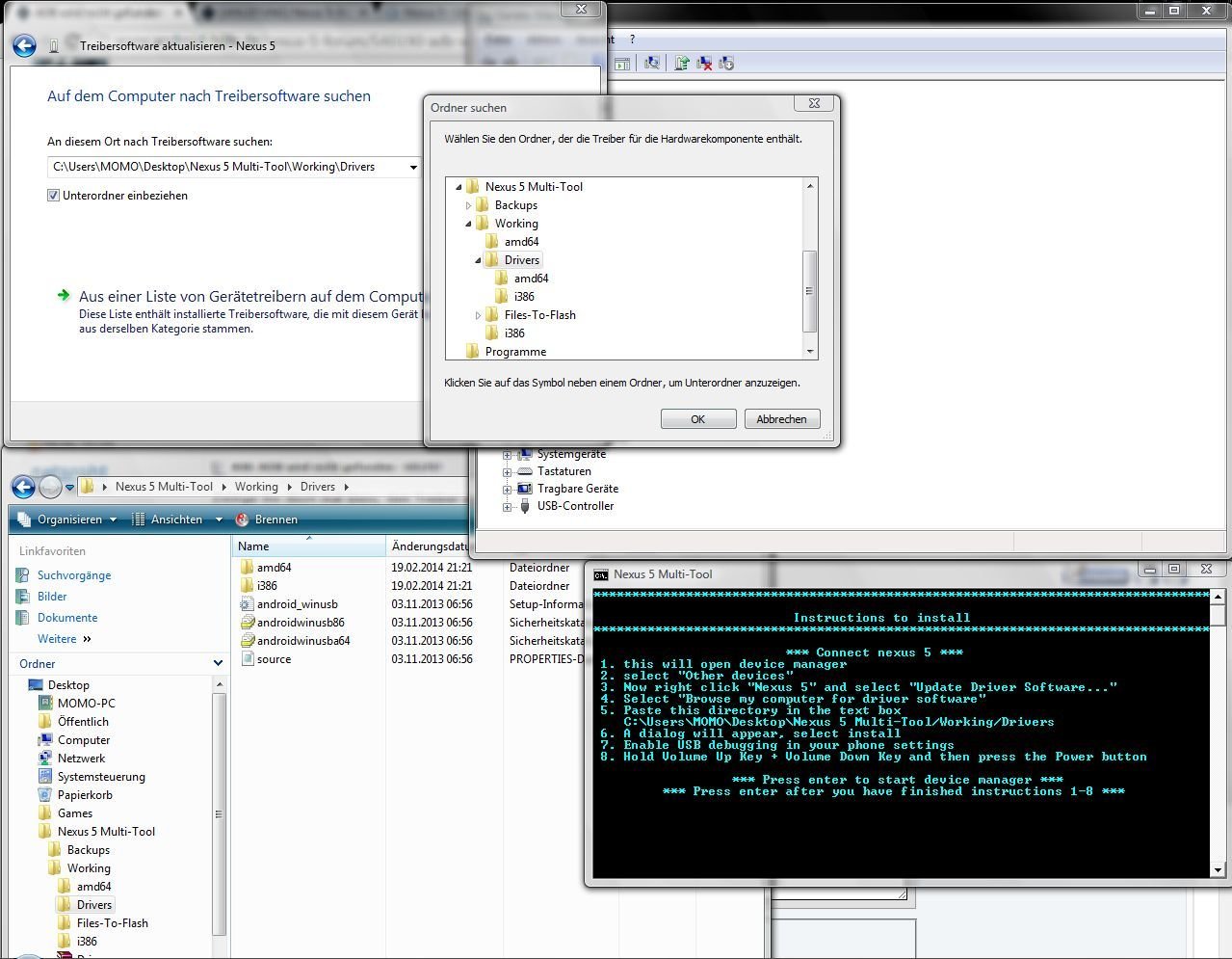

Zwinge ihn doch mal dazu, den Treiber zu installieren. Rechtsklick, Treiber aktualisieren, Ordner auswählen und selber nach Treiber suchen
Da zeigt er mir keine einzigen Datei im "Drivers" Ordner an.
