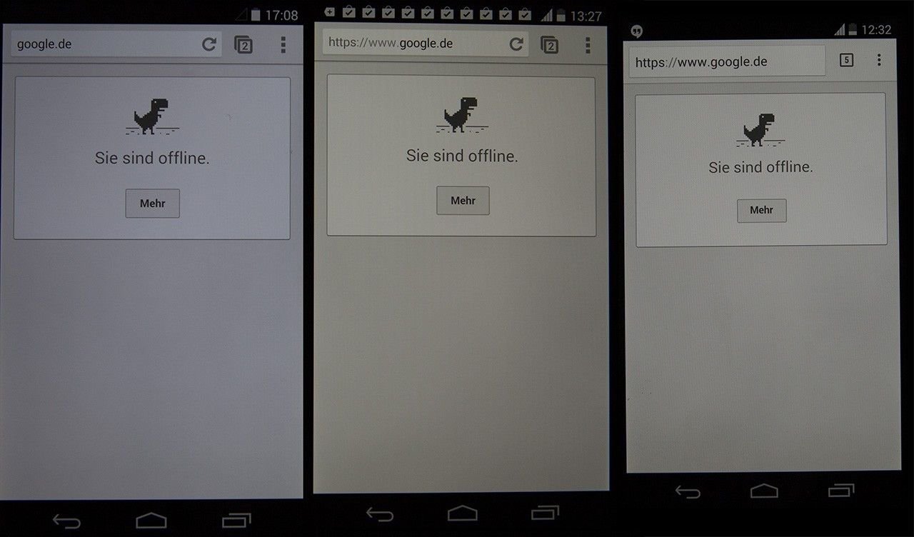

Moin moin, ich hatte mein Nexus letzte Woche getauscht und eins mit Gelbstich zurück bekommen. Nach gut einer Woche dachte ich, dass sich meine Augen daran gewöhnt haben, aber dennoch habe ich mal ein Vergleichsbild gemacht. Siehe da, es entwickelt sich zum Besseren.
links: altes Nexus, mitte: neues frisch aus der Verpackung und rechts: neues nach einer Woche

Der Unterschied zwischen altem und neuem ist ja krass!
Definitiv, das hat mich auch hart erschrocken. Schon beim ersten booten war halt das Google Logo schon beinahe braun. Ich werde die Bilderreihe definitiv wöchentlich fortsetzen und hier und in meinem Blog festhalten. Dann gibts wenigstens vergleichbare Bilder.

Bisher habe ich keine komischen Tipps befolgt und bisher sieht das ganze nach 2 Wochen in etwa so aus:
Das sich ein Display "entwickelt" ist sehr interessant zu beobachten (wusste Ich vorher noch nicht). Dennoch schwer zu sagen wie weiß mein Display im Vergleich zu deinem ist, da Kamera und mein Laptop Bildschirm da ja sicher auch noch ihren Teil zum Weißwert beitragen.
Ich kann nur sagen, als Ich vor einigen Monaten, etwa zwei Wochen nach dem Kauf meines Nexus (Stock), dieses auf einen Tisch neben ein LG G2, Samsung Galaxy S4 Mini und ein iPhone 5 gehalten habe, fanden wir alle das Weiß des Nexus 5 deutlich am besten (also am reinsten und hellsten).
Kann aber auch nur eine Momentaufnahme oder Zufall gewesen sein. Da scheint es große Unterschiede zu geben.

Wurden die Aufnahmen denn mit den gleichen Parametern gemacht? Also ISO, Brennweite, Verschlusszeit, Raumbeleuchtung etc.
Ich meine ja nur, dass auch dadurch sich Unterschiede ergeben können. Wenn du aber sagst, die Bilder spiegeln auch dein subjektives Empfinden korrekt wider, dann ok.
