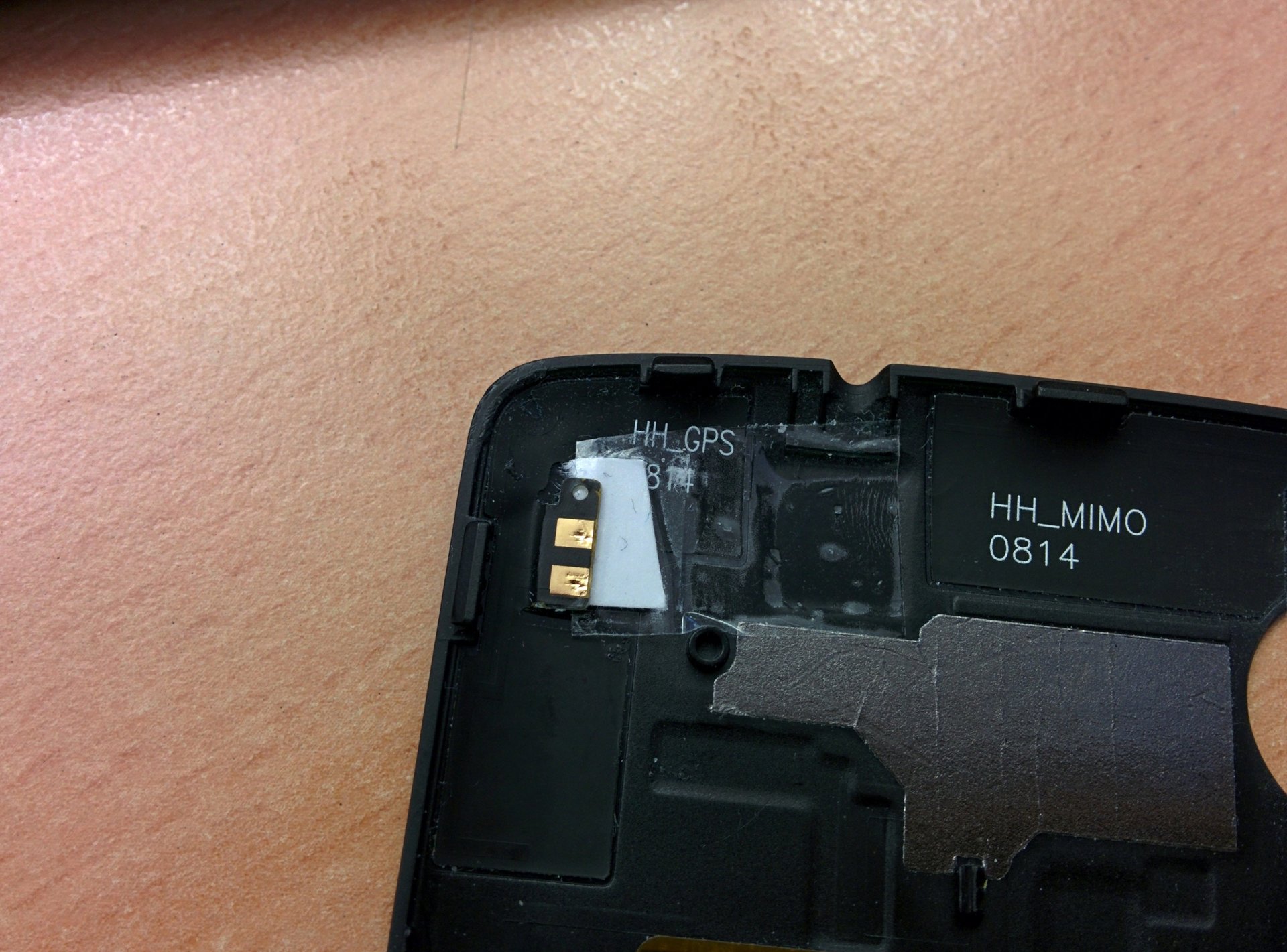

Es hat nichts mit der Hardware zu tun.rein die mechanische Verbindung zwischen Hardware und Antenne (hintere Abdeckung) ist problematisch
Genau das ist doch Hardware oder?

Ich habe mein Geräte aus der ersten Lieferung via RMA getauscht, so verrückt es klingt, die ersten Tage, eventuell zwei Woche lief es perfekt, nun fängt es aber immer wieder zu "spinnen" an und hüpft wie wild hin und her, dadurch kommt es zu unzähligen NAVI Ansagen, "bitte wenden", "dann wieder Straße folgen", nur nervig. In einer Stadt, das Ende jeder vernünftigen Navigation.
Dann hilft nur ein re-boot.

Is wohl definition.
Computer gehäuse sowie handy-AKKUDECKEL empfinde ich nicht direkt als "Hardware" :D
Ich habs so gemacht, klappt :)
is aber keine hübsche dauerlösung. Daher gebe ich das Gerät zurück und hoffe auf eine funktionierende neue version.
Hebt einfach die kontakte des Deckels an.

@ hachi:
Wenn du es so zurückschickst, bin ich sehr skeptisch, dass sie es dir einfach austauschen! ;)
ballex schrieb:
Du meinst es findet keine GPS Verbindung? Schon mal im Freien mit Google Maps deinen Standort anzeigen lassen? Bevor du zurückschickst erst mal richtig mit dem Handy auseinandersetzen! ;)
@ hachi:
Scherzkeks ;)
Is schon klar das ich den "mod" erst wieder ordentlich entferne :thumbsup:
Reaktionen: ballex

Hab gestern meinen "mod" entfernt. Danach ging es noch (mit Aussetzer). Heute hab ich wieder gar kein GPS.
