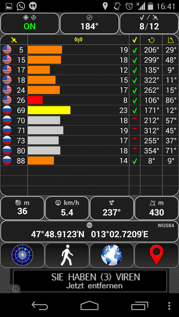

Bei meinem Nexus ist das GPS quasi total ausgefallen, geht nur noch ganz selten.
Jetzt habe ich den "papiermod" zur erhöhung der kontaktfläche zwischen Antenne und Gerät nochmals gemacht. Damit habe ich wieder GPS - wenn auch relativ ungenau.

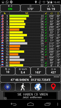

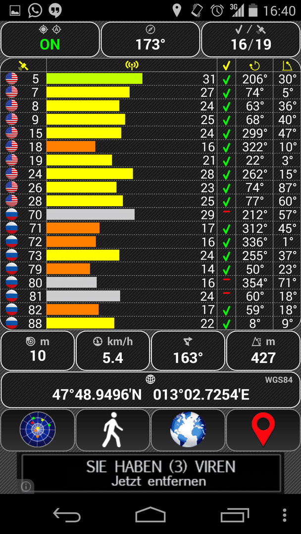

wenn ich den Anpressdruck erhöhe (indem ich mit zwei fingern das Handy - etwa auf höhe der FRONTCAM zusammen drücke) habe ich wieder gutes GPS innerhalb von 2-3 Sekunden!!!
Hier die Bilder
ohne zusammen drücken (schlechter kontakt)
attachment.php
mit zusammen drücken (bessrerer kontakt) :)
attachment.php
die bessere verbindung wird wirklich innerhalb weniger Sekunden erreicht.
So, jetzt könnte man natürlich den Anpressdruck erhöhen indem man zwischen akkudeckel und antennenkontakte noch mehr Papierschichten gibt - geht auch in der praxis. Leider ist das Nexus aber so gebaut das dann der deckel nicht mehr sauber abschließt.
Meiner Meinung nach müssten die kontakte auf der Geräteseite (also am Gerät) einfach weiter abstehen um einen besseren Kontakt zu erreichen.
