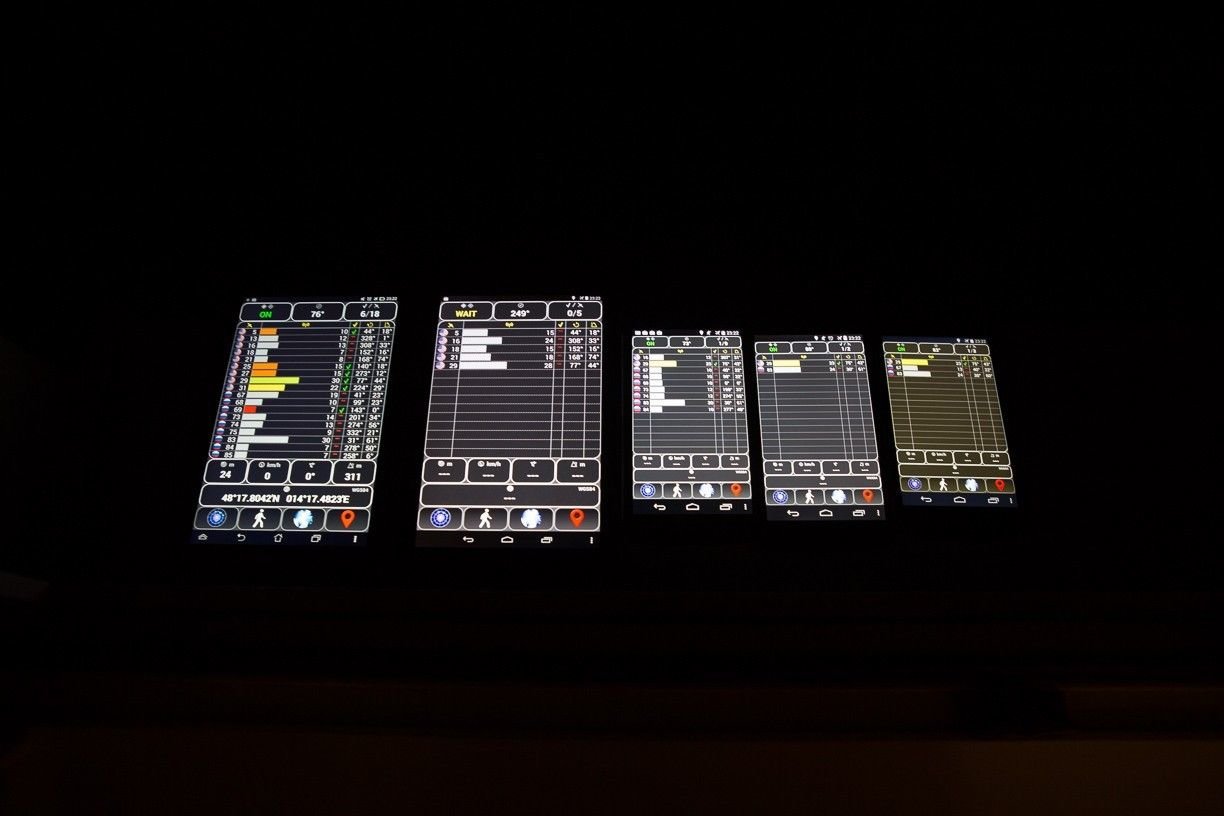

Gerade auf der Fensterbank
von Links nach Rechts
Asus FonePad 7
Nexus 7 (2012)
Nexus 5 (weiss, neu)
Nexus 5 (schwarz, alt, defektes GPS)
Nexus 4
Ganz wichtig... Das Foto ist innerhalb von 5 Sekunden nach Programmstart gemacht worden.
Hab die tests mehrfach gemacht. Das Fonepad7 (erstes) hatte immer super schnell und gutes GPS.
Das Schwarze Nexus (viertes) hat manchmal keine Satelliten gefunden, und manchmal ein paar wenige - aber es hat nur selten einen Fix bekommen.
ganz rechts das Nexus 4 naja... Hat mich ehrlich gesagt auch nicht vom hocker geworfen.
Wenn sich die Zeit findet mach ich den Test morgen nochmal "ordentlicher"
