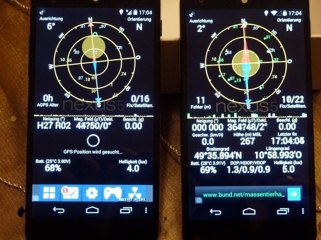

Also ich habe heute mein Ersatzgrät von Google bekommen.
Folgende GPS Probleme hatte ich mit dem alten Gerät:
-Indoor kein Fix, oder wenn dann erst nach ewiger Zeit
-Im Auto sehr ungenau mit Aussetzern
-Unter freim Himmel keinerlei Probleme (schneller Fix, gute Genauigkeit)
Das neue Gerät hat diese Probleme nicht. Es "fixed" indoor <20 Sekunden und
die Genauigkeit ist gut.
Es scheint also (zumindest bei mir) ein Hardwareproblem bei der Empfängerempfindlichkeit zu geben (eventuell Antennenkontakt).
Hier ein Foto vom GPS indoor (rechts das neue Gerät):
Also empfiehlst du eine Reklamation? Ich dödel hab n 2. Gerät hier.... Wie würdet ihr nen Vergleichstest starten?

@daManu und alle anderen die Probleme haben:
besorgt euch ein 2. Nexus 5. Installiert auf beiden die App "GPS Status".
Geht irgendwohin, wo das GPS Signal gedämft wird z.B. innerhalb eines Hause ihr aber wisst, das zumindest Satalliten empfangen werden.
Started auf beiden Handys die GPS-Status App und beobachtet die mittlere Balkenanzeige. Spätestens nach 60 Sekunden sollte sich was tun.
Gibt es hier gravierende unterschiede z.B. zeigt ein Handy signifikant weniger Satelliten an oder eine geringere Feldstärke (siehe mein Foto oben) würde ich euch empfelen bei Google ersatz zu bestellen.

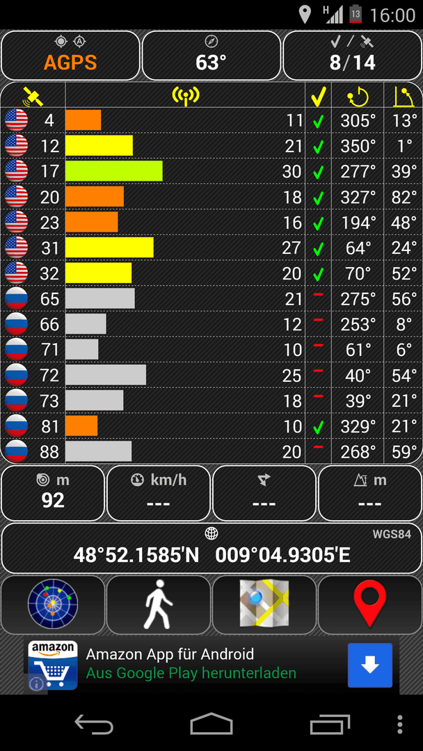

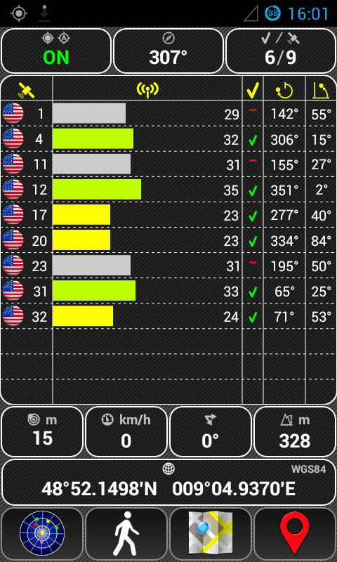

Ich habe gerade mal den GPS-Empfang mit unserem ausgemusterten Galaxy S(1) verglichen -> siehe Bilder.
Habe versucht einen Screenshot vom jeweils besten "Balkenergebnis" zu machen was es innerhalb 3 Minuten beim raushalten aus dem Fenster (im Dachgeschoss) angezeigt hat.
Kann mal jemand der davon etwas Ahnung hat sagen ob der Empfang beim N5 so okay ist? Er war/ist wohl etwas schlechter als vom SGS1, dafür hatte ich aber innen (Dachgeschoss, gut isoliert) etwas besseren Empfang als beim Samsung.
Bild 1: SGS1
Bild 2. N5
Kein GPS-Experte der das beurteilen kann hier unterwegs!? ;)
