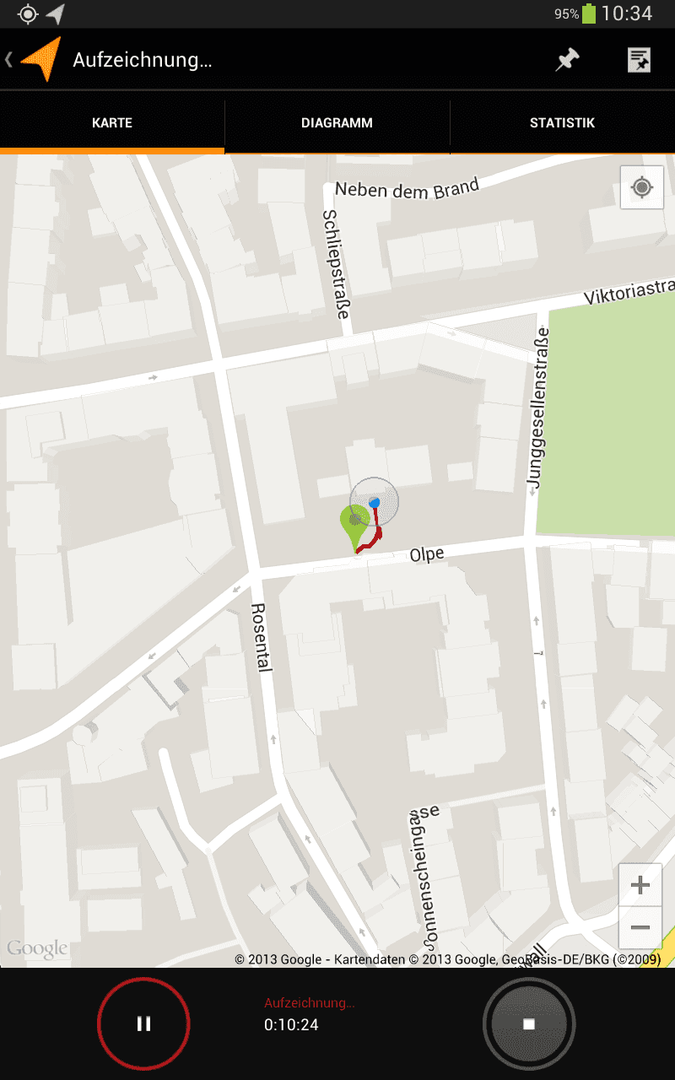

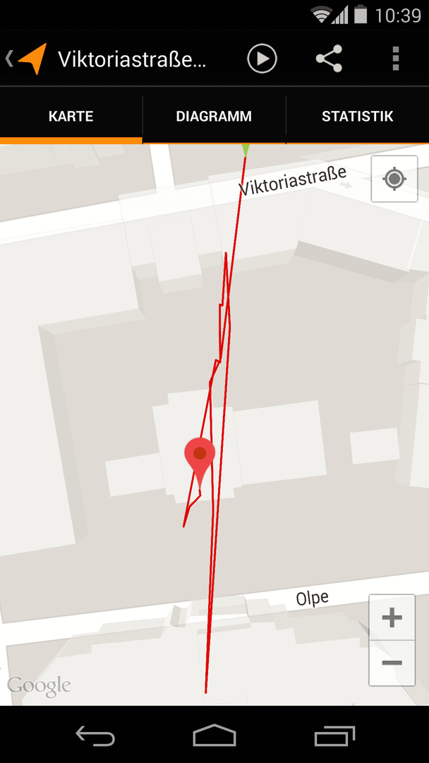

Ich hab mit dem Fix keine Probleme - aber die Genauigkeit der Standortbestimmung ist, wie auch beim Link im vorigen Beitrag gezeigt, eigentlich grottenschlecht.
Eine simple Methode das zu zeigen ist, das Gerät wo hinzulegen und MyTracks zu starten. Ich hab das mit dem N5 einem Note8 und einem Garmin Oregon 450 gemacht.
Hier mal zwei Screenshots. Das was das Note 8 anzeigt ist praktisch identisch zu dem was das Garmin zeigt. Zum Screenshot vom N5 muss man wohl nichts sagen.
Nachtrag: Hab blöderweise vergessen die Zeit mitzustoppen - kein Lust das nochmals zu machen, waren so etwa 2-3 Minuten.
