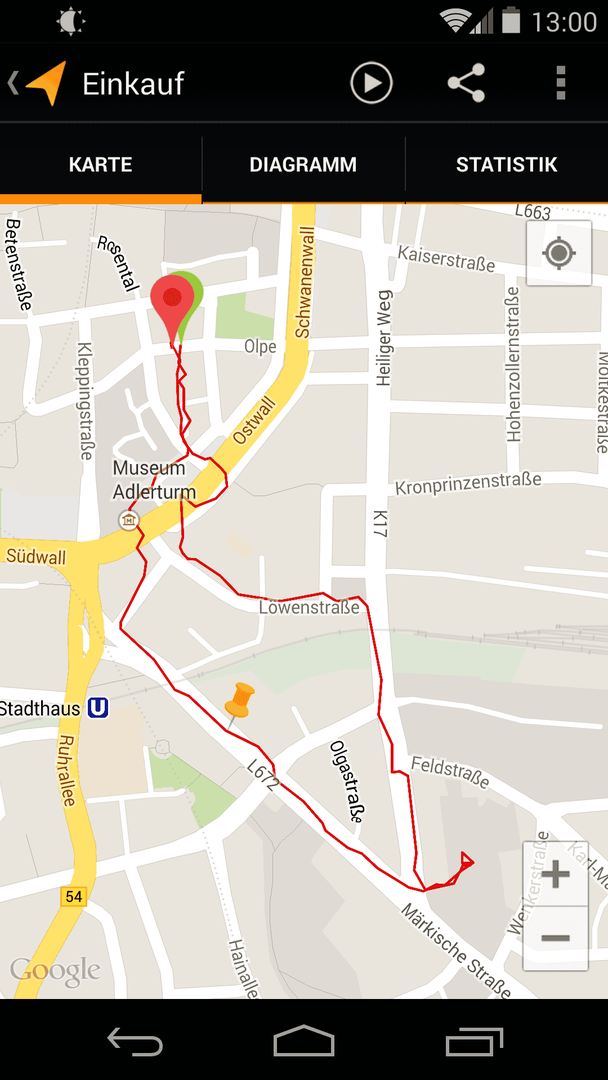

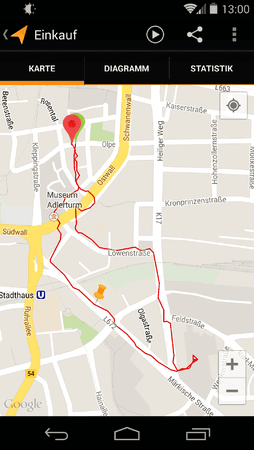

Das war nun gerade iein Trackingtest der wirklich gut ausgefallen ist. Da stimmen sogar die Wechsel der Straßenseite - also ich bin da absolut zufrieden mit der Leistung. Und nein, rund um den Adlerturm ist es nicht ungenau neben der Strasse, sondern das sind kleine Wege/Abkürzungen die in der Karte nicht sichtbar sind.
Falls es interessiert: Akkuverbrauch 7% pro Stunde, allerdings ohne Screen, bzw nur ab und zu den Screen geöffnt um zu sehen was los ist.
(Nun weiß jeder wo ich einkaufen war).

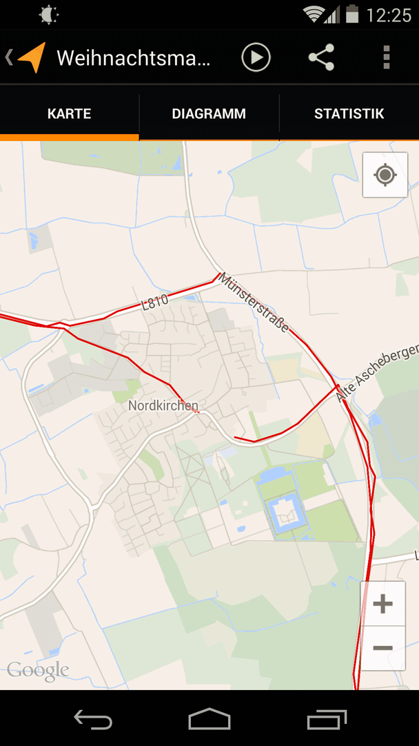

Hier mal ein Screenshot - ich war gestern mit dem Auto unterwegs, hab main Phone aber nicht als Navi gebracuht sondern nur in der Hosentasche interesseshalber mitgetrackt. Ich hab auf einer Strecke von ca. 100 km etliche dieser Aussetzer - der Screenshot zeigt wie dies aussieht.
Also solche (und auch etwas längere) Aussetzer tauchen immer wieder auf, so weit ich das sehe verliert das Teil eben ab und zu das Signal und bei der Geschwindigkeit mit der man unterwegs ist ist es schon logisch, dass dann in paar Sekunden bis das Signal wieder da ist eine deutlich sichtbare Aufzeichnungskücke entsteht.
seitdem ich bei Standort Einstellungen auf "nur Gerät" eingestellt habe, wurde bisher nicht mehr das Signal verloren!
Also so Aussetzer kenn ich auch.
War gestern mit dem Auto unterwegs und hab das Phone in der Hosentasche interesseshalber mittracken lassen.
Auf den ca. 100 km sind etliche Aussetzer zu sehen - einen hab ich als Screenshot eingestellt.
Ich gah aber davon aus, das das Teil eben ab und zu den Fix verliert und bei dem "Autotempo" ist es klar, dass dann Streckenstücke fehlen bis der Fix wieder da ist.
Solche Lücken, wie im Screenshot habe ich ziemlich viele (ohne genau nachzuzählen irgendwas zwischen 10 und 15) .
Und auch längere - was z.B. auf der Autobahn bei Tempo 150 auch logisch ist.
Ich bin mit den Tracking-Ergebnissen aber durchaus zufrieden - hab das mit MyTracks gemacht und weiß nicht ob andere Software einfach beim Fix-verlust und-wiederfinden nur einfach dennoch eine gerade Line dazwischenzeichnen, da würde dann gar nicht auffallen dass der Fix zwischenzeitlich weg war.

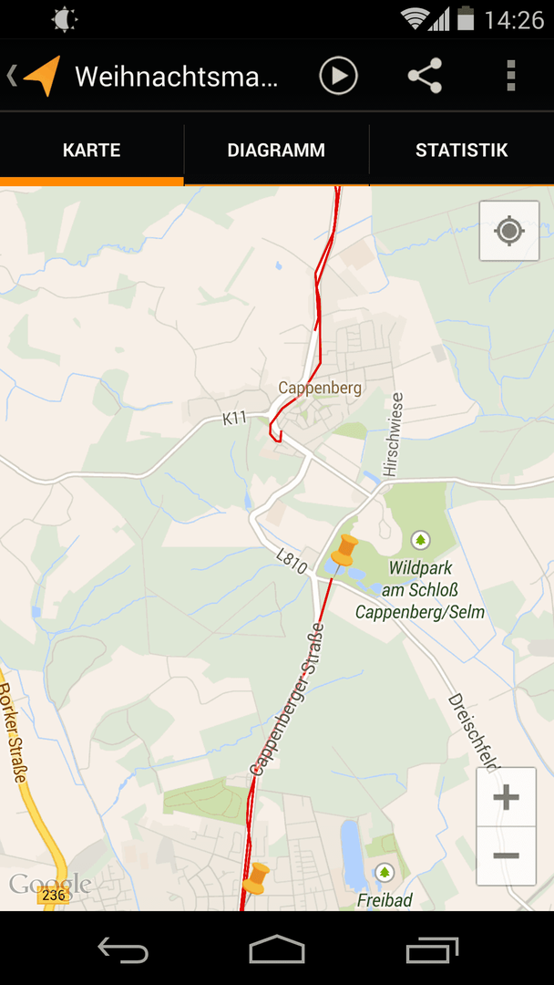

Kann mir zwar nicht den Grund dafür vorstellen - aber nun beim Nachschaun hab ich bei Cappenberg sowohl bei der Hin- als auch bei der Rückfahrt eine Strecke ohne mittracken.
Is nun schwer nachzuvollziehen - aber wenn ich bei der Akkuanzeige den Verlauf des Mobilfunksignales anschau finde ich ein paar rote Streifen (wie gesagt schwer zu sehen weil diese anscheinend nur ganz kurz sind - muss man mit der Lupe schaun um das zu erkennen, daher mach ich da gar keinen Screenshot davon)
Aber ich kann dort erkennen, das während der Fahrt das Mobilfunksignal anscheinend 3 mal ganz weg war.
Warum das aber Auswirkungen aufs GPS haben sollte ist mir eben unklar - aber wer weiß was die Software da macht, vielleicht versucht sie dann wirklich völlig neu zu fixen.
Sieh ja echt nach ein paar Aussetzern aus, was ja auch schon einige in dem anderen Threat bestätigt haben.
