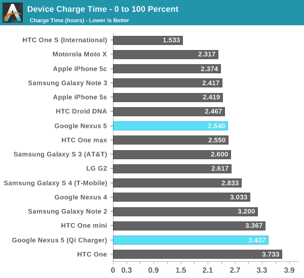

Ok, ich habe das USB Kabel gegen das originale USB Kabel getauscht (den originalen Lader hatte ich die ganze Zeit im Einsatz). Ich kann bestätigen was hier gesagt wurde. Es lädt ca 1% pro Minute. Ab ca 60% wird es etwas langsamer.
Ich habe von 0% gestartet und nach 100 Minuten bin ich nun bei 81% angekommen. Laut der Grafik von gokpog müsste das Gerät nach 2,5h komplett voll sein. Wenn es so weiter geht sollte dies aber schon eher der Fall sein.
Nachtrag: Das Gerät wär bei mir sogar nach knapp 2h komplett von 0% auf 100% gefüllt. Lag wirklich am Kabel -_-
