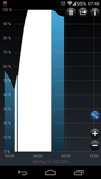

Parallel kannst du dir ja mal Akku & Batterie HD (https://play.google.com/store/apps/details?id=ch.smalltech.battery.free&hl=de) herunterladen, das bringt eine schöne grafische Auswertung mit (siehe meinen Screenshot).
Vielleicht kannst du anhand der Auswertung ja auch neue Erkenntnisse bzgl. auftretender Regelmäßigkeiten gewinnen.
